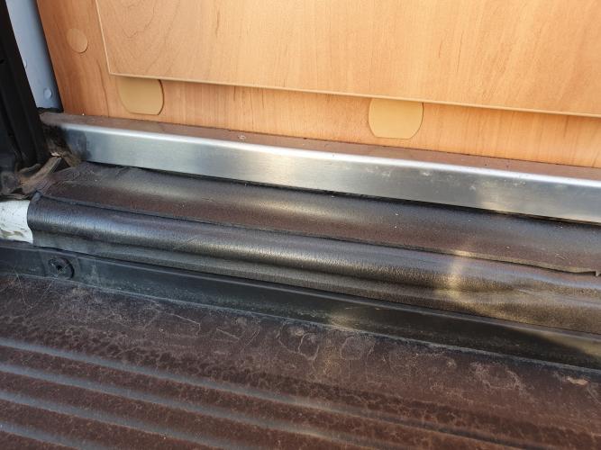

ho usato biadesivo 3m - 3 anni zero problemi.
quando il tubo si deforma troppo con 0,50 € lo sostituisci i 30 secondi.

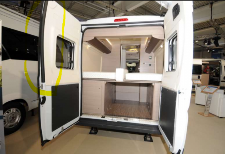

Una soluzione simile, adesso che ci penso, è adottata da Adria.
Si sì Adria adotta una soluzione simile nel portellone posteriore
Non L ho visto adottato da nessun altro mezzo

Gli Hobby Vantana sui portelloni posteriori montano questa guarnizione aggiuntiva

Si, io ho un Adria e sul portellone posteriore usa la guarnizione "tubo".

Nulla. Se posso ti consiglio di usare un diametro - grosso - perchè avvolge meglio quando va in battuta e sigilla bene senza creare
resistenze alla chiusura. Avevo provato con tubo pieno ma creava troppa pressione - e difficoltà in chiusura portellone.

Appena posso lo misuro ma penso sia almeno 45/50.

A me il camper Adria deve ancora arrivare,
la guarnizione sul portellone l’ho notata alla prima visita in fiera
da lì ho avuto una certa attenzione fare valutazioni per la scelta, considerando anche altre soluzioni per il freddo che il mezzo presenta.
Mi son meravigliato che altre marche note e blasonate non L avessero adottata.
Voglio ringraziarti per aver mostrato la tua applicazione anche nel portellone laterale, infatti il tubo è una buonissima alternativa ad altre soluzioni , proprio per la sua elasticità senza fare troppo spessore.

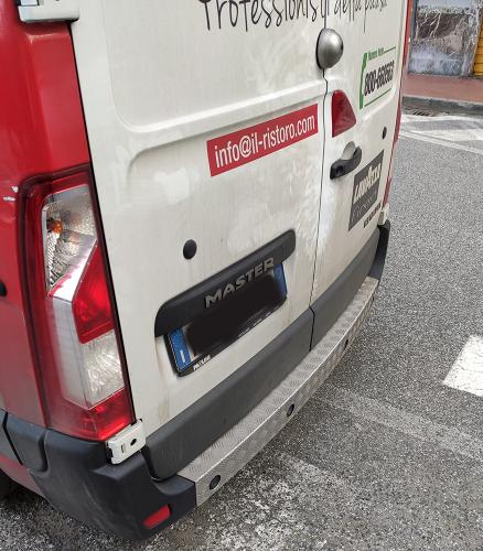

Qualcuno di voi sa dove è possibile acquistare la protezione in lamiera bugnata da applicare sul paraurti posteriore come in questa foto?:
Non è un ricambio ufficiale Renault Master (stamane ho chiesto alla concessionaria)

Ciao si chiama "mandorlata" e probabilmente chi fà questo tipo istallazioni se le fà piegare su misura.
Dovresti chiedere dove fanno allestimenti per furgoni frigo oppure alimentari in genere.

No mi riferisco alla modifica che ho fatto sul portellone laterale. Appena vado al rimessaggio faccio qualke foto con dettaglio anche posteriore. Per portellone posteriore - solo in montagna inverno - metto tubo diametro piu' piccolo che va in battura con finale pavimento e sigilla bene - zero spifferi.

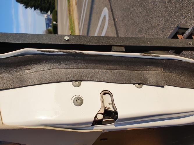

Queste sono le striscie adesive isolanti che ho messo ai portelloni: posteriori e laterale.
sono stato in montagna e funzionano molto bene20200117_155030.jpg20200117_155016.jpg
