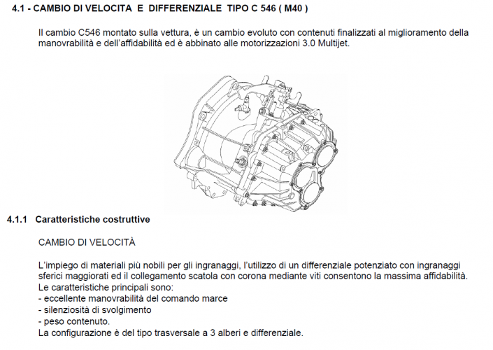

Tornando al discorso sui Maxi, tempo fa in qualche topic avevo riportato le differenze tecniche che avevo rilevato tra Light e Maxi (leggendo in rete ecc), le ricopio qui
A questo punto, per pura info, ne approfitto per elencare le differenti caratteristiche tra i vari telai Ducato X290 (si parla ovviamente del "nudo" furgone Fiat, e non di chassis speciali tipo AlKo ecc)
LIGHT da 28L (massa massima 2800kg) a 35L (massa massima 3500kg)
dischi freno anteriori d.280 sp.28 ventilati
dischi freno posteriori d.280 sp.24 pieni
balestre posteriori singole per ogni ruota
gomme 215/70 R15 109Q (1030kg a max 160km/h)
in opzione (con cerchi specifici) gomme 225/75 R16 116Q (1250kg a max 160km/h)
mozzi ruote PDC 5x118
viti fissaggio cerchi M14x1.5
servofreno d.11”
MAXI 35H (Heavy, massa massima 3500kg)
dischi freno anteriori d.300 sp.32 ventilati
sospensioni anteriori e posteriori rinforzate
balestre posteriori singole per ogni ruota.
spessore di 2cm sotto alle balestre posteriori
per sollevare il mezzi di circa 2cm
cambio Iveco a 3 alberi
mozzi ruote maggiorati con PDC 5x130
viti fissaggio cerchi M16x1.5
rapporto retromarcia più corto
aumento peso di 40kg rispetto al Light
MAXI 40H (massa massima 4000kg)
Stesse caratteristiche del 35H con la differenza:
dischi freno posteriori d.300 sp.32 ventilati
distanziale di 3cm interposto nei tamponi di finecorsa sospensioni posteriori, in modo da far lavorare anche il tampone
servofreno potenziato
aumento peso di 85kg rispetto al Light
Maxi 42H (massa massima 4250kg)
Stesse caratteristiche del 40H con la differenza:
Sospensioni posteriori a doppia balestra per ogni ruota
Questi dati sono riferiti alla versione Eu6B, a quanto mi sembra di capire, con la nuova Eu6D temp a livello di chassis e trasmissioni, non è cambiato nulla, se non l'aggiunta della possibilità di avere il cambio automatico (a convertitore di coppia) a 9 marce, abbinato al quale i motori hanno una coppia maggiore (il 160cv passa da 380Nm a 400Nm ed il 180cv passa da 400Nm a 450Nm)
Mi scuso in anticipo se qualche dato non è esatto o mancante, queste info sono state reperite consultando diversi cataloghi e manuali tecnici, non sempre aggiornati.

Ciao Davide, quindi il Maxi e quello ha 40 Qt, doclasato hanno il cambio Iveco? Il Malubù offre sia il 35 che il 40.
Esatto, tutti i Maxi hanno il cambio manuale Iveco (a suo tempo abbinato al motore 3.0), questo
