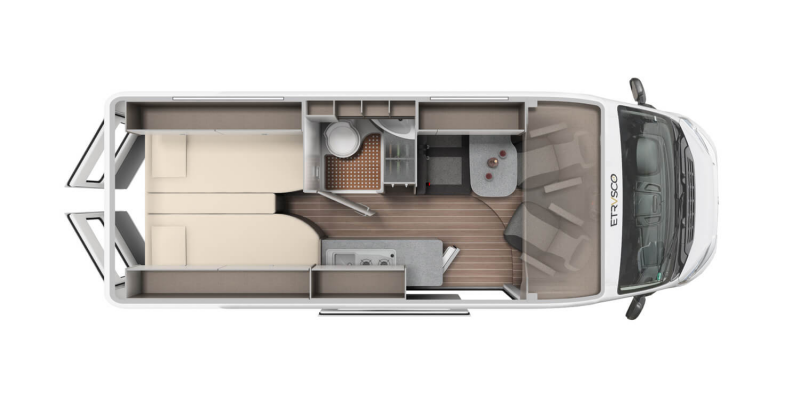

Cia a tutti, da ieri sono anche io un nuovo utilizzatore di VAN : Etrusco CV640SB nuovo
Pacchetto Confort + Pacchetto Chassis cerchi da 16" motore 140cv  3500kg
primi interventi che ho intenzione di effettuare :
Portatutto per scooter da 100kg o due ebike, qualcuno ha consigli?
veranda Fiamma F45S o F65S
facendo poca libera (massimo 2 giorni consecutivi) ed utilizzo invernale in località temperate, non avrei intenzione di montare il pannello fotovoltaico ma una batteria AGM aggiuntiva da 95Ah o una lifepo4 da 100Ah ma devo verificare se il caricabatteria è idoneo per le litio e se l'alternatore necessita del booster
rivestimento pianale sotto i letti, pensavo con moquettes
aggiungere presa 230V e 12V
e siamo solo all'inizio smiley

In risposta al messaggio di Karbon17 del 26/05/2021 alle 08:33:56
Cia a tutti, da ieri sono anche io un nuovo utilizzatore di VAN : Etrusco CV640SB nuovo Pacchetto Confort + Pacchetto Chassis cerchi da 16 motore 140cv  3500kg  primi interventi che ho intenzione di effettuare : Portatutto
per scooter da 100kg o due ebike, qualcuno ha consigli? veranda Fiamma F45S o F65S  facendo poca libera (massimo 2 giorni consecutivi) ed utilizzo invernale in località temperate, non avrei intenzione di montare il pannello fotovoltaico ma una batteria AGM aggiuntiva da 95Ah o una lifepo4 da 100Ah ma devo verificare se il caricabatteria è idoneo per le litio e se l'alternatore necessita del booster rivestimento pianale sotto i letti, pensavo con moquettes aggiungere presa 230V e 12V  e siamo solo all'inizio
Inoltre, se hai intenzione di portarti dietro uno scooter o delle E-Bike ti consiglio di mettere alle balestre del Ducato o un foglio di balestra in più oppure delle sospensioni ad aria, i classici soffietti (Al-Ko, VB etc).
Purtroppo, i van sono montati su telai uguali a quelli del Ducato da lavoro, e sono sempre a pieno carico snervando la sola balestra montata. Non hanno il telaio FIat Camping con due fogli di balestra.
Quanto ho scritto sopra vale per telaio 35 q.li Light e Maxi
Anche l'anteriore avrebbe bisogno di molle più lunghe e resistenti.
