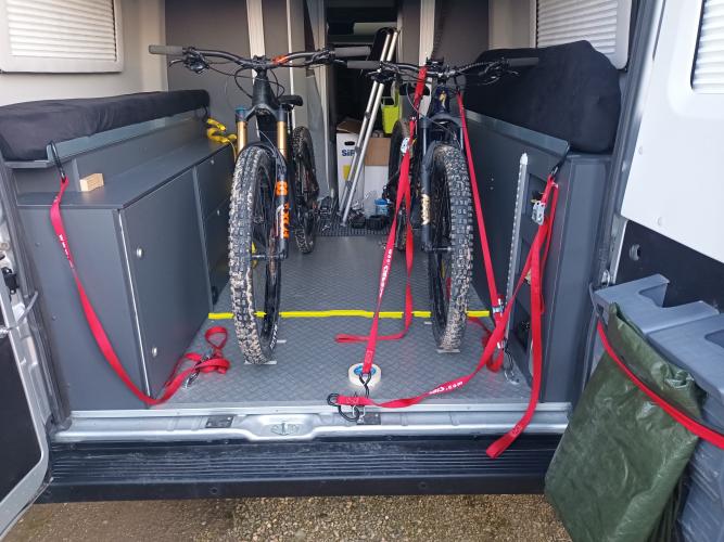

Ciao ragazzi, vi chiedo un consiglio, vorrei cambiare il modo di agganciare le bici al pianale del furgonato. Vorrei montare una barra airline di quelle coi ganci a pressione x capirci. Il pianale è circa 2 cm di spessore. Chi vende questi binari mi consiglia di avvitare la barra con semplici viti M6 da legno, secondo lui è sufficiente x reggere le cinghie di tensione che reggono le bici (4 cinghie sulla stessa barra, ma tirate poco, non a cricchetto x capirci ma quelle con la fibbia) secondo voi tengono di più le viti piantate sul pianale direttamente o è meglio se ci metto anche gli appositi inserti da legno col filetto interno?

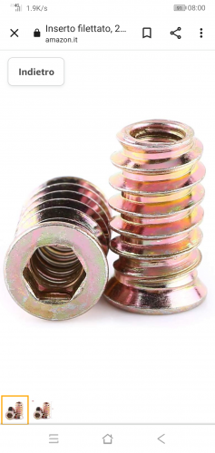

Ciao meglio l'inserto, aumenti la superficie di presa, di conseguenza diminuisce la pressione esercitata (a pari forza di serraggio). yes.

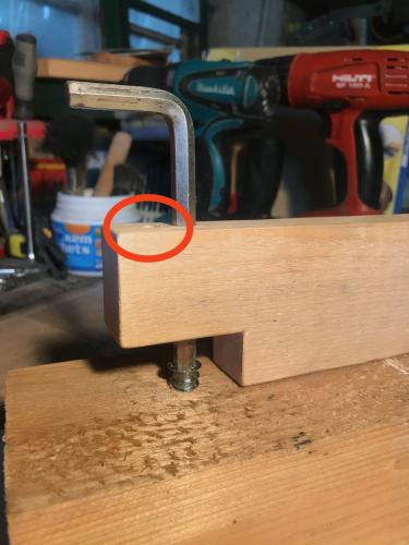

Molto meglio questi inserti. Io per inserirli im modo corretto mi sono costruito una dima, come vedi sulla foto ho fatto un foro con il diametro corretto per trapanare dritto e un secondo foro per avvitare dritto

Se intendi da sotto il pianale è impossibile, ci sono i mobili laterali che ci poggiano sopra, se intendi da sotto il fondo del furgone quindi dall'esterno allora potrei riuscirci, ma dovrei comunque fare un buco più largo per farci entrare le boccole, a questo punto sarebbe più semplice fare dei buchi più larghi da sopra tanto poi verrebbero coperti dalla barra a cui ancorare le bici
La barra vorrei metterla dove ho fatto il segno Giallo, le cinghie quando vengono tirate tendono a tirare in avanti le bici , la barra dovrebbe servirmi solo a tenere bloccate le ruote così che non vadano in avanti. Riflettendo sul tipo di sforzo a cui sarà sottoposta la sbarra, forse sarebbe sufficiente fissare i dadi sulla barra tirandoli appena, giusto che non si allentino, tanto la trazione dei ganci sarà sempre e solo verso l'alto
