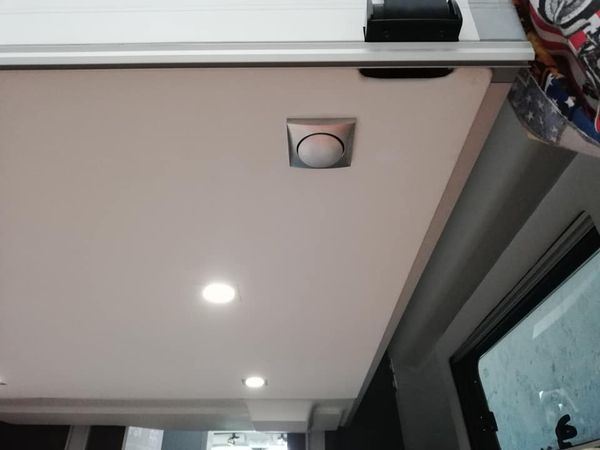

come mai la discussione dei nostri Van è andata così giù? ho quasi faticato a trovarla ma ora ci penso io a ravvivarla!
Sotto al letto elettrico basculante ho dei faretti a led che illuminano il pavimento, ma il comando è solo vicino al frigo, quindi quando son fuori dal van e apro le porte posteriori non posso accendere ne spegnere i faretti sotto al letto.
Ho trovato una foto di qualcuno che lo ha fatto, ma non ho idea di come si debbano fare il collegamenti elettrici.
Spostando il materasso vedo i fili che arrivano ai singoli faretti, e di fianco c'è anche il motore del letto basculante.
Qualcuno sa aiutarmi? Di seguito la foto che ho trovato con l'interruttore da applicare sotto al letto x darvi l'idea:

Inserito il 22/11/2022 alle: 15:19:59
In risposta al messaggio di zorro1977 del 22/11/2022 alle 14:37:37
come mai la discussione dei nostri Van è andata così giù? ho quasi faticato a trovarla ma ora ci penso io a ravvivarla! Sotto al letto elettrico basculante ho dei faretti a led che illuminano il pavimento, ma il comando
è solo vicino al frigo, quindi quando son fuori dal van e apro le porte posteriori non posso accendere ne spegnere i faretti sotto al letto. Ho trovato una foto di qualcuno che lo ha fatto, ma non ho idea di come si debbano fare il collegamenti elettrici.  Spostando il materasso vedo i fili che arrivano ai singoli faretti, e di fianco c'è anche il motore del letto basculante. Qualcuno sa aiutarmi? Di seguito la foto che ho trovato con l'interruttore da applicare sotto al letto x darvi l'idea:
Il sistema più semplice è lasciare sempre acceso (o escludere il funzionamento) dell'interruttore vicino al frigo e inserire un altro interruttore prima che il cavo si divida verso i vari faretti.
Se invece vuoi poter accendere e spengere da 2 punti devi mettere 2 deviatori, lo schema è lo stesso che si usa nel corridoio di casa, ma se vuoi ti mando uno schizzo.
Oppure puoi mettere un relè passo passo e fare quanti punti di accensione vuoi usando fili più sottili

Inserito il 22/11/2022 alle: 17:37:38
In risposta al messaggio di anasta del 22/11/2022 alle 15:19:59
Il sistema più semplice è lasciare sempre acceso (o escludere il funzionamento) dell'interruttore vicino al frigo e inserire un altro interruttore prima che il cavo si divida verso i vari faretti. Se invece vuoi poter accendere
e spengere da 2 punti devi mettere 2 deviatori, lo schema è lo stesso che si usa nel corridoio di casa, ma se vuoi ti mando uno schizzo. Oppure puoi mettere un relè passo passo e fare quanti punti di accensione vuoi usando fili più sottili Andrea
Si vorrei poterlo accendere/spegnere dall'attuale comando vicino al frigo e anche da un nuovo comando sotto al letto vicino alle porte posteriori, ma da quel che mi dici credo di non essere capace sad

Inserito il 22/11/2022 alle: 18:20:03
Ciao, quello che ha scritto Andrea è la soluzione. Anche io avevo pensato ad un deviatore (come avviene per le abitazioni).
il collegamento è semplice però devi tirare de fili tra i due interruttori, prova a vedere qualche schema googlando.
l'altra soluzione relè è più da "elettricista" raffinato, ma anche più complessa.

Inserito il 22/11/2022 alle: 23:23:46
Non penso che il relè passo passo sia complicato.
Si lascia l'interruttore originale in posizione acceso o si ponticella (si unisco i due fili collegati sull interruttore), poi vicino ai faretti si mette il relè a impulsi (altro nome ma è sempre quello) con due pulsanti in posizioni opposte, che comandano la bobina, tutto sotto il letto. Io per i pulsanti usai cavetto telefonico, quello incamiciato grigio e pulsanti da pannello x strumenti elettronici. Insomma si possono usare anche pulsanti piccoli o enormi come quello in foto.
Andrea

Inserito il 23/11/2022 alle: 09:49:04
Anche secondo me il deviatore è più semplice, la difficoltà potrebbe essere quella di trovarne esteticamente compatibili con gli altri.
