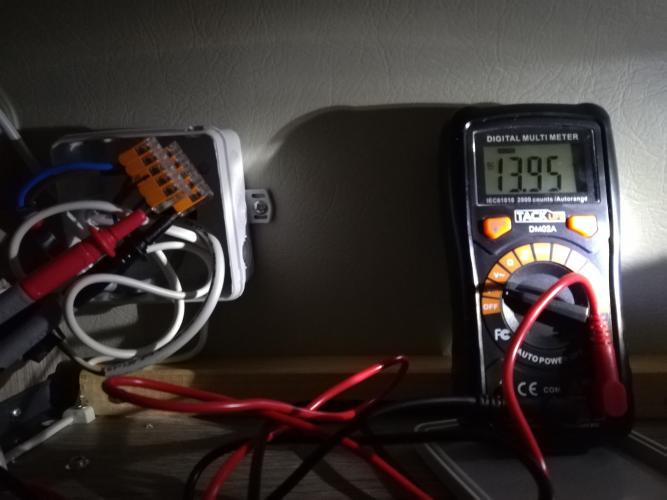

Se hai un tester digitale metti i puntali  sui  morsetti e fai la lettura, se leggi un valore positivo il + corrisponde al puntuale rosso.     Se invece leggi un valore negativo significa che il positivo corrisponde al puntuale nero. Per conferma inverti i puntali e controlla la lettura
Dici andare direttamente dentro morsetti wago anche per zero "quindi senza cercare una terra in giro per camper?

La terra esiste solo sulla parte dell'impianto alimentato a 220
per la parte a 12 esiste positivo e negativo
selezione sul test l'opzione per misurare la corrente continua ( dc) scegli la scala corretta se non è automatica ( se manuale di solito 20 v) e misura e vedi cosa esce

La terra esiste solo sulla parte dell'impianto alimentato a 220 per la parte a 12 esiste positivo e negativo selezione sul test l'opzione per misurare la corrente continua ( dc) scegli la scala corretta se non è automatica ( se manuale di solito 20 v) e misura e vedi cosa esce
Ok grazie
Si scala automatica sul tester (quello che avevo prima no, questo si). Controllerò
Grazie della collaborazione, aoero6a buon rendere

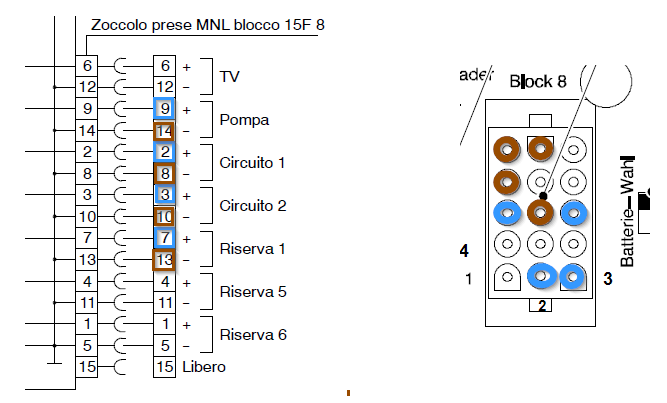

La foto della ebl119 che ho messo è proprio la mia Riguardo test con tester l'ho fatta sui fili e non sul fusibile direttamente
Probabilmente mi sono spiegato male io. Quando dicevo "... togliere il presunto fusibile corrispondente e, sempre mediante un Tester, verificare la presenza di corrente o meno ..."", intendevo una misurazione fatta sul contatto, non sul fusibile. Quindi puntale rosso del Tester all'interno del contatto di riferimento e puntale nero su un punto qualsiasi a te noto come "massa (negativo)". La lettura inesistente (0 Volt), essendo scollegato il fusibile, certifica che il numero indicato nello schema elettrico corrisponde a quel PIN se il contatto è indicato come positivo, diversamente no. Poi riprova con il fusibile collegato; ora dovrebbe segnalare  11,5/12V. circa. Ovviamente se vuoi provare i contatti indicati come "negativi" l'operazione sarà inversa.
Fai due o tre prove con diversi PIN, se in queste lo schema corrisponde, anche gli altri dovrebbero coincidere.

Probabilmente mi sono spiegato male io. Quando dicevo ... togliere il presunto fusibile corrispondente e, sempre mediante un Tester, verificare la presenza di corrente o meno ..., intendevo una misurazione fatta sul contatto,
non sul fusibile. Quindi puntale rosso del Tester all'interno del contatto di riferimento e puntale nero su un punto qualsiasi a te noto come massa (negativo). La lettura inesistente (0 Volt), essendo scollegato il fusibile, certifica che il numero indicato nello schema elettrico corrisponde a quel PIN se il contatto è indicato come positivo, diversamente no. Poi riprova con il fusibile collegato; ora dovrebbe segnalare  11,5/12V. circa. Ovviamente se vuoi provare i contatti indicati come negativi l'operazione sarà inversa. Fai due o tre prove con diversi PIN, se in queste lo schema corrisponde, anche gli altri dovrebbero coincidere. Un saluto.
chiaro, avevointeso diversamente ma in effetti spiegato così ho capito bene
Ciao fatto controllo con + tester nel connettore fili blu e - tester nel connettore marrone e visto +13,7, invertito puntalini e visto - 13,5
Quindi "battezzato" azzurro come positivo, collegato e fatta prova accensione tutto ok carica
Grazie dei consigli

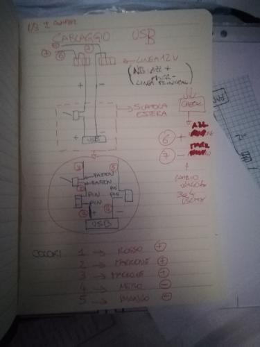

Schema collegamento fatto per promemoria e archiviato nel faldone dei "fai da te"

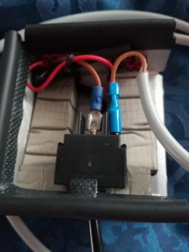

Chiedo ancora un consiglio
Il cavo che entra nella scatoletta con interruttore passa dal mobile con foro abbastanza "giusto" nel senso che il cavo non scorre "libero" ma va tirato un po' (non avevo sotto mano punta per fare foro più largo).
Può essere un problema di surriscaldamento?
Il cavo che passa è cavo con 2 fili inguainato (vedi foto sotto filo bianco)

Chiedo ancora un consiglio  Il cavo che entra nella scatoletta con interruttore passa dal mobile con foro abbastanza giusto nel senso che il cavo non scorre libero ma va tirato un po' (non avevo sotto mano punta per fare foro più largo).  Può essere un problema di surriscaldamento?  Il cavo che passa è cavo con 2 fili inguainato (vedi foto sotto filo bianco)
Se vuoi allargare un pò il foro basta ti basta "forzare" un pò con la punta sul foro, oppure una limetta tonda....nessun surriscaldamento.

Se vuoi allargare un pò il foro basta ti basta forzare un pò con la punta sul foro, oppure una limetta tonda....nessun surriscaldamento.
Grz
Dopo 2 h di funzionamento nulla era "caldo" quindi direi tutto tranquillo

ciao conferma numerazione connettore block 8 ufficiale
