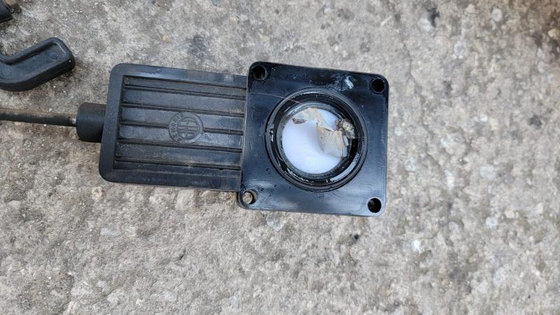

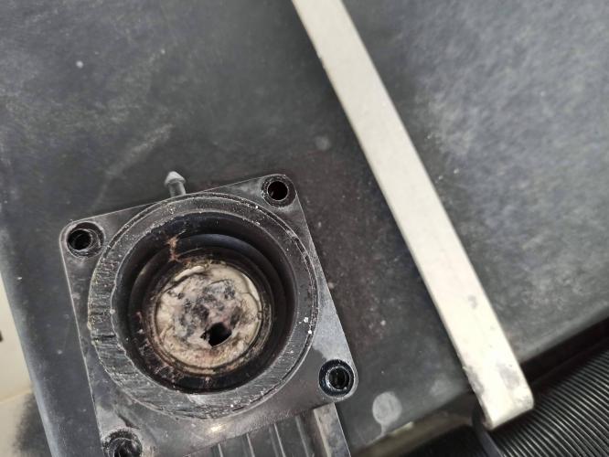

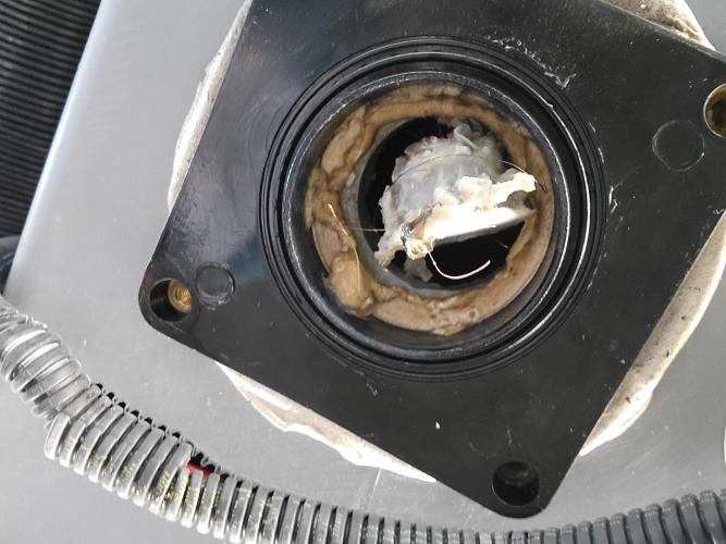

Ciao, ho un RollerTeam Livingstone. Credo di poter affermare, dopo aver risolto e capito il motivo che, tutti i Van assemblati dal gruppo Trigano, nello stabilimento in Abruzzo di Paglieta (CH),  possano avere il medesimo problema alla ghigliottina di scarico delle grigie, come lo hai tu e come lo ho avuto anche io. Il van ha tre anni, lo uso poco, ma ricordo che ha sempre avuto la leva durissima. Ho provato  a spruzzare lubrificanti spray siliconici sull'asta della maniglia e sulla ghigliottina, ma sempre con modestissimi o quasi nulli risultati. Mi sono deciso ad allungarmi sotto il van per smontare la ghigliottina. Le  foto che allego parlano da sole. C'è un abbondanza/eccesso di sigillante. Ne mettono talmente tanto che l'eccesso che fuoriesce va ad ostruire quasi il foro di scarico, impedendo così anche il regolare scorrimento della ghigliottina nelle sue guide. Nella pratica, gli operai addetti, nel proprio turno di lavoro, al montaggio della flangia sul foro del serbatoio, sulla quale  poi andranno avvitate le quattro viti della ghigliottina, non guardano/si accorgono/hanno voglia/tempo/obblighi di togliere e pulire questo eccesso.
IMG_20240403_144253.jpgIMG_20240403_141829.jpgIMG_20240403_141744(2).jpgIMG_20240403_141644(1).jpg
Quindi svita le quattro viti, tira via la ghigliottina così la puoi pulire e lubrificare, mentre la flangia rimarrà saldamente incollata al serbatoio e con un taglierino/cutter, potrai liberare anche l'ostruzione del foro della flangia. Lavoro da fare una sola volta e definitivo poi per sempre. Poi più nessuna goccia e leva di scarico che funziona a regola d'arte. Buona vita
problema alla ghigliottina di scarico delle grigie, come lo hai tu e come lo ho avuto anche io. Il van ha tre anni, lo uso poco, ma ricordo che ha sempre avuto la leva durissima. Ho provato  a spruzzare lubrificanti spray siliconici sull'asta della maniglia e sulla ghigliottina, ma sempre con modestissimi o quasi nulli risultati. Mi sono deciso ad allungarmi sotto il van per smontare la ghigliottina. Le  foto che allego parlano da sole. C'è un abbondanza/eccesso di sigillante. Ne mettono talmente tanto che l'eccesso che fuoriesce va ad ostruire quasi il foro di scarico, impedendo così anche il regolare scorrimento della ghigliottina nelle sue guide. Nella pratica, gli operai addetti, nel proprio turno di lavoro, al montaggio della flangia sul foro del serbatoio, sulla quale  poi andranno avvitate le quattro viti della ghigliottina, non guardano/si accorgono/hanno voglia/tempo/obblighi di togliere e pulire questo eccesso. Quindi svita le quattro viti, tira via la ghigliottina così la puoi pulire e lubrificare, mentre la flangia rimarrà saldamente incollata al serbatoio e con un taglierino/cutter, potrai liberare anche l'ostruzione del foro della flangia. Lavoro da fare una sola volta e definitivo poi per sempre. Poi più nessuna goccia e leva di scarico che funziona a regola d'arte. Buona vita
Wow! Sei perfetto!!
Grazie mille, chiarissimo e utilissimo.
Farò foto anche io così confrontiamo.
Credo che il tuo intervwnto in questo thread non sarà utile solo a me wink

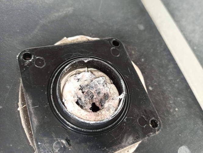

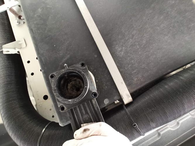

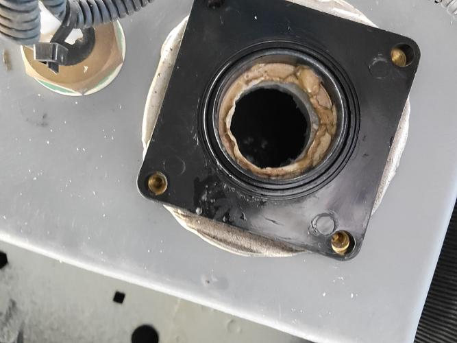

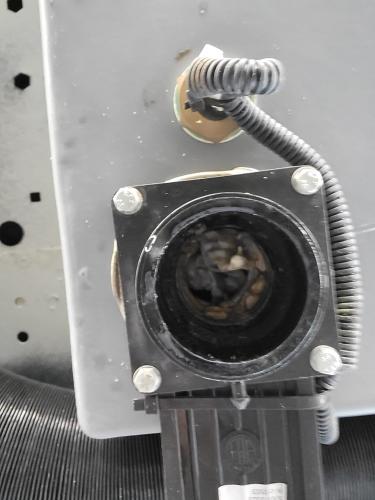

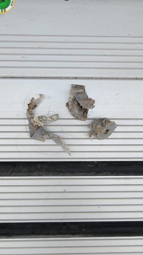

Come da copione...
Ghigliottina aperta allo stato delle cose:
Ghigliottina rimossa con trucioli di plastica incastrati
Avanzo del foro del serbatoio "fortunatamente" a vista pronto per la rimozione
Leggero eccesso di sigillante che ho comunque rimosso
Materiale "asportato"
Ovviamente ho smontato pezzo/pezzo gigliottina e guarnizioni, ripulito il tutto, ingrassato con grasso nautico e rimontato. Ora funziona bene.

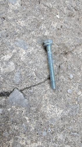

Ho una domanda: secondo voi questo perno è di acciaio o ferro?
P.S.: intendo inviare segnalazione all'after sales di Trigano, vista la "frequenza".
@Lorenzo, posso inviare anche le tue di foto a maggior supporto?
E, in ogni caso, grazie!

Inserito il 28/07/2024 alle: 21:20:43
In risposta al messaggio di mimmo69 del 28/07/2024 alle 17:39:55
Come da copione... Ghigliottina aperta allo stato delle cose: Ghigliottina rimossa con trucioli di plastica incastrati Avanzo del foro del serbatoio fortunatamente a vista pronto per la rimozione Leggero eccesso
di sigillante che ho comunque rimosso Materiale asportato Ovviamente ho smontato pezzo/pezzo gigliottina e guarnizioni, ripulito il tutto, ingrassato con grasso nautico e rimontato. Ora funziona bene. Ho una domanda: secondo voi questo perno è di acciaio o ferro? P.S.: intendo inviare segnalazione all'after sales di Trigano, vista la frequenza. @Lorenzo, posso inviare anche le tue di foto a maggior supporto? E, in ogni caso, grazie!
Per la vite, se é inox  te lo dovrebbe poter dire una calamita.
Ma Trigano (ma non solo) va al risparmio su tutto, per cui se puoi, cambiala wink

Inserito il 28/07/2024 alle: 23:47:05
In risposta al messaggio di giorgioste del 28/07/2024 alle 21:20:43
Per la vite, se é inox  te lo dovrebbe poter dire una calamita.  Ma Trigano (ma non solo) va al risparmio su tutto, per cui se puoi, cambiala
Si ma prima verifico laugh​​​​​​
So de coccio wink
La vite dal colore è zincata.
Occhio con la calamità che l'acciaio al carbonio c'è anche nelli nox (304 maggiore del 316 o 321) quindi potrebbe attaccare lo stesso ma con meno forza.
