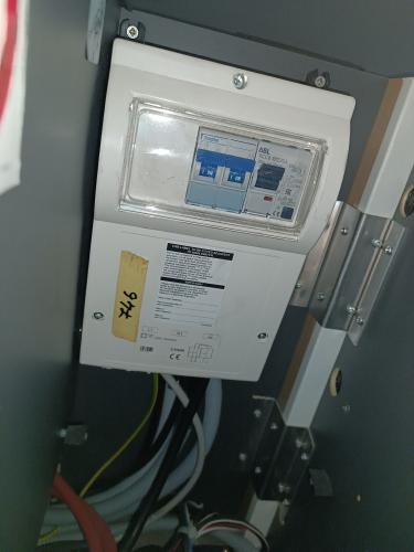

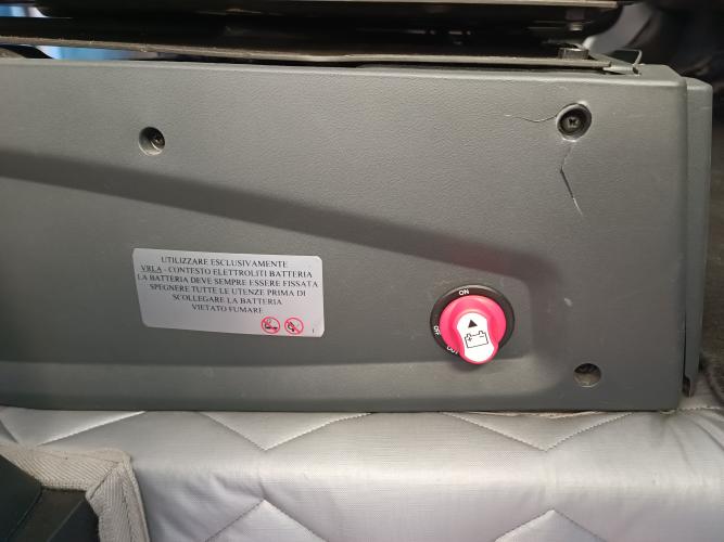

Ragazzuoli vi chiedo un consiglio, perchè con la corrente 12 del camper non ci ho praticamente mai lavorato salvo x mettere una presa usb e una barra led. Questo weekend quando sono andato a prendere il camper in rimessaggio mi son trovato senza corrente nelle utenze, pannello comandi sopra la porta che non si accendeva e di conseguenza scalino che non si apriva, frigo spento e senza illuminazione. Ho fatto fare un po' di scatti ON -OFF ON-OFF poi ON allo stacca batterie sul fianco del sedile passeggero mettendolo e la corrente è tornata (lo lascio sempre su ON anche al rimessaggio). Dopo 3 ore di strada mi fermo a fare gasolio e mi rendo conto che anche se l'interruttore è ancora su ON il pannello sopra la porta è spento, niente corrente alle utenze, faccio fare un po' di scatti ON-OFF ON-OFF ON e torna la corrente. Durante la notte ci siamo svegliati pieni di freddo in montagna sotto zero col webasto spento perchè non avevamo di nuovo corrente. Spippolato nuovamente con lo staccabatterie ed è tornata... Immagino che sia da cambiare lo Staccabatterie a questo punto, confermate?
Ho visto che allo staccabatterie arrivano diversi cavi ai due poli, ma prima di staccarli per riattaccarli sul nuovo staccabatterie devo mettere su off gli interruttori del quadro elettrico e su off il caricabatterie? Altro da fare? non vorrei fare danni elettrici o far saltare fusibili che poi è un casino trovare quello guasto insomma
Ah se avete consigli su uno staccabatterie benvengano! GRAZIE

Sul fattore letto non ci piove, concordo che il letto longitudinale è troppo più comodo! Ragazzuoli vi chiedo un consiglio, perchè con la corrente 12 del camper non ci ho praticamente mai lavorato salvo x mettere una
presa usb e una barra led. Questo weekend quando sono andato a prendere il camper in rimessaggio mi son trovato senza corrente nelle utenze, pannello comandi sopra la porta che non si accendeva e di conseguenza scalino che non si apriva, frigo spento e senza illuminazione. Ho fatto fare un po' di scatti ON -OFF ON-OFF poi ON allo stacca batterie sul fianco del sedile passeggero mettendolo e la corrente è tornata (lo lascio sempre su ON anche al rimessaggio). Dopo 3 ore di strada mi fermo a fare gasolio e mi rendo conto che anche se l'interruttore è ancora su ON il pannello sopra la porta è spento, niente corrente alle utenze, faccio fare un po' di scatti ON-OFF ON-OFF ON e torna la corrente. Durante la notte ci siamo svegliati pieni di freddo in montagna sotto zero col webasto spento perchè non avevamo di nuovo corrente. Spippolato nuovamente con lo staccabatterie ed è tornata... Immagino che sia da cambiare lo Staccabatterie a questo punto, confermate? Ho visto che allo staccabatterie arrivano diversi cavi ai due poli, ma prima di staccarli per riattaccarli sul nuovo staccabatterie devo mettere su off gli interruttori del quadro elettrico e su off il caricabatterie? Altro da fare? non vorrei fare danni elettrici o far saltare fusibili che poi è un casino trovare quello guasto insomma Ah se avete consigli su uno staccabatterie benvengano! GRAZIE
Se stacchi il magnetotermico anche il cb è staccato. Sempre tu sia attaccato alla 230. Altrimenti stacchi proprio il cavo esternamente al camper, semplice e sicuro. Io comunque staccherei anche un polo della batteria servizi

Se stacchi il magnetotermico anche il cb è staccato. Sempre tu sia attaccato alla 230. Altrimenti stacchi proprio il cavo esternamente al camper, semplice e sicuro. Io comunque staccherei anche un polo della batteria servizi Andrea
Ecco io sta roba non la so. Quindi quella specie di quadro elettrico serve solo se mi attacco alla 220 ? Non mi ci attacco praticamente mai xchè ho 2 litio da 100 l'una. Dici che dovrei staccare un polo (il + o il - ?) a entrambe?

Ciao zorro 1977. Provo a risponderti.
E' molto probabile, da quanto descrivi, che il problema sia dato da un guasto allo staccabatterie. Dovendolo sostituire però credo che dovresti orientarti su un modello più robusto in quanto a corrente supportata.
Mi pare infatti di riconoscere nella foto lo stesso tipo di staccabatteria che io ho avuto per un certo periodo e che quindi so per certo tollerare "correnti continue" sino a 100A. Poichè nella tua foto successiva scorgo un "inverter" da 2000W è chiaro che se utilizzassi questo anche solo ai due terzi della sua potenziale capacità, seppure per un breve periodo, lo staccabatteria che ora hai installato sarebbe a malapena sufficiente in relazione alle correnti che lo dovrebbero attraversare.
In quanto poi ai due contatti dello staccabatterie, è possibile che arrivino diversi cavi ad uno di essi, ma all'altro, dovrebbe partirne uno solo, che va al polo di riferimento della batteria (in genere il "negativo").
Poi, come sempre quando si lavora sull'impianto elettrico, sarebbe utile staccare entrambi i poli della batteria per sicurezza.

In risposta al messaggio di oregon61 del 10/11/2024 alle 18:53:13
Ciao zorro 1977. Provo a risponderti. E' molto probabile, da quanto descrivi, che il problema sia dato da un guasto allo staccabatterie. Dovendolo sostituire però credo che dovresti orientarti su un modello più robusto
in quanto a corrente supportata.  Mi pare infatti di riconoscere nella foto lo stesso tipo di staccabatteria che io ho avuto per un certo periodo e che quindi so per certo tollerare correnti continue sino a 100A. Poichè nella tua foto successiva scorgo un inverter da 2000W è chiaro che se utilizzassi questo anche solo ai due terzi della sua potenziale capacità, seppure per un breve periodo, lo staccabatteria che ora hai installato sarebbe a malapena sufficiente in relazione alle correnti che lo dovrebbero attraversare.   In quanto poi ai due contatti dello staccabatterie, è possibile che arrivino diversi cavi ad uno di essi, ma all'altro, dovrebbe partirne uno solo, che va al polo di riferimento della batteria (in genere il negativo). Poi, come sempre quando si lavora sull'impianto elettrico, sarebbe utile staccare entrambi i poli della batteria per sicurezza.
Interessante, mi hai dato un'info che non possedevo. Non avendo competenze, non avevo mai preso in considerazione il fatto che uno staccabatterie potesse avere un "livello di sopportazione". Ragionandoci, in effetti, però, ci sta.
Controllerò il mio, magari posterò una foto se non trovo indicazioni in merito, in quanto ho la stessa situazione batterie di Francesco.
Posso dire solo che il mio è diverso.
Hai un modello più robusto da consigliarmi? Il problema è sicuramente dovuto a quanto hai descritto xchè, PURTROPPO, la moglie non viene via in camper se non ha il suo phon e la sua piastra da capelli, ti dico solo che quando le usa manca la corrente in mezza Padova :) no dai però vero è che sono 1500w sicuri cadauno, anche se usati per pochi minuti.

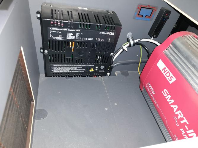

In risposta al messaggio di zorro1977 del 10/11/2024 alle 22:53:21
quando le usa manca la corrente in mezza Padova :) no dai però vero è che sono 1500w sicuri cadauno, anche se usati per pochi minuti. @mimmo vedi che ti insegno sempre cose nuove anche se non so un Razzo ahahaha
Io per risolvere questo problema , invece di montare Litio e Inverter ho preferisto comprare una Power Station che mi permette di usare utenze di 1500 w con picco di 3000 alla modifica cifra di 799 €
L'ho provato col phon da 800 watt, Toaster e Resmed. Funziona perfettamente

Io per risolvere questo problema , invece di montare Litio e Inverter ho preferisto comprare una Power Station che mi permette di usare utenze di 1500 w con picco di 3000 alla modifica cifra di 799 € L'ho provato col phon da 800 watt, Toaster e Resmed. Funziona perfettamente
Ciao Zorro1977.
Se non dovessi seguire l'esempio di Mausone46 in merito alla Power Station (scelta ottima, ma che potrebbe essere considerata costosa), dovresti almeno raddoppiare gli Amp. attuali (200/250A) sopportati dallo staccabatteria. Puoi trovare, anche su Internet,  tanti modelli di forma e foggia diversa, scegli tu; l'importante, a mio avviso, è che rispettino appunto le caratteristiche tecniche che ti servono e, aggiungerei, che siano "certificati" (eviterei "cineserie" visto l'importanza dell'accessorio).
Controlla prima quali che sono i tuoi assorbimenti, specie quelli contemporanei all'uso del phon o della piastra.
Considera poi che, gli elettrodomestici che necessitano di riscaldamento (ferro da stiro, macchina del caffè, microonde, phon, piastra capelli ecc.), sono purtroppo quelli che spesso all'accensione, per alcuni secondi, richiedono una corrente immediata al massimo di targa. Nel tuo caso quindi phon e piastra necessiteranno di 1500W o quasi. Per un breve periodo, ma comunque quella è.

Ciao Zorro1977. Se non dovessi seguire l'esempio di Mausone46 in merito alla Power Station (scelta ottima, ma che potrebbe essere considerata costosa), dovresti almeno raddoppiare gli Amp. attuali (200/250A) sopportati dallo
staccabatteria. Puoi trovare, anche su Internet,  tanti modelli di forma e foggia diversa, scegli tu; l'importante, a mio avviso, è che rispettino appunto le caratteristiche tecniche che ti servono e, aggiungerei, che siano certificati (eviterei cineserie visto l'importanza dell'accessorio).  Controlla prima quali che sono i tuoi assorbimenti, specie quelli contemporanei all'uso del phon o della piastra. Considera poi che, gli elettrodomestici che necessitano di riscaldamento (ferro da stiro, macchina del caffè, microonde, phon, piastra capelli ecc.), sono purtroppo quelli che spesso all'accensione, per alcuni secondi, richiedono una corrente immediata al massimo di targa. Nel tuo caso quindi phon e piastra necessiteranno di 1500W o quasi. Per un breve periodo, ma comunque quella è. Un saluto.
Io lho cambiato (avevo quello incriminato della foto) e messo uno preso su camper magenta se si usano inverter da 1500w andrei direttamente su quello nautico mi pare da 300A cosi si e' sicuri, io ho preso una via di mezzo e ho preso quello da 200a mi pare sui 16e, pero li vendono anche su Amazon o un po ovunque.
quello staccabatterie mi ha sempre rotto le scatole, avvolte si staccava anche solo toccandolo col piede finchè guida la moglie e faccio da passeggero.
Questo dovrebbe andare bene
