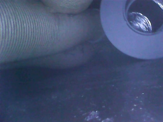

Ho risolto! Con un endoscopio tipo questo
https://www.ebay.it/i/222733386...
sono riuscito a individuare il tubo da 32mm che si era sfilato da un raccordo terminale di un tubo da 80mm. In effetti adesso il letto posteriore è più vivibile. Non ho trovato però nessun accesso facile alla parte di sottopavimento riservata ai servizi (immagino ci sarà, domani vado da Magli). Grazie, Tommaso.

Ho risolto! Con un endoscopio tipo questo  sono riuscito a individuare il tubo da 32mm che si era sfilato da un raccordo terminale di un tubo da 80mm. In effetti adesso il letto posteriore è più vivibile. Non ho trovato però nessun accesso facile alla parte di sottopavimento riservata ai servizi (immagino ci sarà, domani vado da Magli). Grazie, Tommaso.
L'importante è avere risolto!

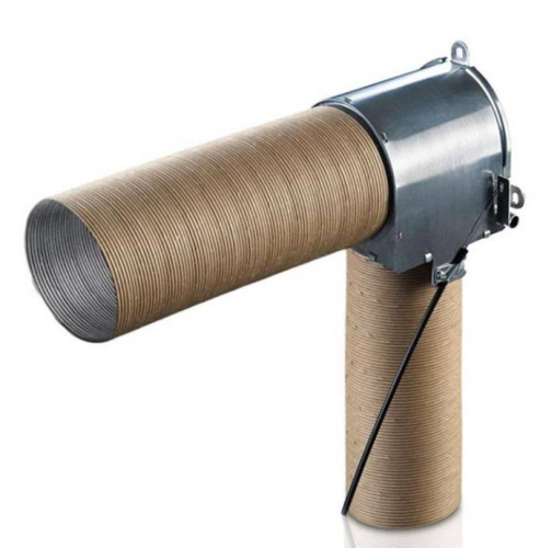

Penso che una buona soluzione incstallando un Webasto potrebbe essere montare l Airmix della Truma sulla aspirazione. E' un dispositivo regolabile che miscela la aspirazione dell aria da dentro la cellula o da fuori  proprio per avere un maggiore confort.
è nato per la S3003, ma facilmente adattabile.

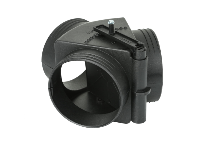

Oppure basta un Y con paletta regolabile, che è un accessorio Webasto, così si mettono due tubi di aspirazione, uno dall esterno e uno da dentro al camper.

Si, è nato per la S3000 ma nulla vieta di usarlo per un Webasto e in maniera un po differete da quanto concepito.
Oppure si puo usare per lo stesso scopo un raccordo Y distributore originale Webasto e permettere sia la aspirazione dall interno (ricircolo) che dall esterno o anche metà e metà.
