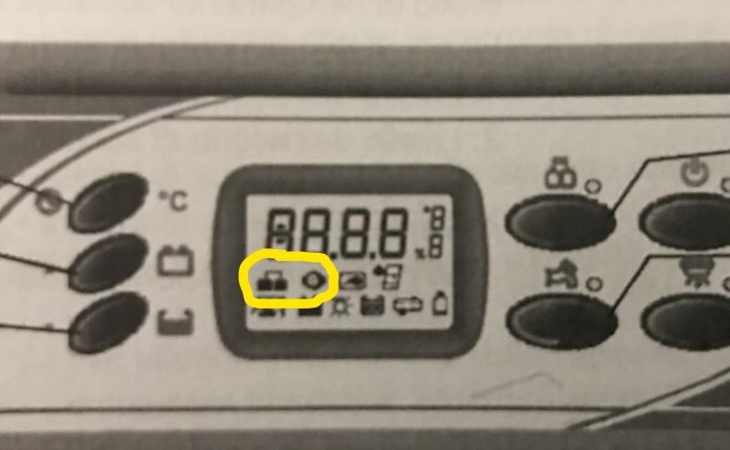

Ciao a tutti
volevo porre una domanda a chi possiede un carthago chic 47
sul pannello di controllo è apparso una icona delle batterie e una (G), qualcuno mi sa dire cosa significa ( le batterie posso immaginare la carica totale ... ma la G non so ), il libretto delle istruzioni non mi sa dire nulla solo delle immagini che

In risposta al messaggio di Gabar58 del 06/11/2019 alle 12:27:28
Ciao a tutti  volevo porre una domanda a chi possiede un carthago chic 47 sul pannello di controllo è apparso una icona delle batterie e una (G), qualcuno mi sa dire cosa significa ( le batterie posso immaginare la
carica totale ... ma la G non so ), il libretto delle istruzioni non mi sa dire nulla solo delle immagini che  inserisco,(vedi foto) grazie per chi mi risponderà. GABAR58
G significa che le batterie (che nella tua situazione risultano in parallelo come simbolo grafico che hai cerchiato) sono ricaricate dall'alternatore del motore.  Quando hai scattato la foto, sicuramente avevi il motore in moto.  E' quindi scattato anche il parallelatore e l'alternatore sta caricando batteria motore e batteria servizi
