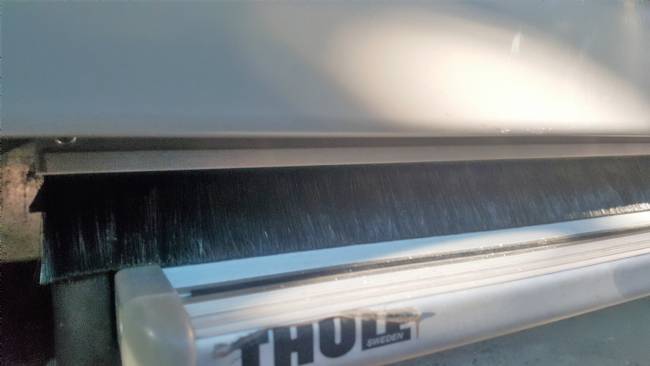

​risolto il problema del gradino scorrevole MH  51 qb si sporcava, così non devo ingrassarlo spesso, per comodità con la spazzolina rimane pulito quando si chiude.

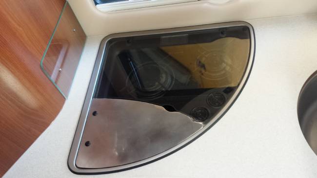

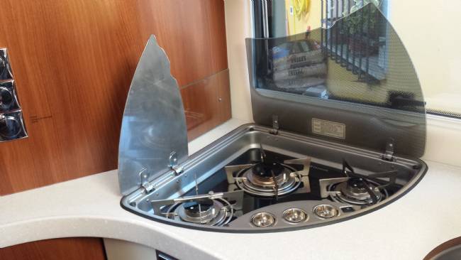

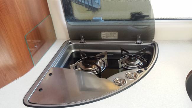

   Modifica al vetro del fornello per avere un piccolo appoggio quando si cucina senza alzare il ripiano
Alfio

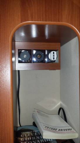

26/06/2015 185
Inserito il 12/03/2017 alle: 21:04:59

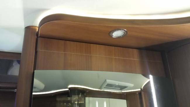

 spostato le prese varie nella cappelliera sopra il letto e inserite nel vano comodino  più comode da utilizzare
Alfio

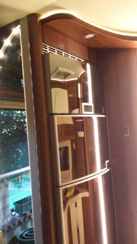

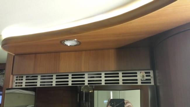

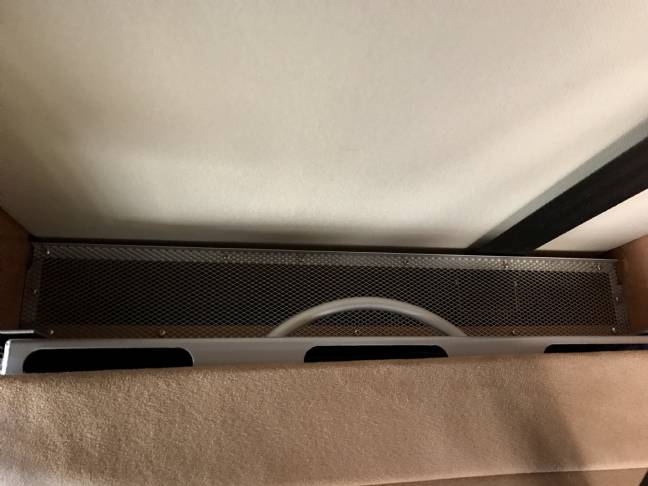

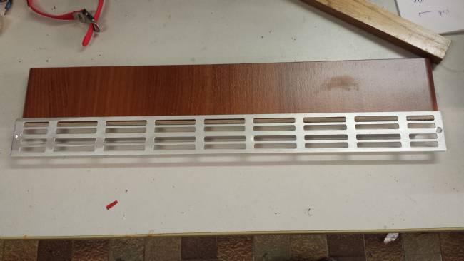

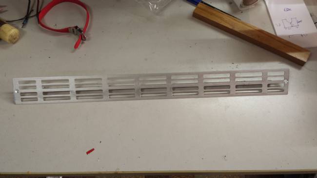

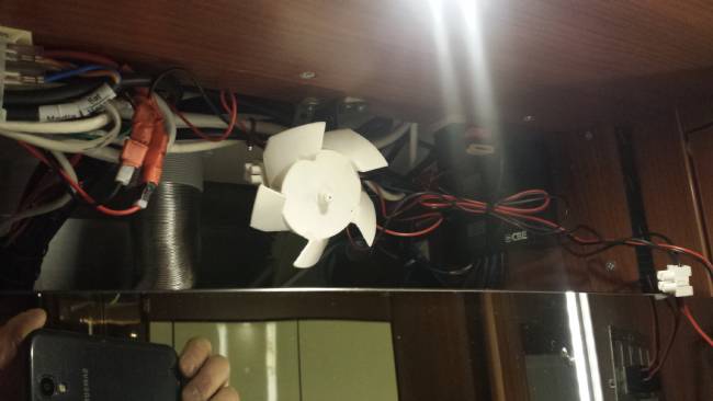

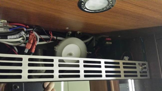

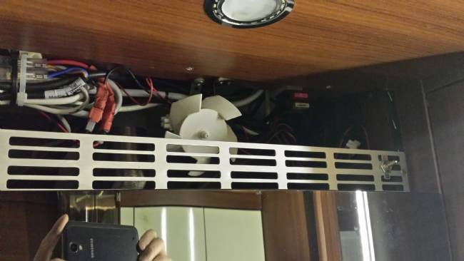

griglia di recupero                                                                    segnato legno per il taglio                                                  taglio

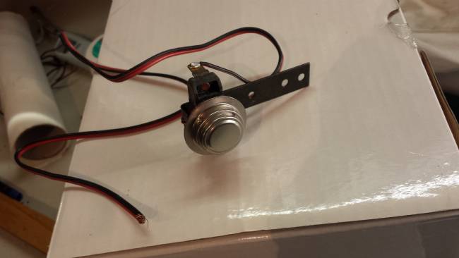

                                                                               sensore temperatura scatta a 45°                          ventolina di raffreddamento
posizionamento griglia                                             prova temperatura    si accende                              posizionamento copertura
 aspetto lavoro finito.
Questa modifica è servita per l'eccessivo surriscaldamento sopra la colonna frigo all'accensione del forno per evitare che i cavi passanti e altri accessori si surriscaldassero.

Alfio, non ho capito che modifica hai fatto al piano cottura, hai messo una pellicola di protezione sul vetro per non rivinarlo?
Ottima idea

Inserito il 12/03/2017 alle: 22:04:33
Ritagliato un foglio in acciao inox, come dima ho utilizzato il vetro
Alfio

Inserito il 13/03/2017 alle: 07:15:28
In risposta al messaggio di carthago 51qb del 12/03/2017 alle 22:04:33
Ritagliato un foglio in acciao inox, come dima ho utilizzato il vetro Alfio
Grazie Alfio, ma perchè non hai fatto tutto le due parti del vetro? Sono adesivo il foglio in acciaio?

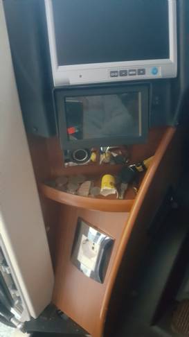

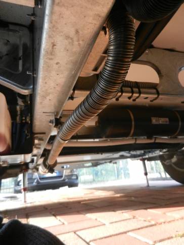

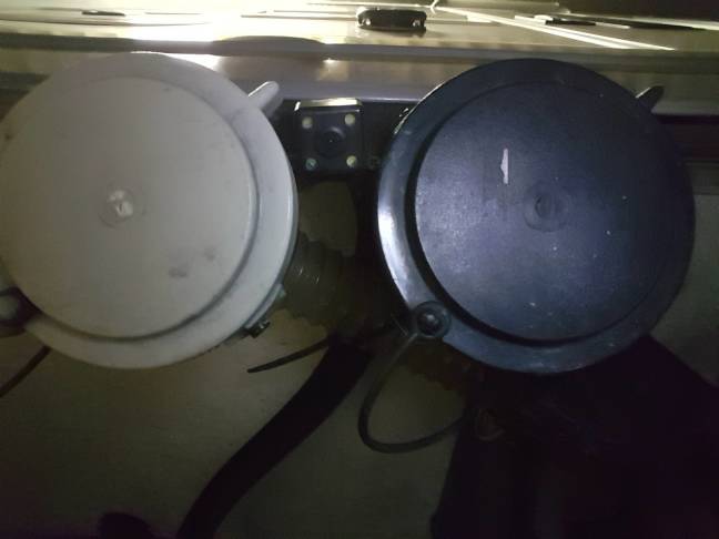

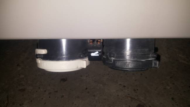

Tanto per  annoiarvi un po
telecamera per scarico acqua
Alfio
penile26
penile26
03/10/2013 844
Inserito il 13/03/2017 alle: 21:07:49
Perché non hai connesso la cam al secondo ingresso del monitor originale?

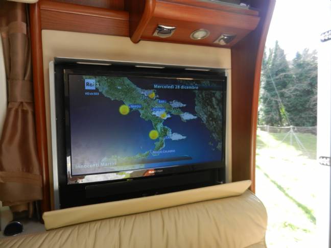

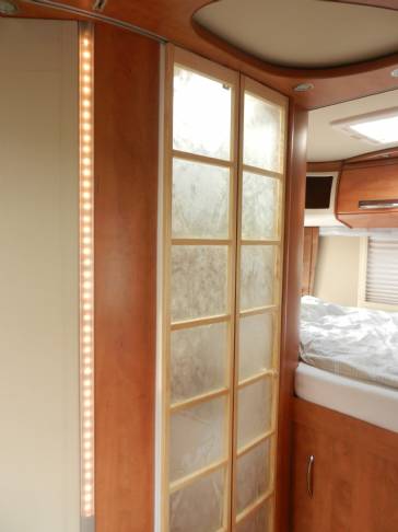

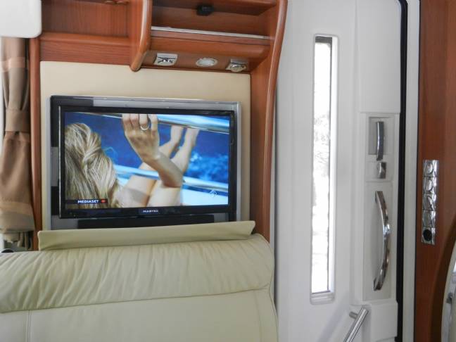

Ciao, ho il carthago da poco ma qualche lavoretto L ho fatto e già postato dall altra parte del forum ma li rimetto anche qui

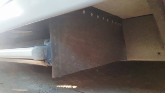

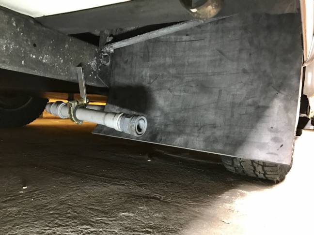

griglia dietro a saliscendi TV per evitare che cadano oggetti nel doppio pavimento

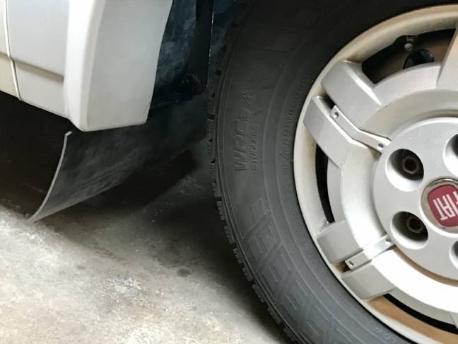

Paraspruzzi anteriori e posteriori

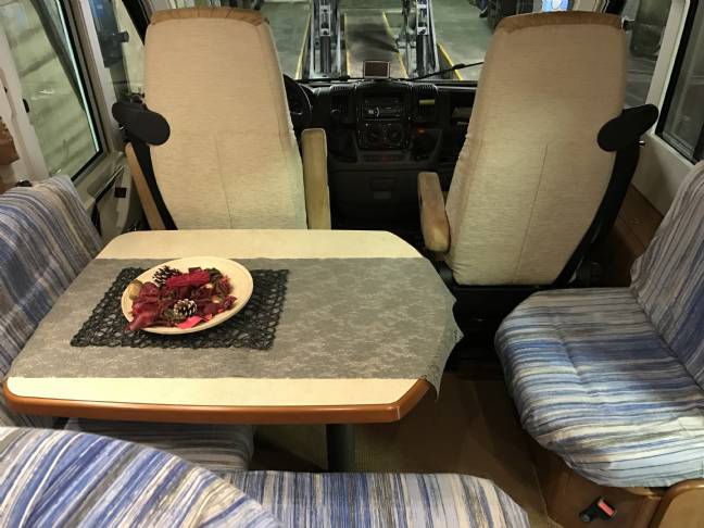

Foderine divanetti dinette
Stefano

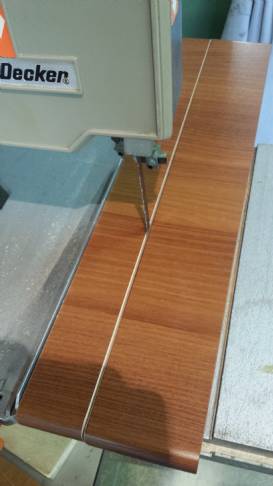

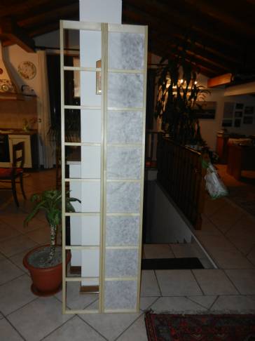

Potrei "saturare" questo post con le modifiche fatte sul Carta precedente...Mi ero dato l'obbiettivo di ridurre il peso il più possibile.
Dopo avere tolto 157 kg, non avendo più nulla da togliere, ho rinunciato, fatto la C1 e sostituito il camper.
Mi limito a mettere questa modifica che, a mio avviso, è una delle migliori

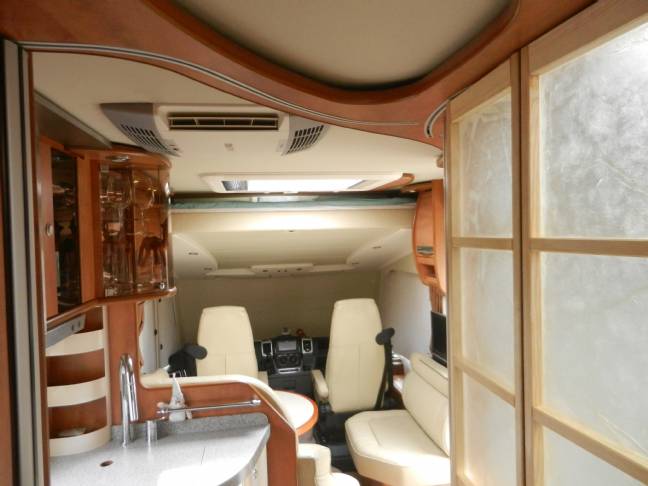

Sostituzione della porta scorrevole del bagno con risparmio di ben 11,7-4,4 = 7,3 kg
In costruzione                                                                                 In opera

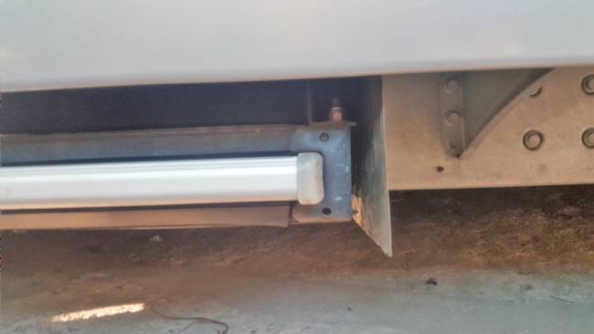

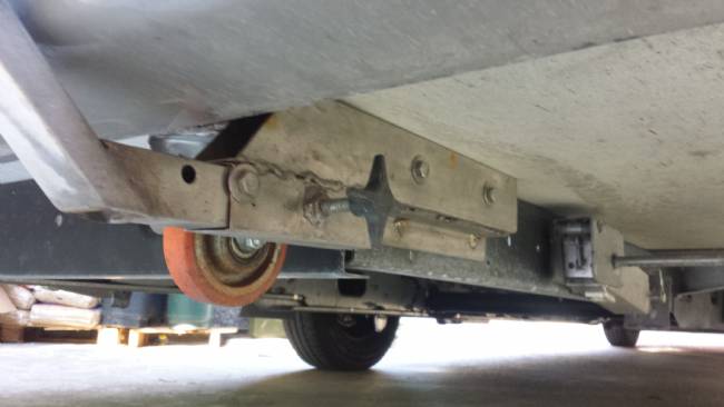

carthago 51qb
carthago 51qb
26/06/2015 185
Inserito il 16/03/2017 alle: 21:13:11

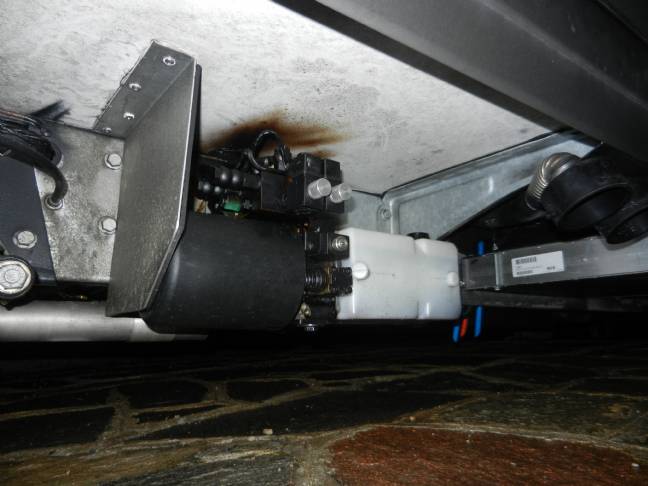

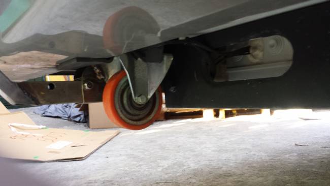

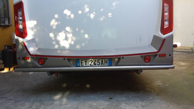

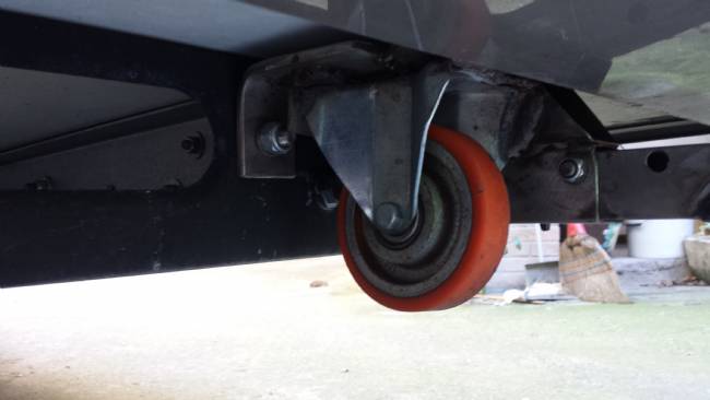

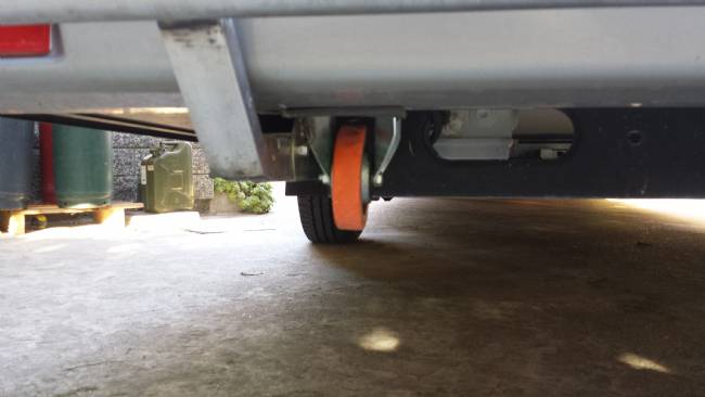

ruote inferiori anti struscio per telaio

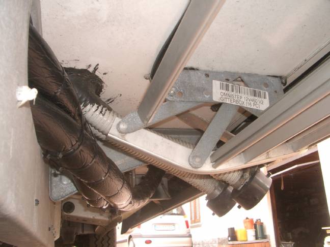

paraurti i acciaio inox post.                                      attacco paraurti supplementare sfilabile
devo dire che mi ha salvato da un paio di paletti nascosti dalla vegetazione .
Alfio

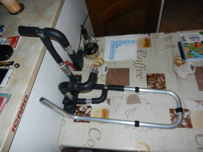

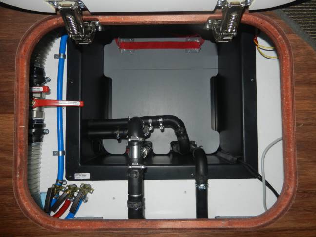

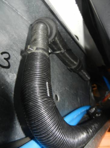

Topolone
Topolone
19/12/2006 12096
Inserito il 17/03/2017 alle: 10:01:58

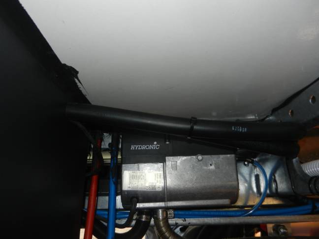

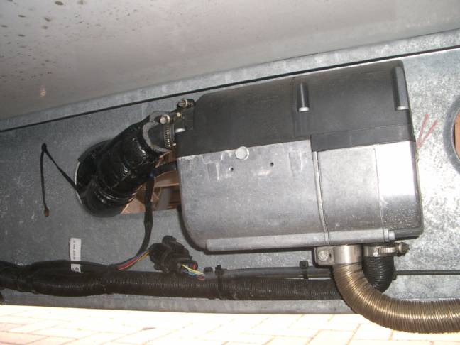

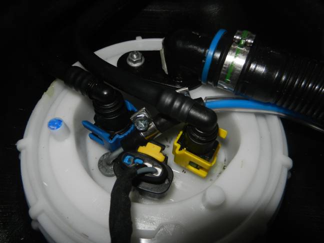

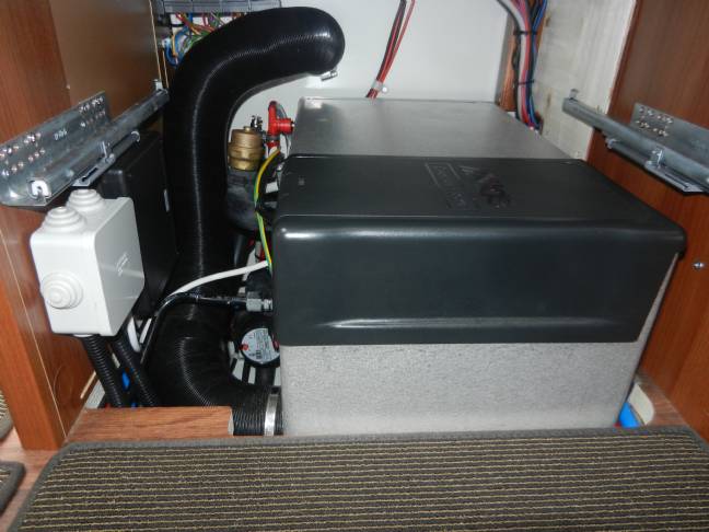

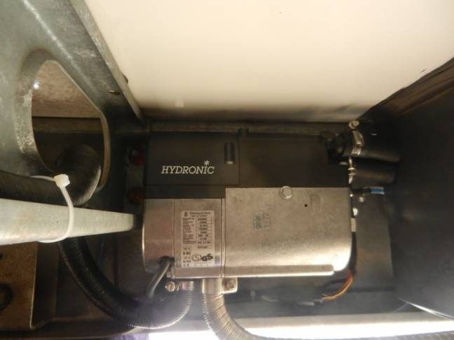

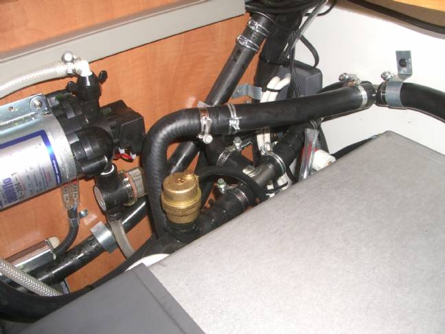

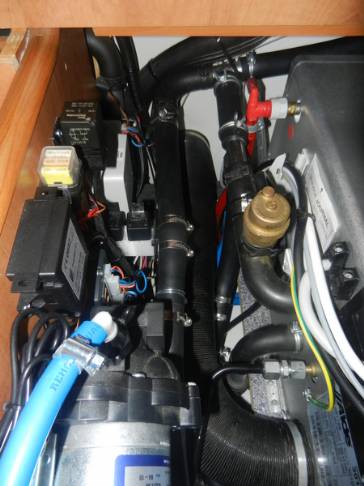

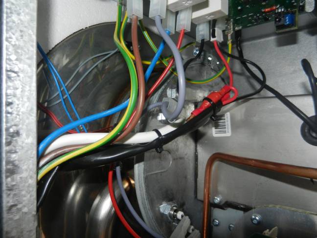

Eberspaecher con Alde
Montaggio in SERIE su Carta 2009. Installazione semplicissima ma tecnicamente poco valida.
Modificato da serie a Parallelo con Bypass secco su Carta 2009.
Montaggio in parallelo su Carta 2011 con accensione Ebe da remoto e accensione pompa Alde in automatico
Montaggio Ebe in parallelo su Carta 2016 con valvola su bypass per poterlo usare in serie se necessario . Accensione da remoto e pompa Alde in automatico.
Intercettazione cavo alimentazione pompa Alde
Modificato da Topolone il 17/03/2017 alle 10:11:36

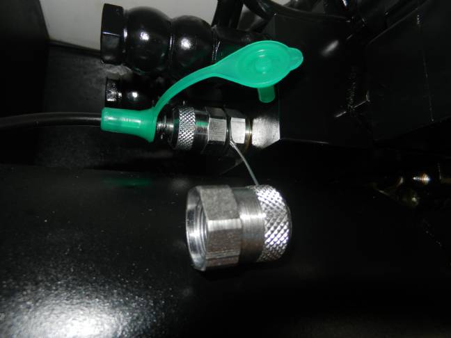

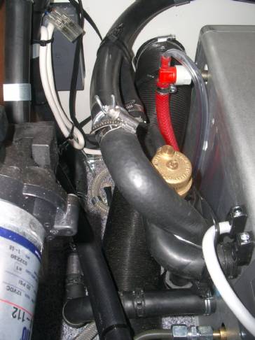

Pulizia di lavori fatti un po troppo in fretta devil, verniciatura e sostituzione minipresa di pressione con ultimo modello a pistoncino yes

Inserito il 17/03/2017 alle: 11:22:45
è la centralina per piedini Amplo?
Topolone
Topolone
19/12/2006 12096
Inserito il 17/03/2017 alle: 11:51:06
In risposta al messaggio di penile26 del 17/03/2017 alle 11:22:45
Si

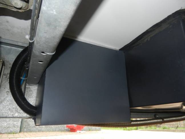

Rivestimento fondo Quick Up con lastra di gomma nera.
Prima                                                                                                                              Dopo
