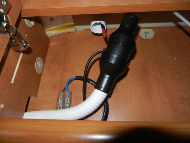

Sul mio C-line del 2011 non c'è nessuna presa a 12v a parte le 2 Fiat sul cruscotto...  A proposito, da ieri non funziona più la ventola del SOG. Suggerimenti?

x il sog prima cosa, lo so è banale e sicuramente lo sai, è alimentato quando è acceso l'interuttore della pompa acqua. Poi dovrebbe esserci un microinteruttore collegato alla leva di apertura della ghigliottina del wc, prova a controllare quello.

Fatto, controllato anche il fusibile e il rele' che sono dietro la casetta.

La ventola del sog si trova in centro a quel pezzo nero.
Può capitare che con le vibrazioni il tubo grigio vada ad interferire con la ventola.
Controlla se la ventola gira libera.

Ventola guasta, ora non mi resta che trovarla ad un prezzo ragionevole, ho visto che ci sono discussioni su siti tedeschi su alternative in quanto quella originale costa un patrimonio...
