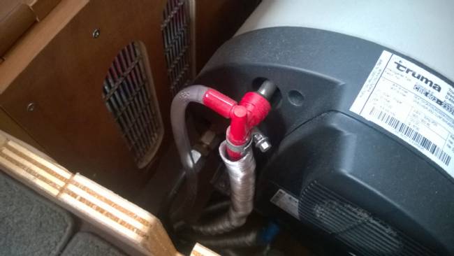

Comunque a parte le battute, dopo così tanto tempo di inutilizzo, ieri sera dopo aver riempito l'impianto idrico, mi son trovato la valvolina di sovrapressione della combi (quella trevie rossa sull'uscita acqua calda) che trafilava verso lo scarico. Smontata, un po' di wd40 e una soffiata di aria compressa, come nuova.....mi era già capitato qualche anno fa.
trafilava verso lo scarico. Smontata, un po' di wd40 e una soffiata di aria compressa, come nuova.....mi era già capitato qualche anno fa. go fast be good have fun ciao, Sergio

Ciao Sergio riesci a postare delle foto eventualmente?
Graziewink

ciao, se intendi foto della tre vie con scarico di sovrapressione, è questa
(foto di repertorio, dicembre 2014laugh).

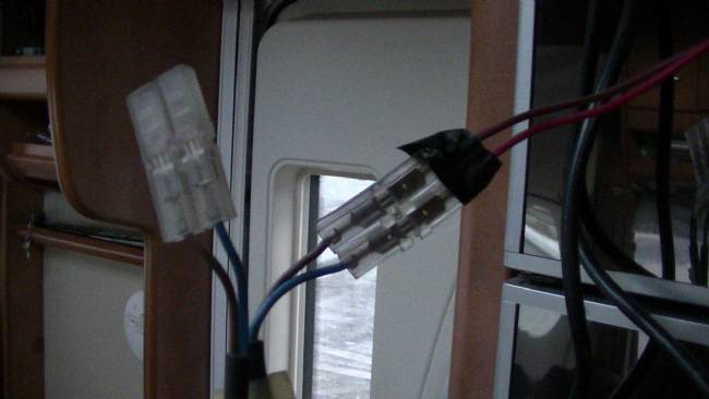

Sopra il frigorifero ho due cavi che finiscono con un connettore. Uno, quello di destra, è quello che viene utilizzato per alimentare l'antenna satellitare, l'altro è inutilizzato. Su quest'ultimo, se misuro col tester ai suoi capi c'è la classica 12V per cui pensavo di utilizzarlo per una presa, ma se attacco un carico, anche minimo, la tensione scende e non è in grado di alimentare alcun che. Ce l'avete anche voi?
