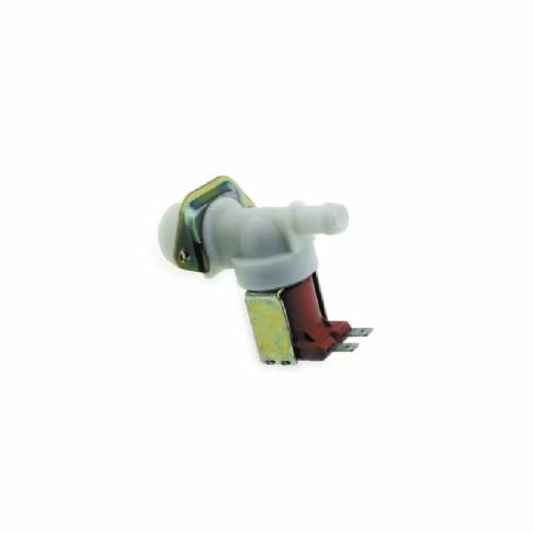

Problema elettrovalvola sciacquone wc : sicuramente è un problema poco frequente, me ne ero accorto già facendo un cerca su COL.
​L'elettrovalvola la ho dovuta ordinare su internet (..sperando di non aver preso un abbaglio) perché nei negozi di ricambisti qui da me, ne trovo a volontà solo a 220 v., invece serve a 12 v. , ovviamente. Costo .. più di spedizione che di pezzo in se, e tutto compreso siamo ad un quinto rispetto al prezzo trovato su internet per il ricambio tethford.

Ciao Sergio, anche io ho il problema dell'elettrovalvola,non mi sono ancora messo a guardarla,
a questo punto approfitto della tua esperienza, se non ti spiace guardo come fai tu poi ti seguo a ruota.

ciao omonimo, ​e grazie della fiducia che hai in me laugh
​è una cosa che non avevo mai fatto, per smontare la e.v. bisogna smontare la tazza del wc. Comunque quando riuscirò a rimontare tutto blush  metterò un po' di foto. Domani dovrebbe arrivare il corriere con la e.v. , magari giovedì o venerdì mi metto al lavoro.

Inserito il 05/04/2017 alle: 09:04:40
ci sono gli appositi manuali della Thetford ,per interventi del genere,probabilmente senza smontare troppe cose,basta andare sul sito.

In risposta al messaggio di latrofa124 del 05/04/2017 alle 09:04:40
ci sono gli appositi manuali della Thetford ,per interventi del genere,probabilmente senza smontare troppe cose,basta andare sul sito. Roberto
Se mi fai vedere come arrivvare al sottociambella, che è il posto dove è alloggiata la e.v. , senza smontare la tazza, te ne sarò grato smiley
