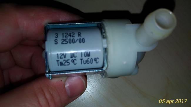

Inserito il 05/04/2017 alle: 23:35:22
In risposta al messaggio di Grillo5 del 05/04/2017 alle 20:15:30
Ciao Sergio,  mi puoi dire il codice della elettrovalvola della Invensys?   Francesco
ti metto la foto

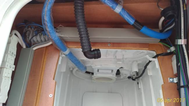

Per le persone normali ed ignoranti come me ... la elettrovalvola con bobina a 12v. l'ho trovata sul sito spareparty , mi sembra sia di Torino. Ordinata alle 9 di martedì mattina, è arrivata ieri primo pomeriggio a casa col corriere. 5,90 € il pezzo, più 6,90 € di spedizione. E' marcata ENEC tp.
​Per rimontare la tazza del w.c. mi è andato tutto liscio, come non immaginavo, per poi incartarmi su una cavolata che però non sono riuscito a sistemare a dovere, o meglio sistemato con una modifica alla buona.
​Un po' di foto

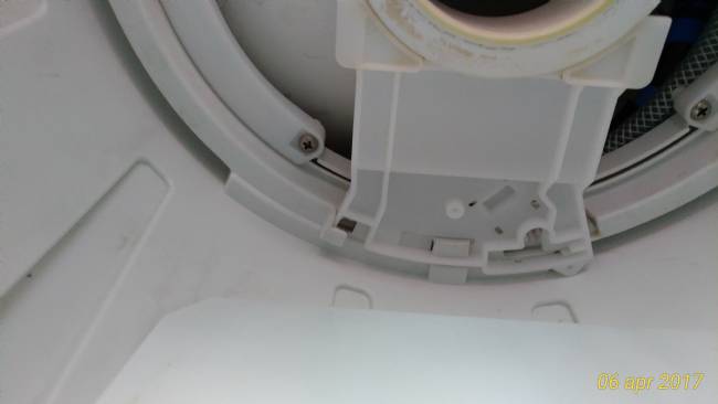

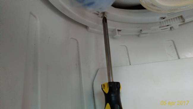

​Per stringere le viti delle tre mezzelune che fermano la tazza al supporto serve qualcuno, che da dentro al bagno, tenga appoggiato verso il basso la tazza.
Le due "baionette" (spero possa essere un termine appropriato) che tengono fermo e centrato il bocchettone della tazza, sono solo ad incastro (si posizionano e si bloccano ruotandole di circa 1 cm.) contrariamente al filmato postato da Adriano dove vengono anche loro avvitate.

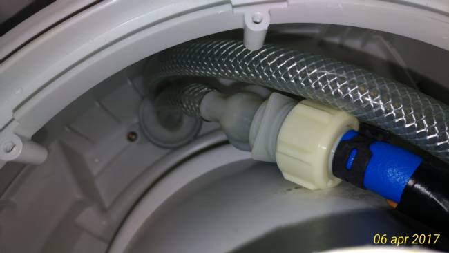

​L'inceppo è arrivato facendo le prove, quando il tubo in gomma che porta l'acqua  (che ha i suoi punti di ancoraggio e due fascette)  durante la rotazione della tazza in posizione di utilizzo, mi prendeva una piega secca invece di arrotolarsi come una biscia al sottotazza, come faceva prima. Non sono riuscito in nessuna maniera a sistemarlo a dovere. Boh...forse già si era indebolito in quel punto e durante le operazioni di smonta e rimonta gli ho dato il colpo di grazia, ed ora in quel punto lui si piega invece di spingere il resto del serpentone dentro al sottotazza.
​Risolto tenendo il tubo fuori dai suoi ancoraggi e fermandolo con le fascette in posizione da non interferire con l'estrazione ed inserimento della cassetta.
​Provato e riprovato, sembra funzionare tutto laughyessmiley
