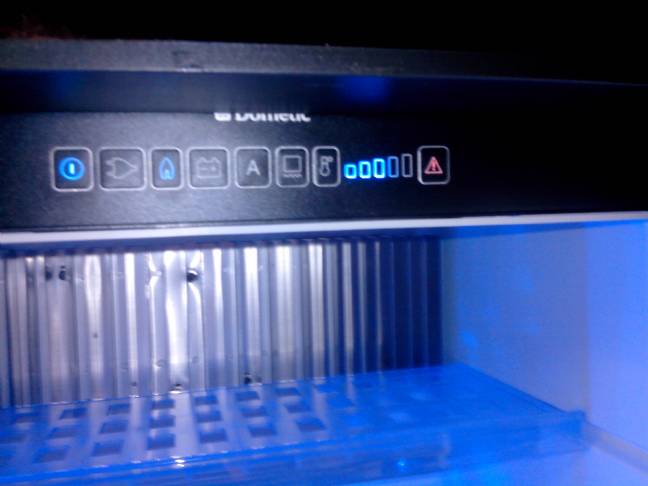

In risposta al messaggio di Bertolotto del 09/04/2017 alle 13:22:32
Gli stessi sintomi li ho avuti anch'io quest'autunno, sostituita scheda pulsanti, purtroppo non più in garanzia :-( E' la seconda volta che ho problemi sul frigo, la prima volta però era stato riparato in garanzia con la sostituzione di entrambe le schede. Secondo me la Dometic fa dei prodotti di m.... Claudio
Speriamo di no' perché credo che per sostituire quel pezzo, si debba tirare via il frigo angryangry
Ad essere sincero con il Tourer, in 5 anni non ho mai avuto problemi......con questo subito al primo mese .....non è male, vero ?angry

Inserito il 09/04/2017 alle: 13:35:27
In teoria no, perché la scheda pulsanti è fra il freezer ed il frigo. In pratica lo hanno dovuto fare perché non sono riusciti a far passare il cablaggio (che è saldato sulla scheda) che si deve poi collegare con la scheda principale posta sul retro del frigo. Secondo me dipende dall'abilità di chi opera e da un po' di fortuna.

Inserito il 10/04/2017 alle: 19:29:52
In risposta al messaggio di marcucciolo del 09/04/2017 alle 11:13:17
Bisognerebbe andare dietro a controllare col tester per individuare il problema , intanto potresti provare a spegnerlo e riaccenderlo , magari si resetta  Altro tentativo è quello di forzarlo  a gas  Mar..cucciolo
Problema mancato funzionamento frigo a gas risolto smiley era una c...........a e meno male che è stato risolto via telefono senza nemmeno andare dal concessionario.....in poche parole, come ho scritto con questo nuovo frigo, differente a quello che avevo sul Tourer, quando lampeggia il triangolo rosso per avaria gas, basta pigiarlo e la centralina si resetta e riparte tutto automanticamente....
A me era partito il frigo con le bombole chiuse ed ovviamente era andato in blocco a gas ed era rimasto in memoria questo guasto ma a 220 v ed a 12 v andava ma quando è arrivato a partire a gas .....floop angry....e questa procedura di ripristino purtroppo NON è scritta da nessuna parte !!!!
