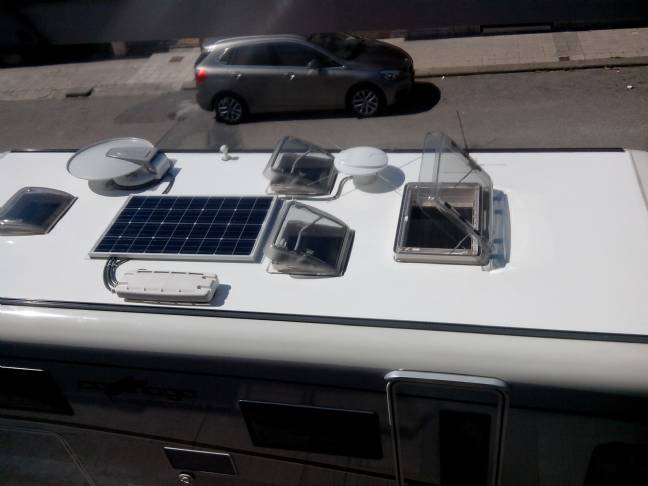

Pulizia del tetto al nuovo camperino .......ora è uno specchio e l'acqua scivola via che è una bellezza senza lasciare aloni winkyeswink

Vedo che da te i cavi del pannello solare e dell'antenna si infilano nel camino del frigorifero. È una soluzione che hai adottato tu oppure te l'hanno fatta?  A me il concessionario aveva fatto un foro sul tetto poco più avanti. Inoltre, come me, hai i cavi dell'antenna satellitare che passano sotto il pannello, soluzione che Mobilsat ha detto di evitare nel modo più assoluto. Anche qui chi te l'ha fatta? Ciao
Claudio

Lavoro eseguito contrattualmente dal concessionario......per i cavi nel camino del frigo, mi sembra che siano entrati dalla parte opposta a dove arriva il caldo del frigo e poi è stato tutto sigillato nell'ingresso sopra il frigo con il vano dove ci sono tutte le predisposizioni CArthago.
Per il cavo della parabola (mecatronic) che passa sotto il pannello non capisco il motivo per il quale non dovrebbe passarci.....il pannello è staccato dal tetto del camper e di aria ne circola lì sotto e quindi non presumo che sia un problema di caldo ...

Parlava di problemi di interferenze elettromagnetiche col pannello, ma io non ne ho mai avuti... Il cavo di segnale è schermato. Domanda: i cavi sono solo inguainati o passano in canalina?

Se c'è solo il corrugato
i sole potrebbe "polverizzarlo"
Ho fatto passare i miei cavi in uno piccolo e leggero
scatolato di alluminio -distanziato alcuni mm. dal tetto
e ancorato solo ai lati.

ciao maxime, ti chiedevo se con quella antenna che hai montata per il digitale terrestre ti trovi bene perché io ne avevo una simile nel camper vecchio ma specie nelle zone mare avevo problemi da dire che però la tua vedo che ha anche 4 antenne che nella mia non avevo poi ora ho la parabola come la tua che mi trovo bene
Andrea

quando c'è il segnale mi trovo bene, quando non c'è e/o ce ne è poco, ci vuole la parabola winkwink a parte le battute, con il nuovo digitale è così ormai....i "baffi" che ha la mia antenna, forse servono ad essere più ricettiva (ma non sono un esperto), comunque, normalmente, vedo in maniera soddisfacente la TV (magari a volte, mancano qualche canale) e la parabola l'accendo in casi limite e/o ovviamente all'estero.

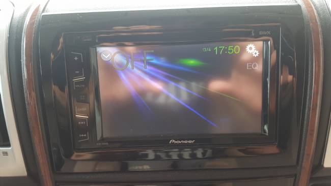

Ciao,:
Io ho la doppio din (Pioneer di serie 2016, per intenderci questa) :
Dopo aver inserito il DVD ne riconosce il formato (CD/DVD) (e, in quest'ultimo caso visualizza il contenuto sullo schermo.)
Per vederlo dalla TV (classico Alphatronics 19") io seleziono AV (c'è anche il simbolo dei tre jack rosso-giallo-bianco) dal menù risorse.
Questo nel mio caso...credo che regolarmente nella singolo din dovrebbe essere lo stesso, tranne l'anteprima sullo schermo della radio...
