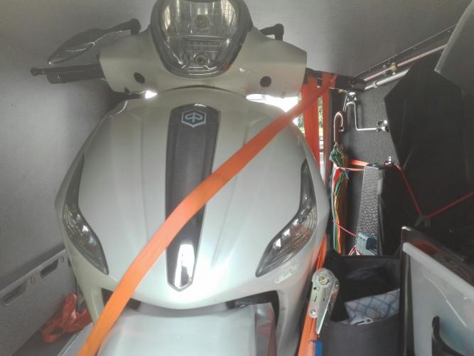

Per il portamoto basta proprio poco: 200€, un po' di pazienza, le indicazioni di simon722 che dovrebbe esser facile trovare ed ottieni il massimo che si possa chiedere.
Con un minimo di fantasia, son riuscito a raggiungere il risultato SENZA BUCARE il pavimento del camper.
Se ti interessa e fai fatica a trovare indicazioni fammelo sapere, un paio di foto e 2 dritte e vedrai che è semplicissimo

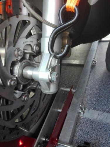

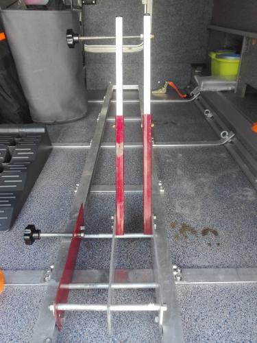

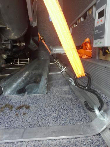

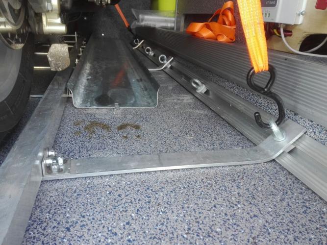

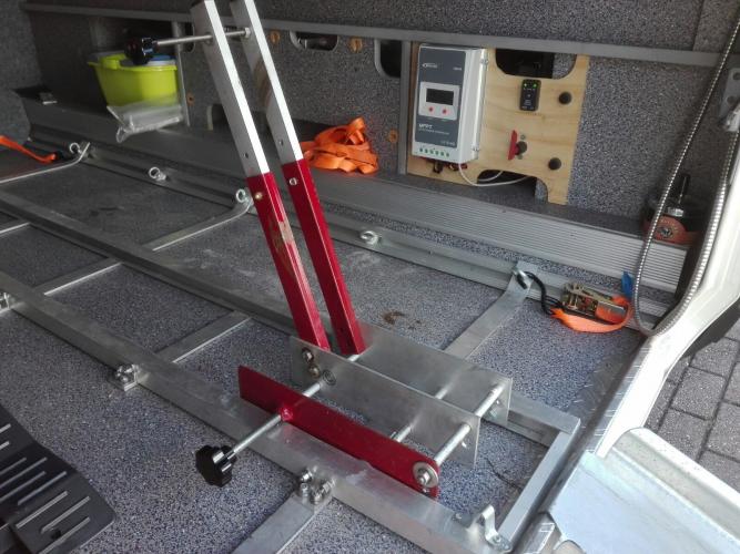

Ecco il dettaglio di una piastra:
per piegarla ho preferito prima scaldarla con un phon da carroziere.
il fissaggio ai "binari" l'ho effettuato con brugole svasate su L in alluminio.
Le barre sono da 60x6 e sono 3 in tutto:
isauri
isauri
26/03/2008 1578
Inserito il 22/08/2017 alle: 11:14:49
In risposta al messaggio di Nicola61 del 21/08/2017 alle 14:17:41
Caspita, non bucare il pavimento sarebbe il massimo... SPlus 52 di appena un anno!  Hai per caso fissato il tutto su barre orizzontali fissate ai lati estremi del garage?  Comunque sarei veramente curioso di sapere come sei riuscito!
Naturalmente le barre sono "passanti".
Per quanto riguarda la forcella, ho scelto di aggiungere un gancio di quelli usati all'interno dei furgoni al perno della ruota:
la cinghia che prima accorcia la forcella va poi (dopo che l'ho infilato) a tirare il "freno a mano" così non si muove più nulla:
isauri
isauri
26/03/2008 1578
Inserito il 22/08/2017 alle: 12:20:24
Per completare, aggiungo dettaglio del "carrellinoMorsa".
2 piastre in alluminio, 1 in ferro per poterci saldare il dado su cui avvitare la morsa.
4 cuscinetti da 30 come ruote ed 1 per "fineMorsa" ed il gioco è fatto:
mangia 1 cm in altezza e, credo, una diecina di kg di peso in tutto
