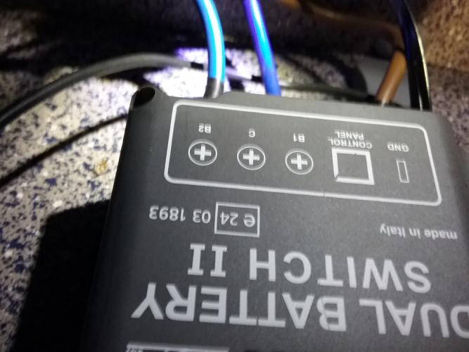

Sono in emergenza in Grecia e facendo campeggio libero sembra che il pannello solare non carica più. Descrizione del impianto elettrico. 2 batterie, regolatore MCR  R20  +   DUAL BATTERI CONTROLL.
Ai morsetti  di  R20  ..  testerati  P-P+  19 volt    BS - BS+ 12,65 volt   BA- BA+ 12.65 volt .
il DUAL batteri controll ha 3 tasti per controllare i dati.  BS  + BA  e uno  per la per gli ampere. Bene sotto il sole pieno con batterie un po scariche ho 12 4 BS   12.6 BA    ma   0,01 ampere.   Se qualcuno mi può aiutare giuro cena pagata....       In Grecia naturalmente
ciao Nando
Fa bala l'occ.

Inserito il 13/09/2017 alle: 22:54:52
In risposta al messaggio di Dettopietro del 13/09/2017 alle 20:16:03
Sono in emergenza in Grecia e facendo campeggio libero sembra che il pannello solare non carica più. Descrizione del impianto elettrico. 2 batterie, regolatore MCR  R20  +   DUAL BATTERI CONTROLL.  Ai morsetti  di  R20
 ..  testerati  P-P+  19 volt    BS - BS+ 12,65 volt   BA- BA+ 12.65 volt . il DUAL batteri controll ha 3 tasti per controllare i dati.  BS  + BA  e uno  per la per gli ampere. Bene sotto il sole pieno con batterie un po scariche ho 12 4 BS   12.6 BA    ma   0,01 ampere.   Se qualcuno mi può aiutare giuro cena pagata....       In Grecia naturalmente  ciao Nando
Ciao Nando,
Per prima cosa è necessario capire cosa intendi per Dual Battery Control ... è un apparecchio che gestisce le due batterie o solo un voltmetro che legge le tensioni e le eventuali correnti ?
Se è un gestore prima lo togli e meglio è .
I gestori dual switch sono spesso fonti di rogne con nessun beneficio.
Se il pannello non carica e non è guasto significa che vede le batterie piene.
Attenzione che una batteria semi morta  può arrivare ad una tensione a vuoto ancora relativamente alta e ingannare il regolatore di tensione che smette di mandare corrente alla batteria. Quando attivi un carico la batteria però precipita subito ....
Potresti avere una batteria in fin di vita ...

Inserito il 14/09/2017 alle: 00:08:15
In risposta al messaggio di Topolone del 13/09/2017 alle 22:54:52
Ciao Nando, Per prima cosa è necessario capire cosa intendi per Dual Battery Control ... è un apparecchio che gestisce le due batterie o solo un voltmetro che legge le tensioni e le eventuali correnti ? Se è un gestore
prima lo togli e meglio è . I gestori dual switch sono spesso fonti di rogne con nessun beneficio. Se il pannello non carica e non è guasto significa che vede le batterie piene. Attenzione che una batteria semi morta  può arrivare ad una tensione a vuoto ancora relativamente alta e ingannare il regolatore di tensione che smette di mandare corrente alla batteria. Quando attivi un carico la batteria però precipita subito .... Potresti avere una batteria in fin di vita ...
Caro Gabriel il DUAL battery control è  semplicemente un voltmetro con 3 tasti di cui 1  è  un amperometro. Il sospetto di una batteria in fin di vita c'è lo ho avuto anche io però se imanualmente  cambio batteria  lo fa pure con quella presumibilmente sana . Ora provo a seguire il tuo consiglio e stacco il gestore., collego 1 batteria per volta , stacco il cavi del pannello solare per 10 minuti, lo ricollego e vediamo come va..fammi sapere se a tuo parere è  cosa buona e giusta.
ciao Nando
Fa bala l'occ.

Inserito il 14/09/2017 alle: 07:53:48
In risposta al messaggio di Dettopietro del 14/09/2017 alle 00:08:15
 lo fa pure con quella presumibilmente sana . Ora provo a seguire il tuo consiglio e stacco il gestore., collego 1 batteria per volta , stacco il cavi del pannello solare per 10 minuti, lo ricollego e vediamo come va..fammi sapere se a tuo parere è  cosa buona e giusta.  ciao Nando
Se è un gestore non è un visualizzatore...sono due cose diverse.
Un visualizzatore non fa di solito danni.
Verifica sotto carico ogni singola batteria.
Se una batteria è in fin di vita non riesce a tenere una tensione alta sotto carico.
Attiva utenze che consumano tanto e controlla con un tester.
Non escluderei da quanto scrivi un difetto sul regolatore del pannello solare ma è più probabile una batteria semi morta...
Se fosse cosi cambiala velocemente prima che danneggi anche l'altra o le altre.
Quando sei in moto sono tutte in parallelo.

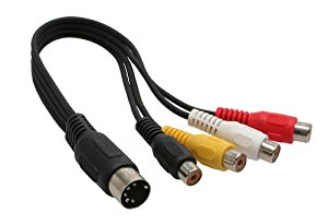

Ciao non capisco come hai montato il filtro, sull'alimentazione o tra il decoder e la tv? Grazie. Gianni
https://drive.google.com/file/d...
24/01/2008 10512
Inserito il 14/09/2017 alle: 19:57:17
In risposta al messaggio di nebris del 14/09/2017 alle 19:20:41
Il filtro è sulla linea audio
Presine din rosse e bianche
Quella gialla è video e non ha problemi
Se cè la scart occorre un adattatore da scart a din
immagine(28).pngpoi filtro e segue cavo al TV
Non penso ci siano problemi con le HDMI

Inserito il 14/09/2017 alle: 20:32:52
In risposta al messaggio di Topolone del 14/09/2017 alle 07:53:48
Se è un gestore non è un visualizzatore...sono due cose diverse. Un visualizzatore non fa di solito danni. Verifica sotto carico ogni singola batteria. Se una batteria è in fin di vita non riesce a tenere una tensione
alta sotto carico. Attiva utenze che consumano tanto e controlla con un tester. Non escluderei da quanto scrivi un difetto sul regolatore del pannello solare ma è più probabile una batteria semi morta... Se fosse cosi cambiala velocemente prima che danneggi anche l'altra o le altre. Quando sei in moto sono tutte in parallelo.
Ciao Gabriel, ti mando la foto del gestore. Mi sono accorto che non è collegato correttamente, come puoi vedere il  cavo marrone all'estremità sinistra va al positivo, contraria ente  a quanto si vede nella grafica sul carterino. Tuttavia x 4 anni ha lavorato bene. Non capisco comunque  la logica di questo tipo di collegamento . Tornando al problema ,  oltre al visualizzatore c'è pure una scatoletta con la quale posso forzare la  batteria 1 o la 2  . Per cui a logica il regolatore dEl  pannello dovrebbe leggere quella buona e caricare. In ultimo ho telefonato alla ditta prima di scrivere sul forum e un "  "tecnico " ?  mi ha detto che 19,5 volt  sono  troppi e che c'è qualcosa che non va. Sono rimasto esterrefatto. Infatti lo confermi pure tu
Fa bala l'occ.
