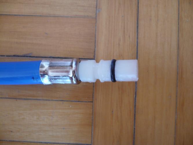

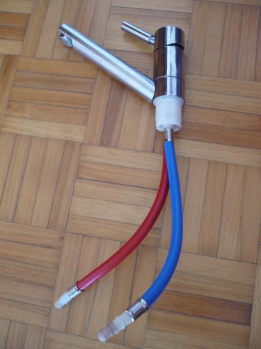

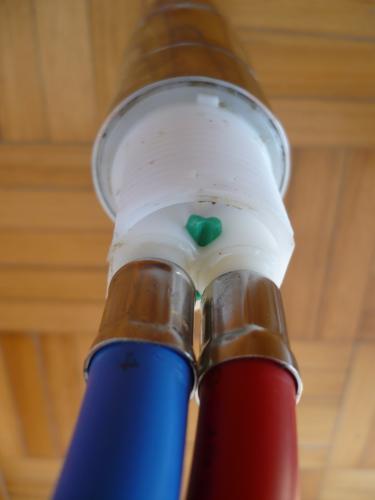

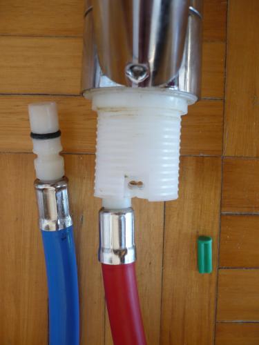

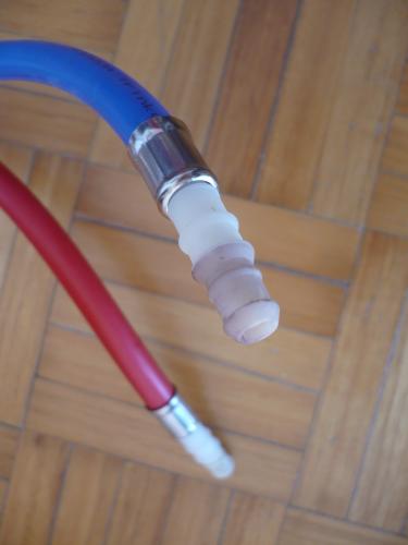

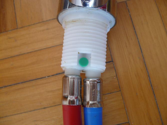

Oggi, sono riuscito a smontate il miscelatore del bagno del nostro C-Line, allego foto.
Prima di tutto ho allentato le fascette di metallo che si trovano nel raccordo dei tubi, 30 cm. piu in basso del miscelatore.
Dopo ho scaldato i tubi, per cercare di svilare meglio i tubi dai raccordi.
Ora si puo' togliere i tubi restanti, attraverso quella molletta di plastica verde, attenzione che potrebbe essere un po' dura.
I tubi sono pinzati con delle fascette di metallo su dei raccordi di plastica che si inseriscono dentro il miscelatore, e fermati con quel perno di plastica.
Sapendolo prima, sarei intervenuto direttamente su quel perno di plastica, sempre se si riesce a lavorarci sopra!
