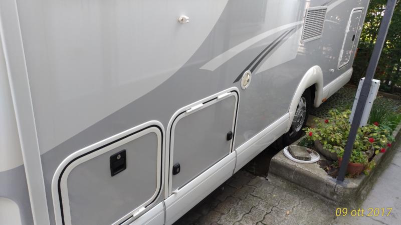

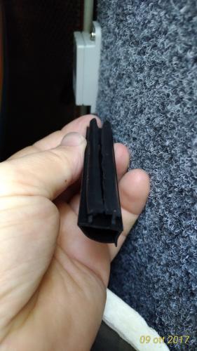

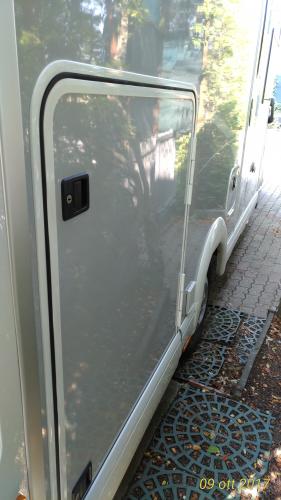

Buongiorno ragazzi !
Ho montato le guarnizioni parapolvere sui portelloni del mio carthaghino, che essendo un my13 non aveva ancora i portelloni con doppia guarnizione come i modelli dal my14 in poi
dopo varie ricerche, ne avevamo parlato anche qui un annetto fa con mimmo69, ho dovuto prendere la versione con i bordi per interno cava più grandi rispetto a quello che servirebbe, perché la misura giusta non esiste più a magazzino. Poi ho tagliato e rifilato un po' la parte interno cava e sono diuscito farla entrare nella scanalatura del profilo dei portelloni. (serviva la versione con interno cava 6 mm invece ho dovuto usare quella da 8 mm, a parte l'interno cava i resto delle misure sono uguali tra i due modelli di guarnizione).
