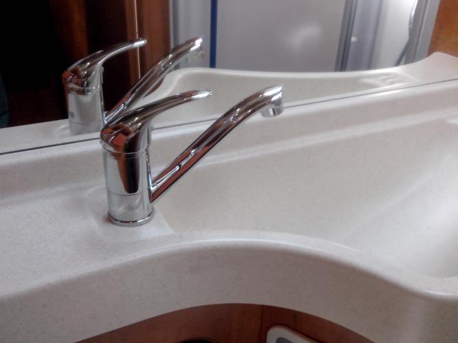

il rubinetto cucina con flessibile ancora si salva. ma quello del bagno è indecente confermo. E spruzza ovunque se non si allargano i fori, lavoro fatto dal conce al primo tagliando...crying
cambiato ieri con miscelatore in accaio e con filtro svitatabile per pulizia...non più schizzi e getto acqua perfetto.
Appena riprendo il camper faccio foto.

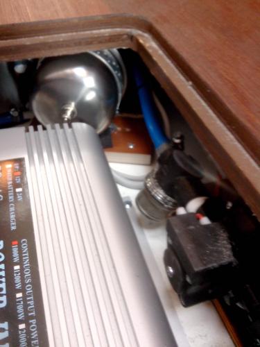

P.S: rotto di dover stare a gonfiare ogni uscita il classico vaso di espansione di noto marchio, in occasione del cambio miscelatore bagno, ho installato un "vero" vaso espansione tipo casalingo in metallo da  1 litro  e non di plastica blù wink

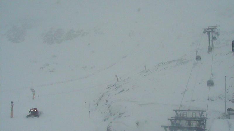

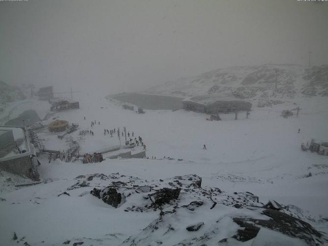

no, quelle foto tratte dalle webcam di lunedì scorso, erano la prima il ghiacciaio del Pitztal, mentre la seconda il ghiacciaio del Rettenbach a Soelden dove domani e domenica ci saranno le prime gare di apertura della coppa del mondo...meteo permettendo.
Nel comprensorio di Kitzbuhel che nomini tu, hanno aperto anche lì qualche pista, già da una decina di giorni, cosa molto particolare visto le quote e le temperature del periodo. Sfruttando l'interessante tecnica dell'accumulo di neve primaverile in grandi mucchi e poi coperta con i teli per mantenerla al "fresco" e limitarne lo scioglimento in estate. Al momento voluto si scopre e si stende con il gatto. Tecnica usata dagli austriaci da anni anche sui ghiacciai per riuscire ad innevare le parti terminali delle piste dove oramai si è ritirato il ghiaccio perenne.

1- nuovo miscelatore del bagno che non schizza e non si intasa winkwink
2- sostituzione del vaso di espansione di plastica blu con vaso professionale in metallo ...ora sì che la pressione rimane giusta per tempo winkwink

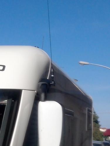

3 - montaggio CB con attenna con attacco specchio lato guida senza forare niente essendomi attaccato ai buloni che tengono lo specchietto con una staffa fatta in acciaio e verniciata nera ...

non so come mai ma non mi caricava le foto dell'antenna CB sul post di sopra...provo di nuovo
