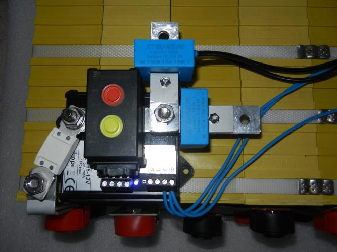

Il regolatore in foto può essere un buon inizio per programmare la sostituzione delle attuali 3 batterie AGM con la tecnologia LiFePo4?
Siccome ho attualmente il classico PRS240 quindi PWM vorrei sostituirlo con un MPPT e siccome non conosco l'età delle attuali batterie sto prendendo in considerazione per un futuro, spero non troppo a breve, la tecnologia Litio, premetto che sono almeno 2 settimane che mi sono letto di tutto in proposito e che spero quando sarà il momento di essere pronto per il passo.

Ciao Roberto,
Non mi sembra che quel regolatore abbia una predisposizione specifica per le Lifepo4.
Al tuo posto valuterei  il Western WRM15 oppure il Victron .
Se vai sul mercatino degli accessori di COL c'è il mio amico Marco ( Stargate ) che ha messo in vendita un WRM15 praticamente nuovo...
Il rovescio della medaglia è che mi dovrà pagare il pizzo se te lo vende ...cheeky... a te non cambia niente ...wink

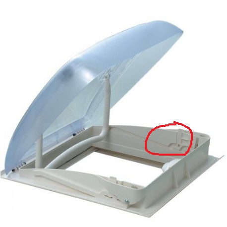

gli oblò mini heki hanno un sistema di blocco, nella seconda posizione di apertura
non ho però la minima idea se per la  forza del vento che nomini, possa essere idoneo quel fermo. O probabilmente lo usi già e non ti soddisfa.

gli oblò mini heki hanno un sistema di blocco, nella seconda posizione di apertura non ho però la minima idea se per la  forza del vento che nomini, possa essere idoneo quel fermo. O probabilmente lo usi già e non ti soddisfa.
Esatto, confermo yes

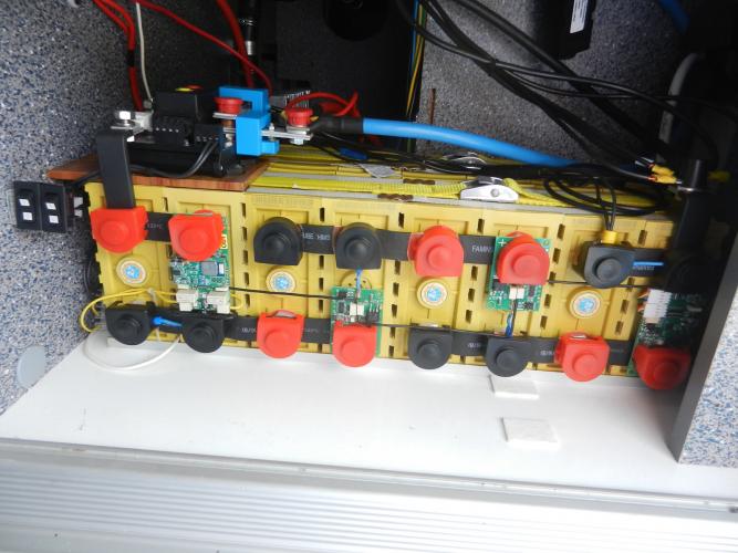

Ho scritto per mezz'ora con il cell e poi mi si è cancellato tutto Mi sembrava di aver capito che fosse adatto per le Litio e che fosse programmabile tramite pc, avevo già valutato il WRM15 ma questo mi sembrava più performante.
Ho visto quello di Marco(ghira) ma credo faccia troppo freddo visto l'indirizzo mail, comunque lo tengo in considerazione. Che mi dici se poi vado a parare su questo da 200Ah? abbinato a questo: cosa mi mancherebbe ancora a parte un sacco di euro dal portafogli? Roberto
Io parlo sempre al condizionale...
Ho letto velocemente le caratteristiche di quel regolatore e non ho visto la predisposizione per le litio...
Cosa ti dico per il resto ;
1) hai ragione per l'indirizzo mail ... troppo freddo ...cool
2) le 4 celle Winston da 200 Ah con Smart  BMS123...meglio di cosi c'è solo l'opzione 4 X 400 Ah della Winston oppure una Mastervolt Lion 12/5000 ma a prezzi allucinanti ( circa 5000 € solo la batteria )
3) Quel Philippi è la versione aggiornata di quello che ho sul camper ...non lo conosco ma è sicuramente un ottimo prodotto
4) L'ideale è avere 2 Philippi ... uno che sgancia per le sotto tensioni e uno per le sovra tensioni...i costi però raddoppiano.
5) Con 1 solo Philippi bisogna mettere i relè della scheda OUT in serie e un interruttore esterno che bypassa i relè che verrà attivato solo quando necessario.
6) complimenti...stai seguendo la strada giusta per poi decidere in autonomia
7) se hai bisogno di altre informazioni non esitare a chiederle
8) mi fa piacere constatare che non tutto quello che ho postato è andato perso smiley
Ciaoooooooooo
Prima di mettere il Philippi ho fatto i compitini sulla carta
Poi realizzati con i sensori invertiti ...uscita carichi sotto ...
In seguito modificato con fusibile da 250 al posto del 175.
Modificato da Topolone il 06/11/2017 alle 23:33:45

Ciao Gabriel, credo di aver letto tutti o quasi i tuoi post in merito alle LiFepo4, ma ho ancora molti dubbi, spero di avere il tempo di conoscere bene l'argomento prima di agire, ora devo conoscere bene anche l'impianto del mezzo visto che anche lì ci hanno messo le mani attorno e non poco, sicuramente avrò altre domande da fare, grazie intanto per le risposte chiare e immediate.

Buongiorno a voi, ma cosa fa' di preciso questo Philippi? Stacca le batterie da un sotto-sovra tensione? Tipo un rele'?
Non tipo un relè, è un relè.wink

... 2) le 4 celle Winston da 200 Ah con Smart  BMS123...meglio di cosi c'è solo l'opzione 4 X 400 Ah della Winston oppure una Mastervolt Lion 12/5000 ma a prezzi allucinanti ( circa 5000 € solo la batteria ) 3) Quel Philippi è la versione aggiornata di quello che ho sul camper ...non lo conosco ma è sicuramente un ottimo prodotto 4) L'ideale è avere 2 Philippi ... uno che sgancia per le sotto tensioni e uno per le sovra tensioni...i costi però raddoppiano. 5) Con 1 solo Philippi bisogna mettere i relè della scheda OUT in serie e un interruttore esterno che bypassa i relè che verrà attivato solo quando necessario. 6) complimenti...stai seguendo la strada giusta per poi decidere in autonomia 7) se hai bisogno di altre informazioni non esitare a chiederle 8) mi fa piacere constatare che non tutto quello che ho postato è andato perso Ciaoooooooooo Prima di mettere il Philippi ho fatto i compitini sulla carta Poi realizzati con i sensori invertiti ...uscita carichi sotto ... In seguito modificato con fusibile da 250 al posto del 175.
Quei 2 sensori azzurri immagino misurino la corrente in entrata e in uscita a cosa servono? Comandano qualcosa o servono solo a fornire dati? Perchè hai preferito invertirli? Il cavo in uscita da quanti mm2 è e dove va a finire?
