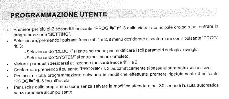

 Non insisto.. io con la spia rossa ho risolto..
 da centralina in spengimendo, spingendo il tastino sulla sinistra di quello  al centro " sempre" rosso ho fatto apparire
1)Orologio
2)System
Ho lavorato su questo ultimo arrivando a serbatoio..
Sul serbatoio "2" ho inserito OFF.
Ora funziona tutto.

Buona sera  Non insisto.. io con la spia rossa ho risolto..  da centralina in spengimendo, spingendo il tastino sulla sinistra di quello  al centro sempre rosso ho fatto apparire    1)Orologio 2)System Ho lavorato su questo ultimo arrivando a serbatoio.. Sul serbatoio 2 ho inserito OFF. Ora funziona tutto. Grazie
Ciao kurt.  Cosa intendi per centralina in spegnimento e poi il tasto sulla sx della luce rossa comanda il tv e radio. non riesco a capire. mi puoi precisare meglio. grazie e saluti

È entrato in programmazione e ha disattivato la sonda 2
Mi potete dare per favore indicazioni per entrare in programmazione di questa centralina Grazie
I manuali istruzione sono fatti per essere letti  e non per accendere i barbecue wink
Io di norma i libretti di istruzione li leggo sempre attentamente e ti assicuro che selezionando system non c’e alcuna possibilità di settare i serbatoi dell’acqua Sicuramente tu hai un’altra centralina perché sul mio 4.2 del 2017 e presente la centralina PC320/2-CA. In considerazione che adesso il simbolo del serbatoio dell’acqua potabile (part 14) blinca in continuazione (nei giorni scorsi invece era spento) presumo che il problema della luce rossa della centralina sia da attribuire alla sonda che oltre ad essere non di facile accesso presenta 2 fili neri  che entrano dentro il serbatoio.sigillati con silicone.  Saluti

Aggiungendo anche che il libretto SCONSIGLIA vivamente di entrarci. su " System ".

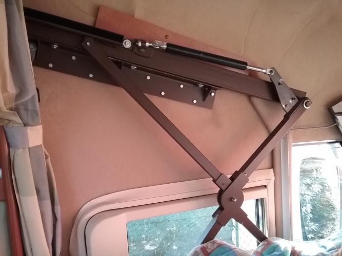

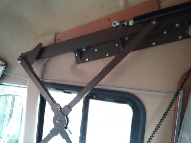

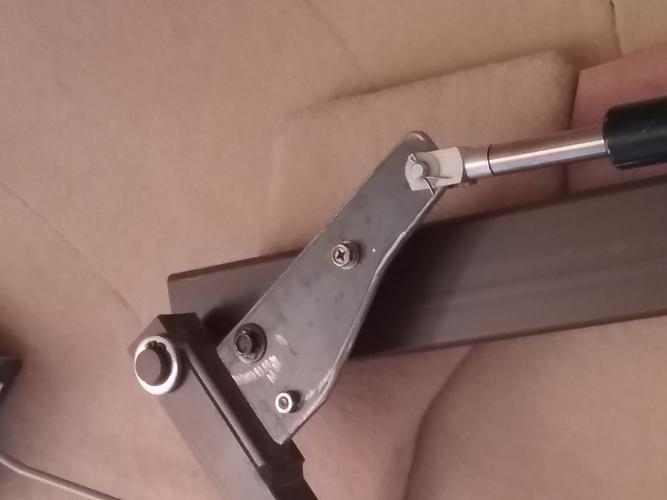

Buongiorno, vorrei sostituire i pistoni del basculante, tempo fa qualcuno lo,aveva già fatto. ho ritrovato il sito suggerito per l acquisto, però non ricordo il tipo di pistoni. Siccome non ricordo chi lo aveva postato, qualcuno lo ricorda? Così provo a contattarlo. Grazie
Prova a fare questa modifica a costo Zero o quasi. 20161204_200009(1).jpg20161201_122012(1).jpg20161129_102455(1).jpg20161129_102455(2).jpg20161201_121817(1).jpg

In risposta al messaggio di Dettopietro del 10/11/2017 alle 18:49:28
Grazie, se ho capito bene hai fatto una piastra più lunga di quella originale e l hai imbullonata sopra.
presumo che le piastre nuove sono di tua realizzazione.
