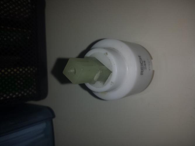

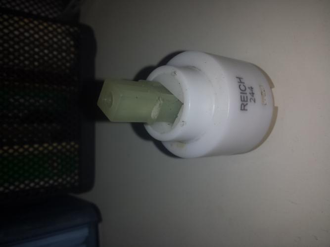

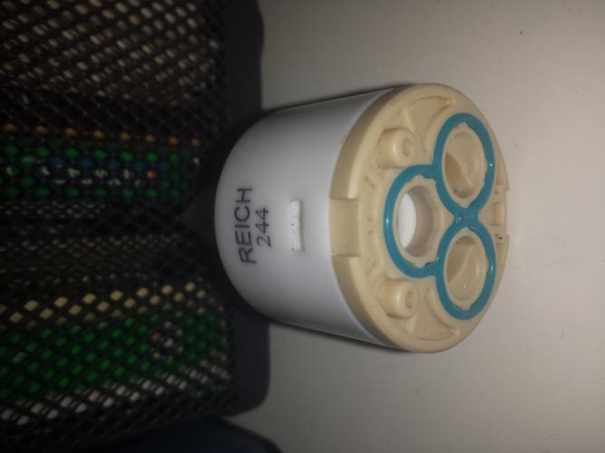

Buongiorno a voi,
devo cambiare la cartuccia del miscelatore della doccia del nostro C-Line
Ho provato a chiedere i prezzi dei venditori della mia città, ma mi hanno sparato alto.
Mi consigliate di prenderlo su Amazon, tipo questo ?

Inserito il 17/11/2017 alle: 08:16:47
A quali venditori hai chiesto?
Anni fa ho cambiato la cartuccia di un rubinetto miscelatore del bagno uguale a quella in foto, la presi da un rivenditore di prodotti per idraulica e la pagai 4€.
Se può esserti utile...

In risposta al messaggio di Federthago del 17/11/2017 alle 08:16:47
A quali venditori hai chiesto? Anni fa ho cambiato la cartuccia di un rubinetto miscelatore del bagno uguale a quella in foto, la presi da un rivenditore di prodotti per idraulica e la pagai 4€. Se può esserti utile...
Ciao Federico,
ho chiesto a 2 rivenditori di camper della mia zona, in più anche a un grosso magazzini di idraulica, ma mi hanno chiesto dai 18 euro in su.
Alla fiera di Parma, ho chiesto ha un adetto della Sifi, e loro la vendono sui 5-7 euro, solo che dovo parrare dei rivenditori che aumentano il prezzo a 18!
Vado su Amazon

Inserito il 17/11/2017 alle: 21:50:09
Mi sembra di averlo visto anche da Brico o Le Roy M. sempre a prezzo ridicolo.
Se hai tempo dacci un'occhiata
