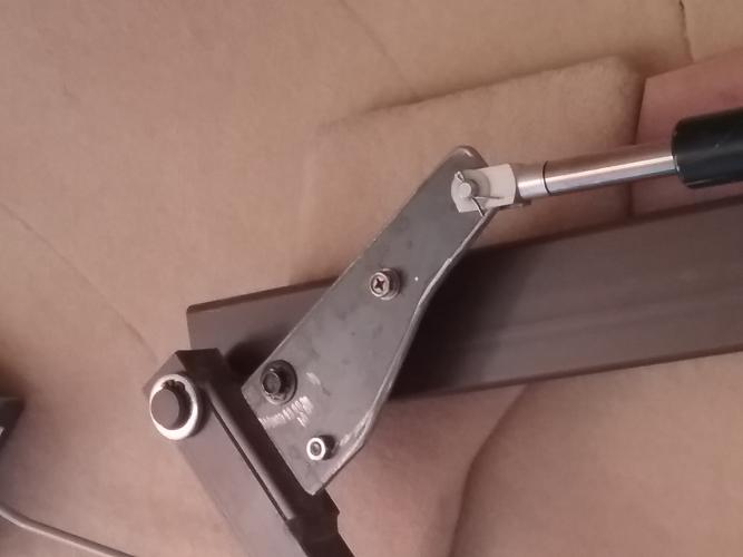

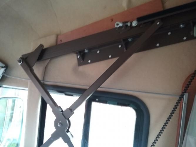

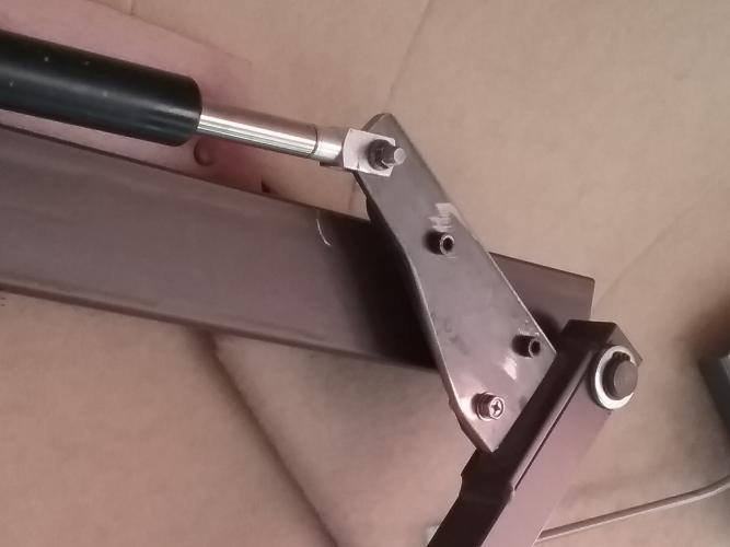

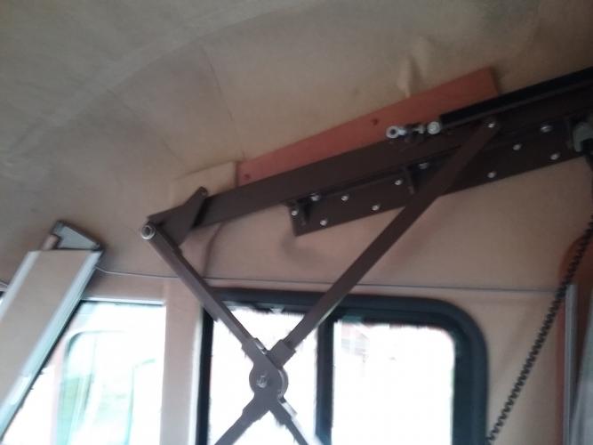

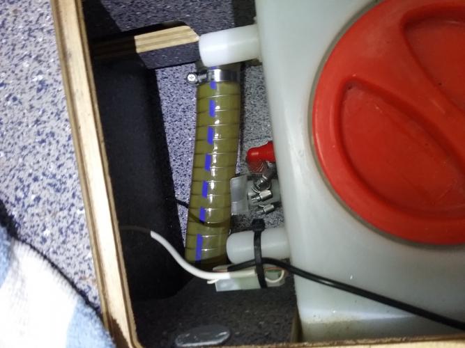

La prima foto (serbatoio con fascetta )È una foto dovuta al forum un mese fa. Col letto non centra nulla ovviamente.   .Invece nel tuo caso umano , letto basculante, io ho risolto così. Però occorre un po' di manualità e ha il vantaggio di costare poco o Zero euri 20161204_200009(2).jpg20161201_122012(2).jpg20161201_122052.jpg
