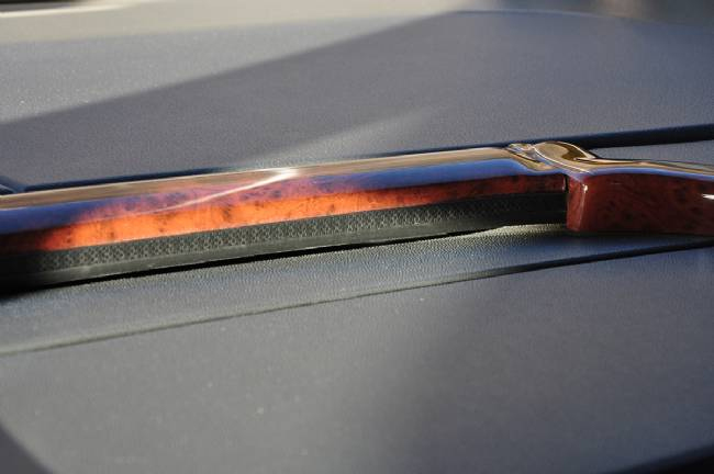

Topolone, approfitto della foto che hai postato e del fatto che hai esperienza di rimozione del cruscotto. Mi si è sollevato leggermente da un lato il listello di radica indicato dalla freccia, sai dirmi come è fissato?
Come vedi dalla foto il profilo di radica centrale è attaccato al cruscotto e non l'ho smontato.
E' fissato con delle viti accessibili solo togliendo il cruscotto.

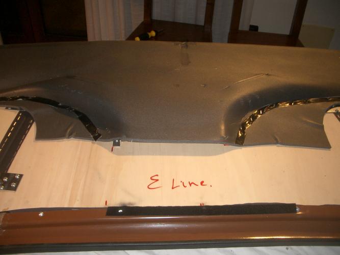

Domanda più difficile: come si toglie il cruscotto?
E' un lavoraccio e se non è indispensabile te lo sconsiglio.
Prima di tutto vanno tolti i ripiani con i porta bicchieri a destra e a sinistra.
Bisogna poi rimuovere i 4 profili in radica.
Sono incollati e il rischio di danneggiarli o romperli è alto.
A questo punto trovi le viti sotto i profili che vanno svitate.
Sviti anche tutte quelle vicino al parabrezza e puoi rimuovere il cruscotto.

Topolone, il mio problema è questo, solo dal lato destro. Tu che sei esperto di cruscotti, cosa mi consigli?

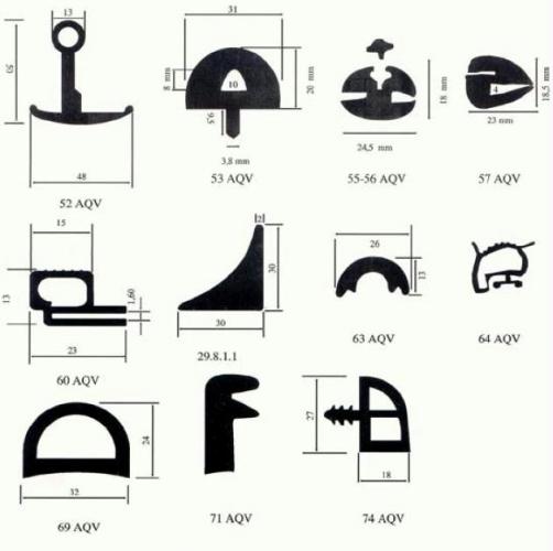

Non fare niente oppure se non vuoi vedere lo spazio vuoto incolla su tutta la lunghezza un profilo di gomma tipo il 29.8.1.1. ma più piccolo ( quello è alto 3 cm e sono troppi ! ).

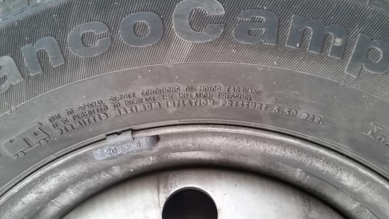

Se guardi sul fianco c'è una scritta che dice che si possono gonfiare fino a 5.5 bar
Io cmq con un van 540 ho meno carico sugli assi e li tengo a 4.7-4.8

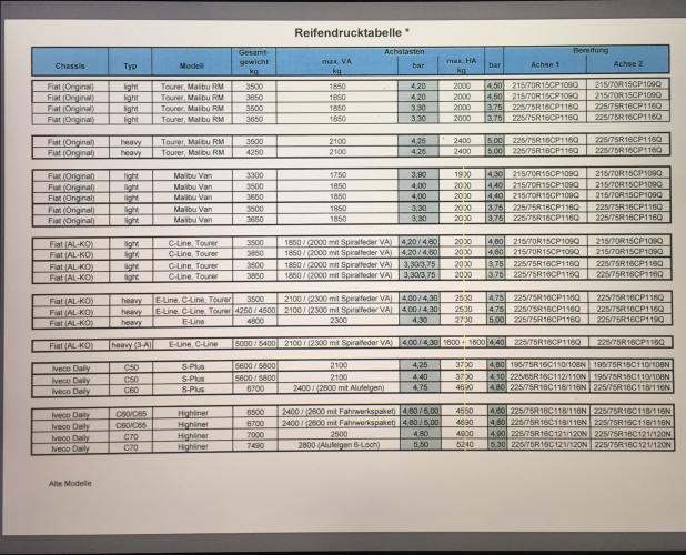

Inserito il 02/03/2018 alle: 14:04:27
La tabella che ho inserito è Carthago.

In risposta al messaggio di explorer2 del 02/03/2018 alle 13:56:40
Caspita, interessante questa tabella. Riesci a migliorare la messa fuoco o la risoluzione della foto?
