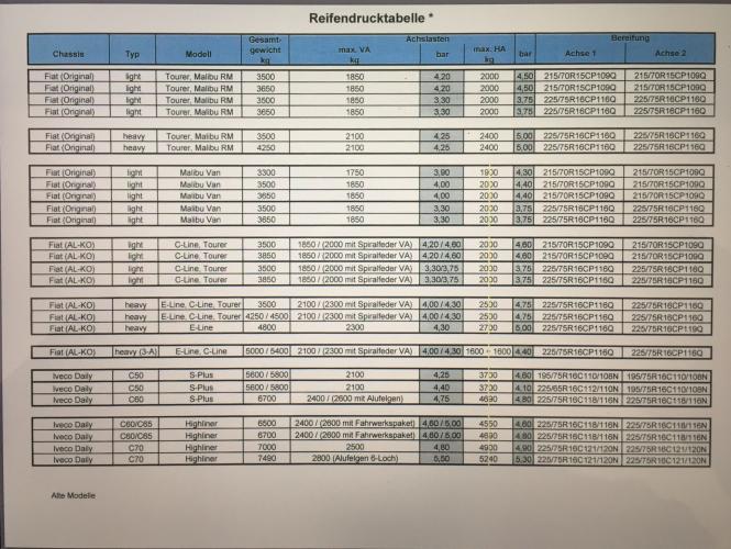

Caspita, interessante questa tabella. Riesci a migliorare la messa fuoco o la risoluzione della foto?
C1C196A8-348E-41EA-8B86-988F1DF1E12C.jpegScusa, per favore controlla se ora si vede meglio....

OK. Ma la domanda era: se con un valore inferiore a quello dell'indice di carico ( ad es. 1600 sull'asse anziché 2x1030) vanno gonfiati a meno dei 69 psi a cui è dichiarato l'indice di carico e eventualmente di quanto.
(Lo chiedo per chiarire come procedere, a completamento di quanto consigli nel mess. dell'1-3: ... Prima operazione da fare è pesare asse anteriore e posteriore e regolare la pressione in base al peso rilevato. ... Cioe: se rileviamo di meno, come regolare la pressione? Grazie)
 il peso sulla ruota è 800kg, l'indice di carico del pneumatico è 1030kg con una pressione di 69psi,
fai le dovute proporzioni.

Intendi che si va in proporzione diretta?
p= 69*800/1030= ~54 psi = ~ 3.7 bar ?

Qualche dubbio sull'attendibilità della tabella mi viene: le stesse pressioni per i 3500 e per i 4500 kg...

Non capisco una cosa sulla tabella.
Sul C-Line con gomme da 225/75 R16 dice di gonfiare a 3.30-3.75, invece nella formato più piccolo dicono 4.20-4.60.
Secondo me c'è un errore.

Non capisco una cosa sulla tabella. Sul C-Line con gomme da 225/75 R16 dice di gonfiare a 3.30-3.75, invece nella formato più piccolo dicono 4.20-4.60. Secondo me c'è un errore.
É l'aria all' interno del pneumatico  che sostiene il carico,
a parità di peso ,più aria hai dentro meno pressione metti,

La tabella è quella, ognuno di noi è libero di interpretarla come meglio crede;
personalmente dopo aver pesato il mio T145H in assetto vacanza lunga,  3.600/3.650 kg,
ho messo al posteriore 5,5 ed all’anteriore 4,8/5,0;
Abbassare ulteriormente la pressione, specialmente all’anteriore, migliora la sensazione di comfort su buche e dossi, facendo fare alle gomme ciò che gli ammortizzatori non fanno.
Per quanto riguarda il posteriore, il mio Tourer con il doppio foglio di balestra Fiat Heavy, si comporta bene (lo so che potrei stare anche sotto il 5.5), sicuramente il telaio Alko sarà  più rigido e trasmette diversamente...
Ho sostituito per usura e vecchiaia (5 anni) le Michelin Agilis Camping originali a 55.000 km con un consumo perfetto dopo averle fatte ruotare ogni 10.000/12.000 km circa.
Quindi continuerò così...

La pressione degli pneumatici è proporzionale alla massa sugli assi, la pressione massima(69psi) è relativa al valore dell'indice di carico (109 = 1030kg). Prima operazione da fare è pesare asse anteriore e posteriore
e regolare la pressione in base al peso rilevato.  Attenzione che se sull'asse posteriore si rilevasse  un peso superiore a 2100kg gli pneumatici in dotazione sono da considerarsi  al limite,anche se gonfiati al massimo.  Roberto

Ho fatto la pesatura, non a pieno carico, del veicolo (Tourer I142 del 2013-telaio Fiat- pneumatici Continental Vanco Camper 215/70 R 15 CP 109R) avendo come dati asse anteriore kg. 1620, asse posteriore kg. 1740: a questo
punto, vista anche la tabella di explorer2, penso proprio che la pressione a 5,5 sia eccessiva e devo adeguarla al peso reale (pesatura che rifarò in assetto vacanza lunga)..
I 5.5 Bar sono relativi agli pneumatici con indice  di 80 psi, eccessivi per le Vanco Camper che riportano 69 psi equivalente a 4.8 bar . ma che in doppio codice velocità  R e S possono essere messe fino a 5.5 Bar. come riportato sul pneumatico stesso.
Dopo aver verificato i carichi su gli assi e rimodulato le pressioni in base ai valori registrati il mio consiglio è di tenerli leggermente più gonfi di un 0.5bar in più, la mia impressione è che a pressioni(formalmente corrette)  in effetti siano troppo basse e finisce che soffra il tallone del pneumatico, ovvero il punto di contatto con il cerchio, specie quelli metallici.
riportato sul pneumatico stesso.  Dopo aver verificato i carichi su gli assi e rimodulato le pressioni in base ai valori registrati il mio consiglio è di tenerli leggermente più gonfi di un 0.5bar in più, la mia impressione è che a pressioni(formalmente corrette)  in effetti siano troppo basse e finisce che soffra il tallone del pneumatico, ovvero il punto di contatto con il cerchio, specie quelli metallici.  Comunque prova a sentire anche il parere di un gommista professionista  che tratta il prodotto Continental.  Roberto
Ok, penso che farò complessivamente così.
