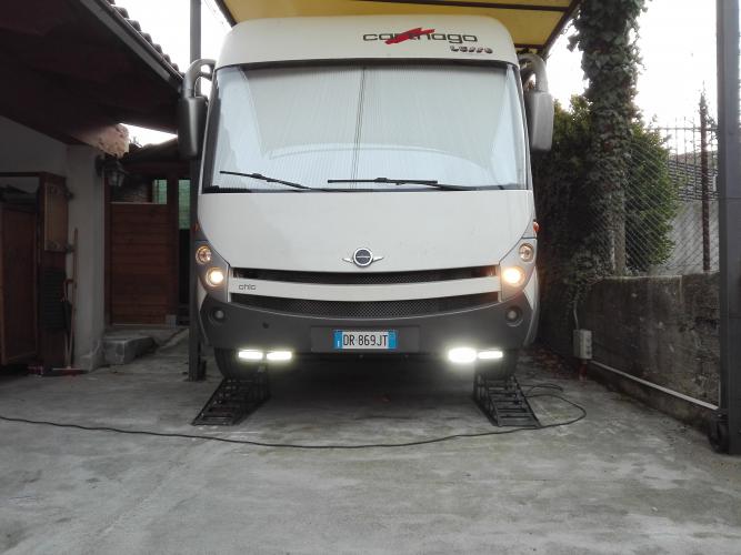

Ho trovato la sorpresa nell'uovo di pasqua:
non l'ho ancora provato al buio ma, al confronto con gli anabbaglianti sono convinto che, finalmente, ci vedrò un po' di più.
Qualcuno ha idea se rischio molto in caso di controllo? So che non è in regola ma spero non mi fermino troppo spesso
