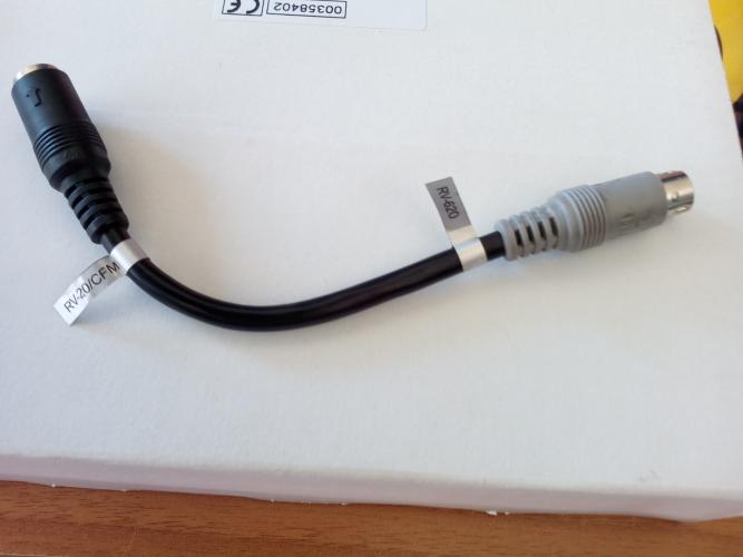

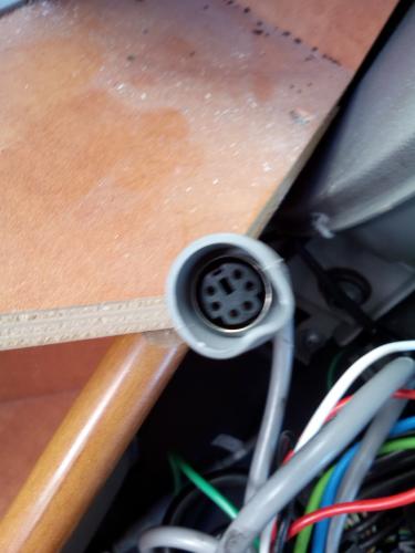

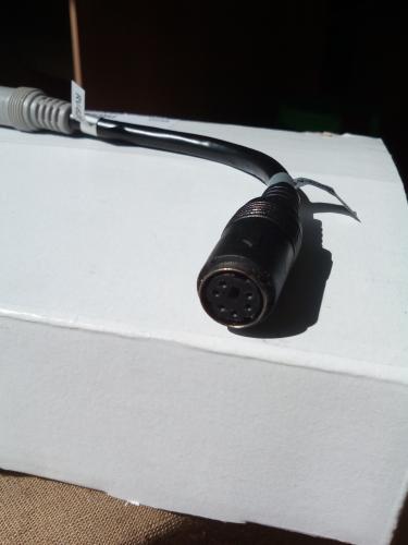

Buongiorno, riprendo un mio post precdente per un aggiornamento circa la possibilità di installare una telecamera sullo scarico acque grigie utilizzando il secondo ingresso video del monitor Waeco.
È necessario utilizzare un cavetto maschio/femmina per poter collegare una telecamera sul monito waeco, Lo stesso che ho trovato nella matassa di fili sotto il cruscotto e impiegato per collegare telecamera per la retromarcia e monitor.
In rete non sono riuscito a trovarlo..... si tratta di un maschio/femmina (plug/socket) a 6 contatti tipo quelli utilizzati per la PS2.
Il lavoro è stato eseguito da Gianfranco Soundmachine nella sua officina ad Asti.
Con calma e pazienza usando il tester ha cercato i contatti e costruito un cavetto “ad hoc”.
Ora commutando il tasto V1/V2 sul monitor utilizzo le due telecamere.
Il cavetto è questo:
Immagine%20JPEG%202.jpeg.
