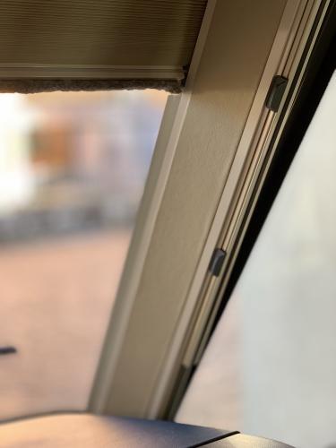

908BB620-5FB5-48BC-BF75-5D353EF9FE94.jpegC’è qualcuno che mi sa spiegare come si smonta il pannello che guarnisce il montante dell’oscurante del parabrezza in fotografia?
filippofr60
Inserito il 12/12/2018 alle: 16:53:37
In risposta al messaggio di filippofr del 12/12/2018 alle 14:13:10
Non mi dire, senti un rumorino! quando tutto attorno è un concerto.
​​​​​​Arriviamo al problema:come si smontavano, si perché ora non ho più l'eline 44,comunque credo di averlo smontato tutto,quando è stato quasi perfetto, l'ho venduto.
Le plastiche della cabina  quelle beige, sono fissate con delle classiche spine a spina di pesce, basta tirare energicamente.
rilevai che la ragione del rumore era dovuto dalle rondelle di ferro messe come spessore sulla spina tra la parte in plastica del carterino e il foro dell'attacco al montante, quando la spina  si allenta, la rondella è libera di sbattere, ecco il conseguente il tintinnio.

In risposta al messaggio di latrofa124 del 12/12/2018 alle 16:53:37
Non mi dire, senti un rumorino! quando tutto attorno è un concerto.  ​​​​​​Arriviamo al problema:come si smontavano, si perché ora non ho più l'eline 44,comunque credo di averlo smontato tutto,quando è stato
quasi perfetto, l'ho venduto.  Le plastiche della cabina  quelle beige, sono fissate con delle classiche spine a spina di pesce, basta tirare energicamente. rilevai che la ragione del rumore era dovuto dalle rondelle di ferro messe come spessore sulla spina tra la parte in plastica del carterino e il foro dell'attacco al montante, quando la spina  si allenta, la rondella è libera di sbattere, ecco il conseguente il tintinnio.  Roberto
Grazie per l’indicazione per lo smontaggio. Il mio problema è la posizione dell’oscurante destro, che ha il tondino di guida superiore alto al punto che la plissettata non arriva a coprire il vetro! Per abbassarlo devo accedere al montante anteriore.
