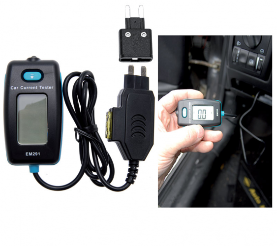

cosa intendi per "poco tempo"? questione di giorni o di ore? se sono giorni è abbastanza normale, l'interruttore delle luci accende un relè e la sua bobina resta alimentata assorbendo 0,2-0,3Ah  quindi in tre settimane  butti a zero due batterie sane da 100Ah.
Se invece le scarichi in qualche ora hai qualcosa che viene alimentato dal circuito delle luci, devi procedere con un amperometro in serie alle batterie e provando a sezionare i vari rami, se non sei esperto è un lavoraccio.

cosa intendi per poco tempo? questione di giorni o di ore? se sono giorni è abbastanza normale, l'interruttore delle luci accende un relè e la sua bobina resta alimentata assorbendo 0,2-0,3Ah  quindi in tre settimane  butti
a zero due batterie sane da 100Ah. Se invece le scarichi in qualche ora hai qualcosa che viene alimentato dal circuito delle luci, devi procedere con un amperometro in serie alle batterie e provando a sezionare i vari rami, se non sei esperto è un lavoraccio.
Con questo particolare tester che si inserisce al posto dei fusibili
e che io ho sempre a bordo
, si controlla velocemente qualsiasi utenza sia della cellula che della motrice.
Senza dover fare strani e pericolosi collegamenti o usare pinze amperometriche.
TESTER DIGITALE PER CONTATTI FUSIBILI
Art. BGS63520
E' sul catalogo Fermec e si trova dai loro rivenditori o sulla rete
https://www.fermectools.it/defa...
https://www.ridewill.it/p/it/bg...

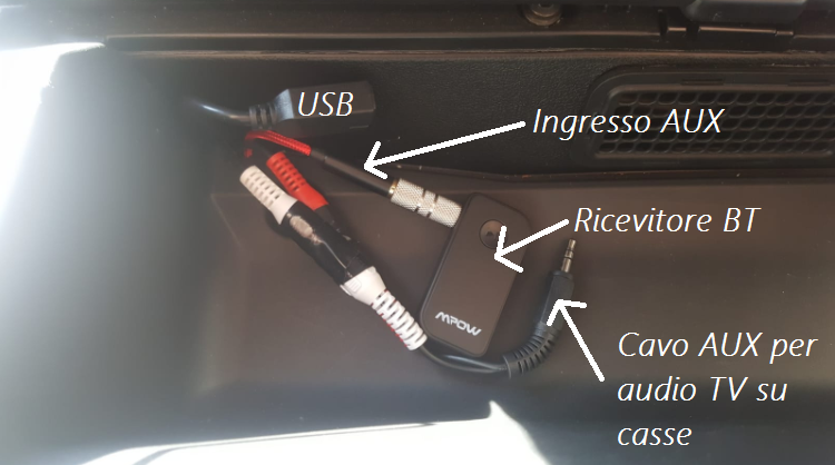

Probabilmente qualcuno ne ha già parlato ma volevo condividere la semplice modifica che ho fatto all'impianto radio per includere la funzione Bluetooth nella radio installata di serie da Carthago negli ultimi tempi (almeno nel mio del 2016, il Pioneer 170DVD) che ne è priva...Ho acquistato un semplice modulo Bluetooth su Amazon da collegare all'AUX della radio ma l'ingresso AUX (inaccessibile, posteriore) è in origine già occupato dal cavo che trasmette l'audio della TV all'impianto. Per cui, dopo aver rimosso il monitor, ho portato una prolunga jack all'interno del cassetto refrigerato a fianco della presa USB in modo da rendere l'ingresso accessibile, portando qui anche il cavo dell'audio TV...in questo modo all'occorrenza posso sfruttare sia l'una che l'altra funzione in modo agevole...il tutto con una modica spesa di 15 euro.

Inserito il 08/02/2019 alle: 19:17:22
In risposta al messaggio di davide01 del 08/02/2019 alle 18:37:09
Ciao Davide, interessante il discorso del Bluetooth, posso sapere per che cosa sfrutti questo sistema? Una cassa esterna Bluetooth?
davide01
davide01
28/08/2015 267
Inserito il 08/02/2019 alle: 19:32:17
Ciao Francesco, il modulo bluetooth lo uso per collegare il telefono all'impianto stereo del camper in modo da trasmettere canzoni ma anche per telefonare in vivavoce (in questo caso basta portare fuori dal cassetto il modulo altrimenti il microfono resta nascosto, ma il cavo per farlo è comunque in dotazione) ...avevo già provato a collegare cellulari mediante cavo usb ma non lo riconosce e dà "non compatibile" perchè accetta solo iOS da quanto scritto nel manuale (e ad ora non ho cell con questo S.O.),
ho preso questo perchè leggevo recensioni positive:
provandolo noto una buona qualità del suono, prende in tutto il camper, anche se lascio il cell in fondo sulle mensole dei letti posteriori, senza distorsioni.
per la prolunga del cavo jack ho preso un semplice cavo di questi:
mezzo metro basta tranquillamente.
Grillo5
Grillo5
26/06/2015 1681
Inserito il 08/02/2019 alle: 20:02:32
Quindi, hai preso il cavo prolunga, e l'hai messo nella parte posteriore della radio, dove si inserisce il cavo AUX della tv, e alla prolunga ci hai collegato il ricevitore Bluetooth, che fà da microfono.
Quando hai la radio accessa, ti permette di usare le casse del mezzo per ascoltare la musica di un lettore MP3 Bluetooth o interfono per cellulare.
Vero?
Non capisco dove arriva la spina usb?
davide01
davide01
28/08/2015 267
Inserito il 08/02/2019 alle: 21:30:27
In risposta al messaggio di Grillo5 del 08/02/2019 alle 20:02:32
Quindi, hai preso il cavo prolunga, e l'hai messo nella parte posteriore della radio, dove si inserisce il cavo AUX della tv, e alla prolunga ci hai collegato il ricevitore Bluetooth, che fà da microfono. Quando hai la radio
accessa, ti permette di usare le casse del mezzo per ascoltare la musica di un lettore MP3 Bluetooth o interfono per cellulare. Vero? Non capisco dove arriva la spina usb? Grazie
Esattamente, proprio così, selezionando la modalità AUX...poi quando si vuole usare le casse della radio per l'audio della tv basta scollegare il ricevitore e collegare l'altro cavo (mettendo uno sdoppiatore permanente si rischiano interferenze)...
La presa USB è quella già presente di serie nel cassetto refrigerato (anche questa è una prolunga che parte dal retro della radio), per far passare gli altri due cavi basta allargare un pelo con un seghetto lo scanso in cui passa l'USB di serie.
