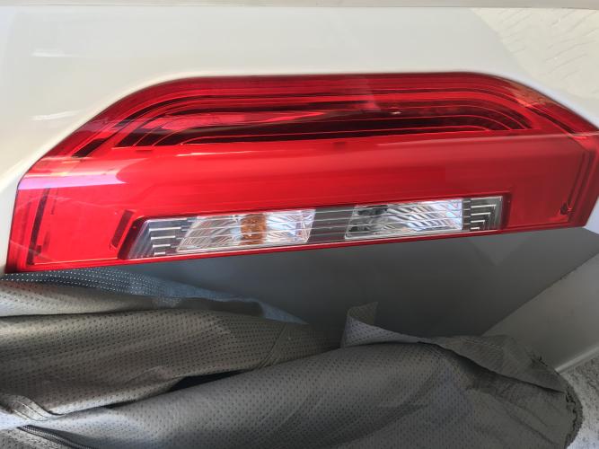

Domandina per i più esperti....
ma se si bruciasse una lampadina delle luci posteriori qualcuno sa come si smonta il fanale dietro? Vedi foto.  Non ci sono viti, forse è a pressione, prima di fare cavolate chiedo , grazie. 1C53AA91-B64C-4A3A-92A0-930F6788CCDF.jpeg

Io non ho il carthago ma un altro marchio pero' sicuramente ci sono le viti dall'interno vedi libretto istruzioni e vedrai che sicuramente c'e' scritto e documentato con qualche foto ciao :-)
Magari ci fossero le viti dall’interno, la parete è completamente liscia all’interno

Non ci sono viti si apre dall'alto  con delicatezza si tira verso l'esterno facendo attenzione a non far cadere all'interno la piccola mollettina che lo tiene in sede, è  su ad incastro.

Non ci sono viti si apre dall'alto  con delicatezza si tira verso l'esterno facendo attenzione a non far cadere all'interno la piccola mollettina che lo tiene in sede, è  su ad incastro.  ​​​​​
Mmmmmm, ma devo fare leva con qualcosa o tirare piano piano. Devo agire sulla parte alta del fanale?

Devi allargare dall'alto c è una piccola graffetta in ferro se riesci a schiacciarla si sgancia ma fai piano perché è resina comunque ci si riesce.
Grazie mille Alfio, sabato prossimo proverò sperando di non combinare disastri. Speremm
