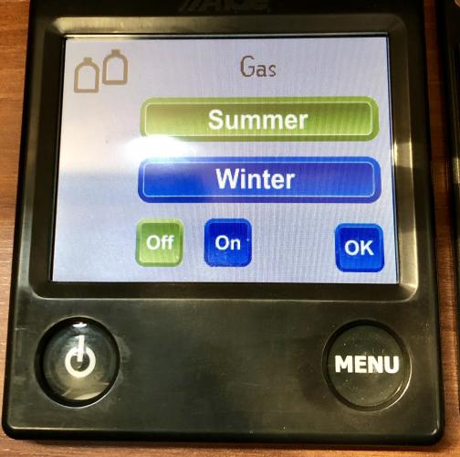

Ragazzi carthaghisti, scusate l'intromissione nel vostro forum. Ho un carissimo conoscente che ha un E-LINE del 2013 con Alde 3010. Nel dispaly appare la funzione Winter-Summer per il funzionamento della caldaia. Non riusciamo a capire a cosa serve, ho spulciato sulle le brochure sil sito Alde, ma non trovo assoluatmente nulla.
C'è qualcuno che può dare una mano?
a capire a cosa serve, ho spulciato sulle le brochure sil sito Alde, ma non trovo assoluatmente nulla. C'è qualcuno che può dare una mano? Grazie
Non c'è nessuno che può dare una mano al collega che non riesce a capire a cosa serve la funzione winter/summer sul quadro di comando Alde 3010?
Scrivi a "topolone" con il tasto cerca dovresti trovare il suo contatto, che era il super tecnico del Carthago ...purtroppo ormai da mesi, non scrive più così come altri e di questo, almeno per me, si sente il peso...

In risposta al messaggio di Clint del 26/03/2019 alle 21:55:14
io ho guardato sul manuale della 3010 e dei suoi comandi e da nessuna parte si parla di una funzione winter/summer, sei sicuro che si tratta di una 3010? e se sì, con quale quadro di comando?
Saluti, Arnold

In risposta al messaggio di miata63 del 28/03/2019 alle 21:57:09
Alde 3010 e quadro di comando ultimo tipo

In risposta al messaggio di Clint del 28/03/2019 alle 22:08:15
Riesci a mettere una foto, epr capire meglio?

In risposta al messaggio di Grillo5 del 28/03/2019 alle 22:26:01

In risposta al messaggio di Clint del 29/03/2019 alle 09:07:35
Buongiorno Clint,
io ho la 3010 con il pannello versione precedente, quello con il display in bianco e nero, ma secondo me è la funzione che accende e spegne la piccola resistenza che scalda il regolatore del gas.
Summer spenta, Winter accesa.

Buongiorno Clint, io ho la 3010 con il pannello versione precedente, quello con il display in bianco e nero, ma secondo me è la funzione che accende e spegne la piccola resistenza che scalda il regolatore del gas. Summer spenta, Winter accesa.
Grazie, devo verificare se c’ è anche l’icona Eix-es, comunemente usata per la resistenza.
concordo con questa interpretazione, dalle immagini sul pannello è chiaramente una funzione riferita al gas, in summer la resistenza non è alimentata, in winter si. (occhio ai consumi elettrici se non si è collegati alla 220).
La resistenza è quella posta sul regolatore di pressione e serve ad evitare che si blocchi. Non ha nulla a che vedere con le resistenze della caldaia Alde da 3 Kw
