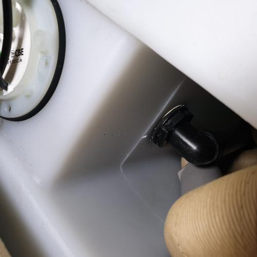

Buongiorno, ho visto nei giorni scorsi durante i primi rifornimenti di acqua potabile che sul compact line 143 c'è il tubo del troppo pieno direttamente sul serbatoio a circa 10-15 cm dal bordo superiore che non solo impedisce di riempire il serbatoio stesso per tutta la sua capienza, ma essendo così in basso, svuota parte dell'acqua durante il tragitto in movimento (curve, discese, ecc). Mi sono accorto infatti una volta riempito a 3/3 come da indicatore sulla centralina, che sono arrivato a destinazione senza aver utilizzato l'acqua con il livello a 2/3. Avete anche voi questo problema sui recenti modelli? Grazie

Non ho , come saprai , un Carthago
Ma puoi ovviare curvando o sostituendo il tubo del
troppopieno facendolo andare più in alto (quanto vuoi)
e poi ricurvarlo ed uscire a terra come il precedente.
Oppure tappi il foro e lo monti più in alto.

io ho il Compact 143 del 2017 ed il troppo pieno l'ho nel tappo dove faccio rifornimento e non dove dici tu...

Chissà perchè hanno apportato questa modifica...poi il tubo usato è anche bello grosso (2-3 cm di diametro) e nei movimenti in marcia..ne va via di acqua...proverò a ruotare l'angolare esistente e a mettere una prolunga per alzarlo un po'...

Ho preso da poco un compact line 143 ed ho notato che il tubo del troppo pieno sul serbatoio delle acque potabili non è più collegato con il tappo laterale da cui si fa rifornimento, ma è direttamente montato sul serbatoio a circa 10-15 cm dalla sommità. Questo però comporta due problemi: il primo è che scarica l'acqua durante il rifornimento senza avvisare non riempiendolo tutto e secondo che durante il viaggio il movimento dell'acqua ne provoca la fuoriuscita con il risultato che parto dal rimessaggio con il serbatoio in teoria a 3/3 e quando arrivo a destinazione senza aver utilizzato mai l'acqua mi trovo con il livello a 2/3.
Voi come avete risolto?

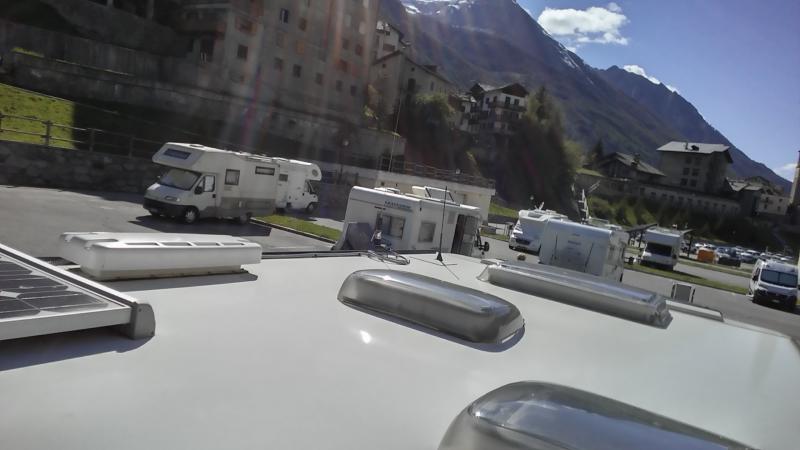

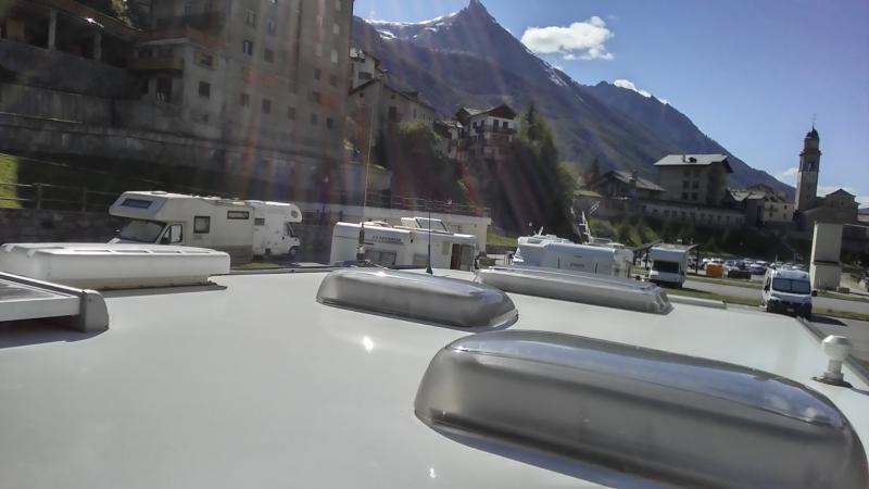

Ciao Massimo, nella foto sotto il tetto del mio 145h. Come vedi i cavi escono dal "fungo" di scarico dell'aria calda del frigorifero. Non ho verificato esattamente dove sia il cavo sat all'interno, ma visto che installerò l'antenna lo scoprirò presto...

Grazie della risposta,  ottima info che mi conferma che NON sarà necessario forare il tetto.
Immagino che per il Sat ci saranno cavo coassiale e magari HDMI fino al divanetto TV e anche alimentazione e D+
Per il solare ci saranno giusto i 2 cavi fino alla ...

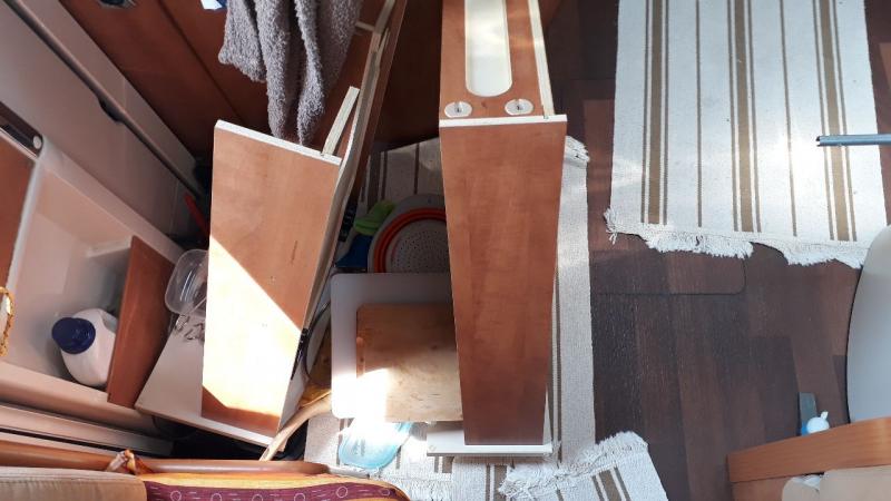

  • Lowermost curved drawer. Even if it was properly locked and it had only some light plastic dishes inside, it flew off during the second trip. I tried to fix it but the locking device only partially gets angaged and the drawer won't lock properly. It is in its max elevation. Since then I must lock it with a wedge on the floor
  • Topmost curved drawer. Same problem as above: it flew off in a roundabout during last trip. I partially fixed it changing the locking plate, but it is still not rock solid

Kitchen drawers:
By moving the vehicle, you can change kitchen drawer settings. If so, as in your case, you are welcome to contact your trading partner.
This will adjust the drawers according to you.

  2. I cassetti possono volare... insomma falli vedere e poi falli sistemare. Fatto, cara, varie volte, fino a doevrli midificare pesantemente.Come si vede dalla foto sotto ancora volano
