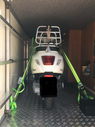

Di basso, leggero e di 150cc, c'è la vespa, ma non quelle a 2 tempi, bisogna trovarne qualcuna moderna o di 10 anni.

Vespa primavera o sprint con cilindrata 125 o 150.

Se prendo uno scooter "grande " mi occupa tutto il gavone... e dove metto tavolo,  sedie,  sdraio, fornello,  mobiletto, ecc..  ? Per questo mi serve uno scooter "contenuto "...

Ho anche una vespa 50 4t è alta 120 e non ci passa unico liberty piaggio 4t iniezione e molto snello

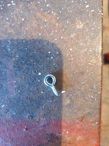

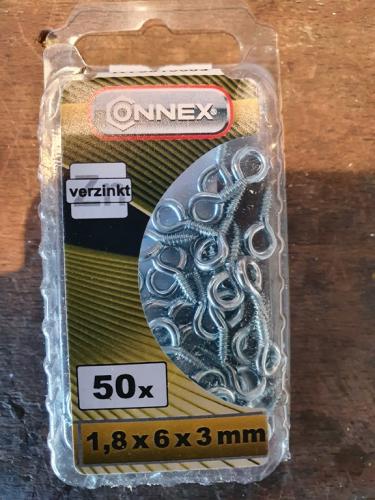

Ebbene sì, anche a me si è rotto il "pistolotto" di plastica debolissimo che regge il filo che gestisce il funzionamento della zanzariera/oscuarante dell'oblò a soffitto ed una volta smontatoil telaio che contiene la zanzariera (è semplice in quanto è a scatto), dopo aver visto cosa si è rotto, ho risolto come da foto di seguito con una spesa di qualche centesimo di € senza dover sostituire tutto il telaio come a qualcuno è successo con una cifra esosa...

Ottimo lavoro e buon suggerimento, ne farò tesoro, è proprio vero .... chi fa da se, fa per tre!!

Ottimo suggerimento, quando mi era successo avevo risolto mettendo una piccola vite autofilettante a fare da perno ma così è sicuramente più scorrevole.
