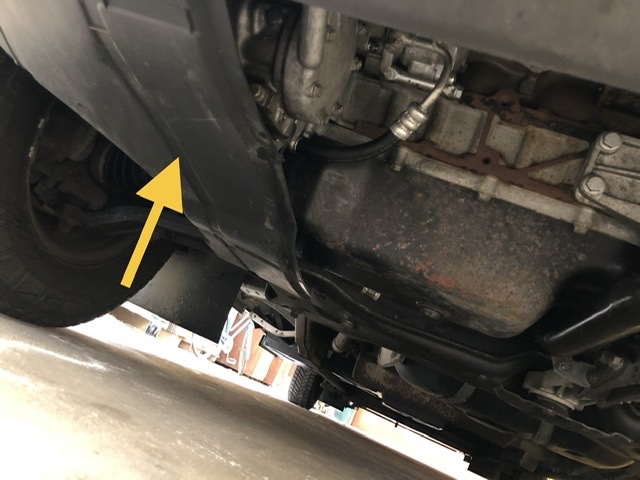

Scusa ma non ho capito... ce l'hai solo a dx x coprire le cinghie?? Riesci a mettere una foto? Giusto x capire
Ciao ecco la foto , è quello indicato dalla freccia

Anche il mio è così e dopo 77000 km. tutto ok. la Fiat dice che l’altra protezione non serve.A proposito vedo che Monti le crossclimate ( come le mie ) come ti trovi?

anche il mio tale e uguale anche se di altra marca.

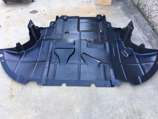

Comprato su ebay da venditore polacco tutte e 3 per circa 100 €
e  montate.
il quella centrale ho fatto il buco per accedere al tappo dell'olio

in questo momento su ebay c'è un venditore che vende i tre pezzi a meno di 77 euro + 10 di spedizione, cercate con questa chiave di ricerca: KIT RIPARO COPRIMOTORE ANTERIORE INFERIORE LATERALE FIAT DUCATO 07/2006-

Se conferma la spedizione a 10 € anche durante il check out è un ottimo prezzo.
Vedo che dove li ho presi io ora sono a 88 compresio spedizione (secondo me da verificare durante check out)
https://www.ebay.it/itm/Fiat-Du...

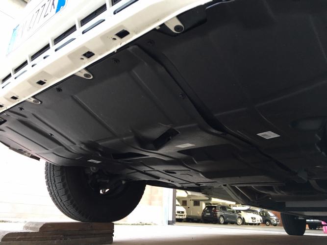

Buonasera, ho un C-Tourer I 142 del 2013: vorrei sapere quali sono i vantaggi della protezione del "sotto motore"; ho interpellato il mio meccanico il quale ravviserebbe, nel montaggio, più problemi che benefici, in particolare parla di smaltimento del calore. Concorda con la presenza della copertura "lato cinghie", ma per il resto dice che è meglio la presenza di un flusso d'aria. Grazie. Stefano

Le opinioni sono un po' contrastanti io l'ho montato e secondo me' mentre si viaggia ha un effetto estrattore ed il motore si raffredda meglio ma da fermo succede l'opposto ma il ducato ha due ventole di raffreddamento molto potenti e non credo che ne risenta, però il motore rimane più protetto dagli agenti esterni vedi il tubo dell'intercooler che è in metallo il mio era tutto arrugginito ed è più silenzioso
