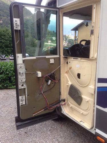

Ciao a tutti qualcuno ha una foto del pistone della porta lato guida? ( sempre se ce) Il mio me lo hanno ciulato....cioe vedo solo lo snodo libero nella parte bassa e niente altro, ma la concessionaria quando me lo ha dato non c'era.

In risposta al messaggio di dany79 del 04/05/2018 alle 23:24:58
Il rivestimento non è proprio lo stesso ma la porta è identica, devi togliere la maniglia (argentata), tutte le viti, scollare delicatamente la parte intorno al vetro dove c’è del biadesivo e sfilare il resto da dietro
la guarnizione, attento a non perdere le graffette metalliche che tengono il rivestimento attaccato alla porta. Se ti serve altro chiedi pure. Daniele
Ciao dany79, sono diego e sto cercando il pistone della porta cabina come si vede nella tua foto. Potresti aiutarmi? Grazie mille

Inserito il 26/02/2021 alle: 23:15:04
In risposta al messaggio di diegomeggio69 del 26/02/2021 alle 20:02:06
Ciao Diego l’ho preso sul sito che mi avevi scritto qualche settimana fa : storemollegas
Ora non trovo l’ordine con il codice però in officina dovrei avere ancora quello che ho sostituito, domani guardò ed eventualmente ti do k ok e misure, tieni presente che quello che ho preso ho dovuto poi adattarlo tagliando e filettando lo stelo .

Inserito il 27/02/2021 alle: 08:07:25
In risposta al messaggio di diegomeggio69 del 27/02/2021 alle 07:48:36
Inoltre di che anno è  il tuo
Ciao, il mio camper è del 2011.
Purtroppo il pistoncino vecchio l'ho buttato, ad ogni modo mi pare di ricordare che quello che ho preso è:
https://www.storemolleagas.it/p...
Ho poi dovuto tagliare e filettare lo stelo.
Come forza ho preso 100n
Stefano

Inserito il 27/02/2021 alle: 08:47:16
In risposta al messaggio di steucky4 del 27/02/2021 alle 08:07:25
Ciao, il mio camper è del 2011. Purtroppo il pistoncino vecchio l'ho buttato, ad ogni modo mi pare di ricordare che quello che ho preso è: Ho poi dovuto tagliare e filettare lo stelo. Come forza ho preso 100n
Mi serve le misure di quello della porta guida...
