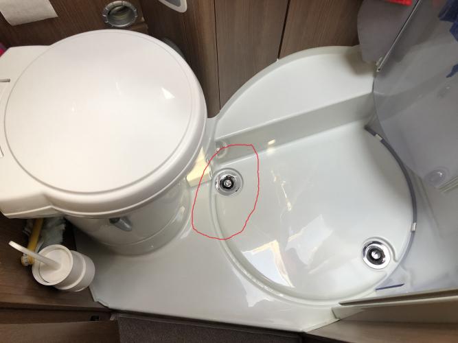

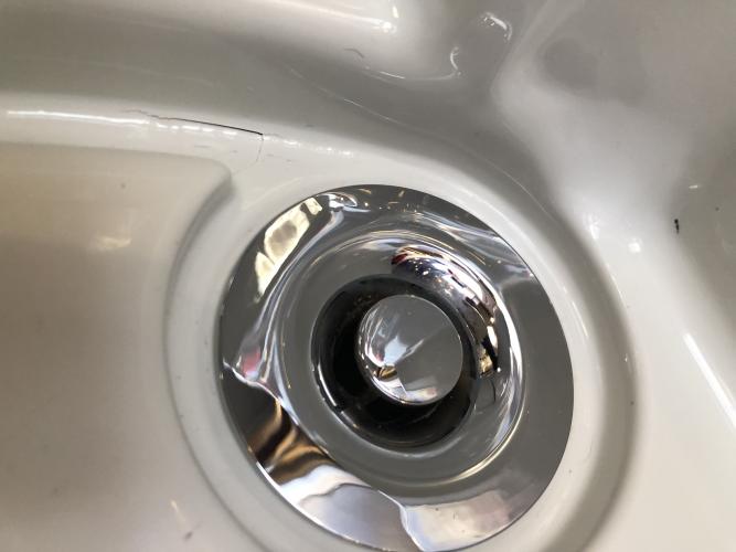

Purtroppo è successo! crying
Gia al momento dell'acquisto mi è sembrato piuttosto fragile con quella strana piletta a funghetto che se schiacci spinge sulla struttura in plastica sottilissima.
L'altra mattina mentre mia moglie si docciava io fuori ho assisitito ad un gocciolamento.
Si è crepato il piatto doccia nella piccola cava di scolo dell'acqua e di scorrimento del plexiglass trasparente della doccia.
Non è una zona dove normalmente di poggiano i piedi.
E' gia successo a qualcuno?
Saluti Massimo

Purtroppo è successo!  Gia al momento dell'acquisto mi è sembrato piuttosto fragile con quella strana piletta a funghetto che se schiacci spinge sulla struttura in plastica sottilissima. L'altra mattina mentre mia moglie
si docciava io fuori ho assisitito ad un gocciolamento. Si è crepato il piatto doccia nella piccola cava di scolo dell'acqua e di scorrimento del plexiglass trasparente della doccia. Non è una zona dove normalmente di poggiano i piedi. E' gia successo a qualcuno?
Spero di sbagliarmi ma dalla foto mi sembra un t 145h, dico spero perché l'ho acquistato da poco, tenendo presente che io non sono il tipo con fisico asciutto....penso che tra poco avrò lo stesso problema, fai sapere come lo risolvi, anzi se qualcuno sa come prevenire forse sarebbe megliolaugh

Se il mezzo è nuovo dovrebbe essere in garanzia fattelo cambiare  dal conce... Ma anche se non fosse più in garanzia secondo me è un è un difetto del pezzo e quindi non dovresti avere problemi a fartelo cambiare anche se sono passati 2 anni ripeto...al massimo se ti dicessero di no una bella campagna pubblicitaria negativa sul prodotto è sul mezzo e vedi che cambiano idea...:-)
Io avevo un e-line stesso problema ma avendolo acquistato da privato non ho potuto/voluto fare niente la soluzione era ho smontare tutto il bagno per la sostituzione del piatto doccia quindi sui +-€4000... Oppure come ho fatto io un sikaflex 521 bianco è andata avanti 5 anni, ogni due anni più o meno, davo una passatina sopra in maniera tale che rimanesse perfettamente bianco così non si vedeva, solo se mi abbassavo per andare a vedere si notava...

Si è un 145h che compie  2 anni la prossima estate, per cui ancora in garanzia.
Ho mandato messaggio a concessionario e servizio clienti Carthago ed ora sono in attesa.
In quel punto il materiale è molto sottile ma lì non ci si poggia con niente.
La colpa è da attribuire al fungo del sifone che prende il carico di un piede e lo distribuisce anche lì.
In aggiunta il famoso difetto del wc alto che richiede quasi un salto per scendere e quindi una possibile maggiore pressione sul fungo.
Saluti Massimo

Si è un 145h che compie  2 anni la prossima estate, per cui ancora in garanzia. Ho mandato messaggio a concessionario e servizio clienti Carthago ed ora sono in attesa. In quel punto il materiale è molto sottile ma lì
non ci si poggia con niente. La colpa è da attribuire al fungo del sifone che prende il carico di un piede e lo distribuisce anche lì. In aggiunta il famoso difetto del wc alto che richiede quasi un salto per scendere e quindi una possibile maggiore pressione sul fungo.
Allora se non ha ancora 2 anni verrà cambiato in garanzia, per esperienza i tempi saranno biblici.
Stesso canper, stessi problema. Ho risolto iniezione di schiuma poliuretanica e ho rifatto la superficie del piatto in VTR, lucidata e verniciata . La risposta della Carthago è stata imbarazzante (è plastica, può rompersi, capita... Nel forum trovi la mail postata), il concessionario di sudovest Milano (Ozzero) è stato ancora più imbarazzante... infatti mai più un camper da lui.
Il mezzo è un buon camper e ti troverai bene, io ci ho fatto tantissimi viaggi con ogni tempo, ma purtroppo alcuni particolari non sono all'altezza
ho avuto il 145 dal 2012 al 2017 ora ho il compact e non ho mai avuto di questi problemi...a mio avviso, come mi diceva una volta il capo officina, è che quel piano non appoggia in tutti i camper nei soliti punti ma a volte, magari l'addetto di turno, sposta l'appoggio di qualche cm ed ecco la frittata angry e purtroppo a chi capita, se non in garanzia, sono dolori anche se c'è da dire che il difetto di solito viene fuori nel primo anno ..

Per ora ho gia ricevuto risposta dal Service Carthago che mi informa che il mio concessionario (in Germania) risolverà nel modo migliore l'inconveniente, e se per caso dovessero fare loro il lavoro deve essere preso appuntamento dal Concessionario.
Speriamo bene
