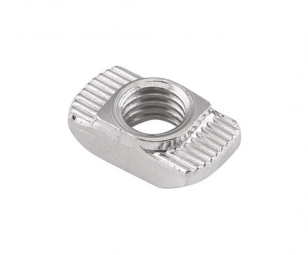

togliere anche il negativo inverter. Una domanda...sto diventando matto per trovare i dadi per i golfari del profilo angolare sul gavone mi potete aiutare a trovarli senza pagarli 10 euro l'uno? Questi M8 standart van bene?
Dadi per golfari
potresti tagliare rombi di lamiera e farli filettare

Inserito il 03/03/2021 alle: 10:58:21
In risposta al messaggio di massimo2020 del 03/03/2021 alle 10:41:26
Dadi per golfari potresti tagliare rombi di lamiera e farli filettare
Certamente nel farli mi arrangio foro da 7,2 e filetto da m8 ma pensavo che ci fosse una soluzione non costosa che qualcuno ha gia usato....speriamo

Inserito il 03/03/2021 alle: 11:33:19
In risposta al messaggio di diegomeggio69 del 03/03/2021 alle 10:58:21
Siccome io invece non mi arrangio sono stato costretto a ricercare qualcosa di "pronto" ed ho trovato su amazon "10 piastre filettate M8 in acciaio inox A2, fissaggio fotovoltaico 28/15 Rhombus PV", 14,57€ 10 pezzi, di meglio non ho trovato, provate lo scorso fine settimana e sono perfette

Inserito il 03/03/2021 alle: 11:48:30
In risposta al messaggio di multidaniels del 03/03/2021 alle 11:33:19
Siccome io invece non mi arrangio sono stato costretto a ricercare qualcosa di pronto ed ho trovato su amazon 10 piastre filettate M8 in acciaio inox A2, fissaggio fotovoltaico 28/15 Rhombus PV, 14,57€ 10 pezzi, di meglio non ho trovato, provate lo scorso fine settimana e sono perfette
Hai un link?

Inserito il 03/03/2021 alle: 13:05:57
In risposta al messaggio di diegomeggio69 del 03/03/2021 alle 11:48:30
Hai un link?
Eccolo
https://www.amazon.it/piastre-f...

Inserito il 03/03/2021 alle: 13:34:21
In risposta al messaggio di multidaniels del 03/03/2021 alle 13:05:57
Eccolo sr_1_1?mk_it_IT=%C3%85M%C3%85%C5%BD%C3%95%C3%91&dchild=1&keywords=10+piastre+filettate+M8+in+acciaio+inox+A2%2C+fissaggio+fotovoltaico+28%2F15+Rhombus+PV&qid=1614773113&sr=8-1
Fato, comperate...mi fido di te, grazie mille
