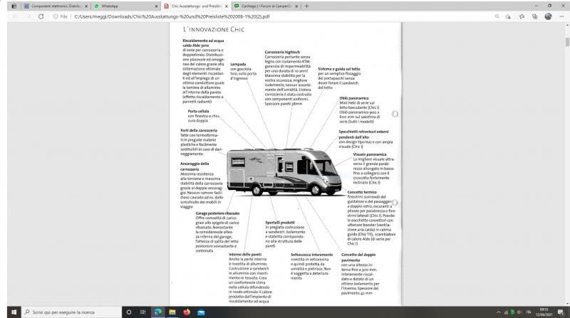

Inserito il 12/04/2021 alle: 09:59:10
direttamente dalla casa madre

Inserito il 12/04/2021 alle: 10:02:24
modelli 2008 e prima ( gia da i primi del 2008 cera la nuova serie ...) . a chi interessasse ho il pdf completo.

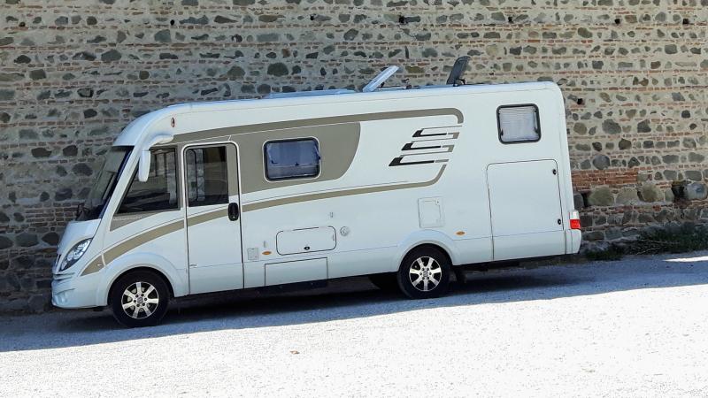

Ci sono Carthago e Carthago, quelli premium made in Germany e quelli economici sloveni,
Inserito il 12/04/2021 alle: 10:11:27
In risposta al messaggio di diegomeggio69 del 12/04/2021 alle 10:03:52
great!!questo non lo sapevo ne pensavo dell'hymmer.
Hymer con una (m), con la stella sul cofano e TP. 20170807_155223(2).jpgIMG_20180510_153628.jpg
