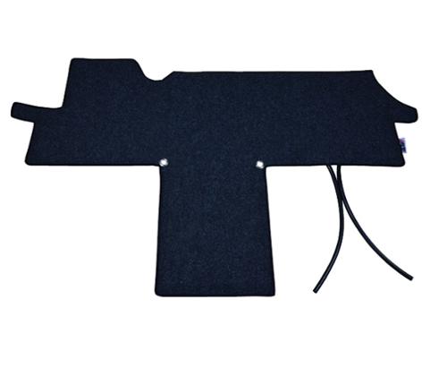

Può interessare a qualcuno utilissimo per la montagna

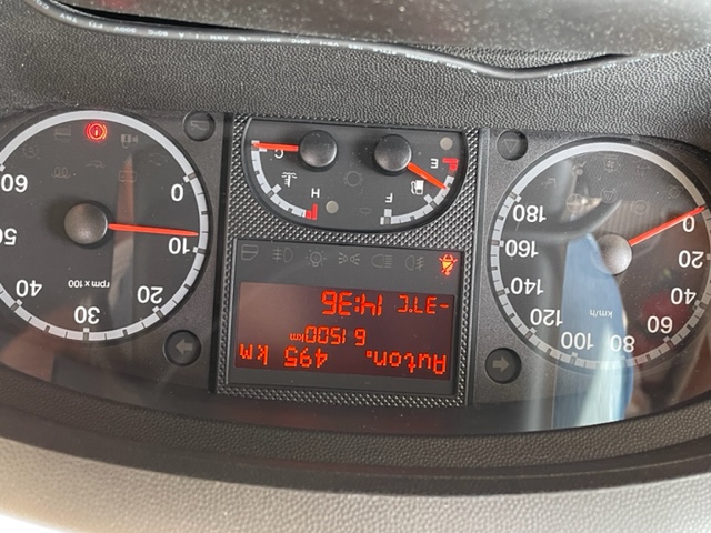

Carthago Chic C-Line 3.8  - termometro quadro impazzito
Non è un problema vitale .. ma sicuramente fa sorridere partire in agosto con 33° fuori ed avere il quadro del mezzo che ti avvisa  “ strada ghiacciata “… non so se è capitato già a qualcuno.
Dopo  un po'  che si viaggia , 10—20 minuti , lentamente torna a segnare la temperatura reale.
 Non mi preoccupo più di tanto me se si potesse risolvere il problema ( forse contatti ossidati? ) sarei più tranquillo.. grazie GP

Ciao, per quanto mi sembra di ricordare, nello specchio di sinistra c'è il sensore di temperatura esterna, nella porta vicino allo specchio ci sono i due connettori uno dei quali porta i due fili del termometro.
da come descrivi, il difetto è un falso contatto che probabilmente è nel connertore, in ogni caso dovrebbe essere disponibile anche il ricambio.
dacci un ritorno quando risolvi

Buongiorno, vedo solo ora il tuo post, di cosa si tratta? Forse mi sbaglio ma è un tappeto con resistenze?
