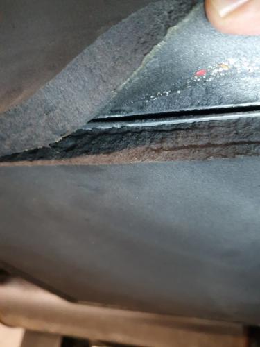

Buon pomeriggio, volevo chiedere ai vari possessori di Carthago, se vi è mai capitato di trovare dell'acqua nel vano batterie. Mi è successo quando l'altro giorno le ho smontate, e ho notato appunto un deposito di acqua sulla base del vano batterie, che secondo me dovrebbe essere l'effetto delle condensa che si forma quando viene acceso il riscaldamento Truma, c'è un piccolo tubo che porta aria calda nel vano. E' così? qualcuno ha mai fatto qualcosa per rimediare?
sulla base del vano batterie, che secondo me dovrebbe essere l'effetto delle condensa che si forma quando viene acceso il riscaldamento Truma, c'è un piccolo tubo che porta aria calda nel vano. E' così? qualcuno ha mai fatto qualcosa per rimediare? GRazie per le vs risposte
premetto che sul mio ho Alde e non Truma e non ho mai condense in giro ma in ogni caso  dubito che si accumuli condensa nel vano batterie, se trovi acqua da qualche parte hai una perdita anche se probabilmente è piccola.
nella mia esperienza i tubi che si connettono ai serbatoi sono spesso causa di perdite, controlla bene e controlla anche quando carichi acqua nei serbatoi.
Saluti, Arnold

Ciao, premetto che sul mio ho Alde e non Truma e non ho mai condense in giro ma in ogni caso  dubito che si accumuli condensa nel vano batterie, se trovi acqua da qualche parte hai una perdita anche se probabilmente è piccola.
Se è fatto come il mio e se nel frattempo non hanno fatto modifiche sostanziali, l'acqua entra perché il fondo del vano non è sigillato, le lamiere con cui è fatto non sono saldate e c'è una fessura fra il fondo e la parete anteriore che è investita dall'acqua proiettata dalla ruota anteriore
...."c'è una fessura fra il fondo e la parete "....occhio che in questa situazione, nel caso in cui ci fossero 2 batterie nel vano, si rischia di perderle per strada come è capitato a qualcuno....
Quella fessura, ribadisco, se uno ha 2 batterie e quindi molto peso, deve essere eliminata e basta inserire un angolare a "L" con rivetti e si riconsolida tutto il vano .
Di questo anni fa se ne è parlato e scritto su questo tread ...
Intervenite prima possibile...il lavoro è semplice, purtroppo, vanno tolte le batterie ma poi èè semplice e veloce...

....c'è una fessura fra il fondo e la parete ....occhio che in questa situazione, nel caso in cui ci fossero 2 batterie nel vano, si rischia di perderle per strada come è capitato a qualcuno.... Quella fessura, ribadisco,
se uno ha 2 batterie e quindi molto peso, deve essere eliminata e basta inserire un angolare a L con rivetti e si riconsolida tutto il vano . Di questo anni fa se ne è parlato e scritto su questo tread ... Intervenite prima possibile...il lavoro è semplice, purtroppo, vanno tolte le batterie ma poi èè semplice e veloce... Massimo
Il mio è un T150 del 2016, ha sempre avuto 2 batterie che pesano 30 kg cadauna della nds, un anno fa mi hanno rinforzato il sotto perché presentava una curvatura verso il basso poco rassicurante. Se ci passo un filo di silicone attorno alla base del vano batterie?
Ottimo...ricordo che dopo che alcuni ebbero il problema sul vano batterie molti concessionari si attivarono per rinforzare il vano, specialmente, quelli con 2 batterie e così come feci io.
A mio avviso ci puoi fare senz'altro un giro di silicone a sigillare se c'è rimasto dello spazio ma non capisco se il tuo vano è coibentato come il mio (posto la foto di prima di fare il rinforzo dove si vedeva il distacco della parete dal fondo) ma come vedi è coibentato...Nel caso non lo fosse ti consiglierei di farlo perché di sicuro le batterie in inverno stanno meglio wink

Ottimo...ricordo che dopo che alcuni ebbero il problema sul vano batterie molti concessionari si attivarono per rinforzare il vano, specialmente, quelli con 2 batterie e così come feci io. A mio avviso ci puoi fare senz'altro
un giro di silicone a sigillare se c'è rimasto dello spazio ma non capisco se il tuo vano è coibentato come il mio (posto la foto di prima di fare il rinforzo dove si vedeva il distacco della parete dal fondo) ma come vedi è coibentato...Nel caso non lo fosse ti consiglierei di farlo perché di sicuro le batterie in inverno stanno meglio Massimo
Si Maxime, anche il mio è coibentato, questa mattina, ho provato a fare di questo: ho passato in tutto il perimetro interno del vano batterie un filo di gomma liquida della Bostik, che avevo acquistato in un brico e che, leggendone le istruzioni, ha un alto potere sigillante e resistente all'acqua. Ora che mi fai vedere la foto della parte esterna, domattina provo a passarlo anche esternamente sperando di non combinare guai. ps, la coibentazione, se la stacco un pochino, sai poi con che collante la si può riattaccare?

Quando era stato segnalato il problema si era detto che fondamentale era anche la presenza della traversa in ferro che manteneva le batterie fisse impedendogli di sobbalzare. Tanto per non sbagliare, utilizzando le maniglie presenti sulle batterie, le ho legate a detta traversa così, anche se malauguratamente il fondo del vano dovesse cedere, rimangono appese
Giusto, quando le rimonto, provo a inserire la traversa che le tiene ferme, al di sotto dei manici delle batterie, piccolo accorgimento che potrebbe rivelarsi utile (speriamo mai)

Giusto, quando le rimonto, provo a inserire la traversa che le tiene ferme, al di sotto dei manici delle batterie, piccolo accorgimento che potrebbe rivelarsi utile (speriamo mai) ps...ne approfitto per chiedervi (se lo sapete)
un'altro cosa.....non essendo molto esperto di elettricità, avendo adesso il camper con le batterie servizio smontate, se volessi attaccare il camper alla corrente, le batteria motore si ricaricherebbe egualmente o il fatto che le batterie servizio non ci sono, il circuito è interrotto?
La traversa è perpendicolare alle maniglie, non puoi farla passare in mezzo, io ho usato quei cinghietti che si usano per gli sci per fissare le maniglie alla traversa. Nel mio camper la traversa è scomodissima, occorre smontare un pannellino per metterla e toglierla, chi l'ha progettata così è un ...
