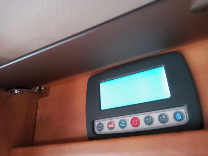

Buongiorno a tutti.
Ho un c-line del 2011. Premesso che quando ho il camper in rimessaggio spengo la centralina sopra la porta, ma tengo le batterie servizi collegate in modo da poterle mantenere in carica col pannello solare, ieri sono andato a controllarlo e ho trovato la centralina col display retroilluminato, alcuni pulsanti illuminati senza che vi fosse alcuna possibilità di spegnerla o di accenderla. L'unica azione che mi ha consentito di resettarla è stata quella di scollegare sia le batterie servizi sia quella del motore (estraendo il fusibile da 25A che si trova vicino al polo positivo di quest'ultima). Ho dovuto scollegare tutte le alimentazioni in quanto non bastava toglierne soltanto una. Ho provato, prima di scollegare le batterie a collegare la 220, ma anche qui senza successo.
Una volta effettuato questa specie di "reset" è tornato tutto a funzionare come prima, la centralina si accende e si spegne col pulsante centrale come da normale funzionamento. Non vi nascondo che sono un po' preoccupato avendo già programmato un viaggio durante le vacanze di Natale con tanto di traghetto prenotato e il tempo per eventuale intervento da parte di qualche concessionario non è che sia tanto. Ho letto su Facebook che questo guasto è già capitato ad altri, ma non ne conosco ulteriori dettagli. E' capitato anche a qualcun altro di questo forum? Come è stato risolto? L'operazione di "reset" è stata risolutiva o solo momentanea? GrazieIMG_20231113_103516379.jpg

In risposta al messaggio di Bertolotto del 14/11/2023 alle 09:01:47
Buongiorno a tutti. Ho un c-line del 2011. Premesso che quando ho il camper in rimessaggio spengo la centralina sopra la porta, ma tengo le batterie servizi collegate in modo da poterle mantenere in carica col pannello solare,
ieri sono andato a controllarlo e ho trovato la centralina col display retroilluminato, alcuni pulsanti illuminati senza che vi fosse alcuna possibilità di spegnerla o di accenderla. L'unica azione che mi ha consentito di resettarla è stata quella di scollegare sia le batterie servizi sia quella del motore (estraendo il fusibile da 25A che si trova vicino al polo positivo di quest'ultima). Ho dovuto scollegare tutte le alimentazioni in quanto non bastava toglierne soltanto una. Ho provato, prima di scollegare le batterie a collegare la 220, ma anche qui senza successo. Una volta effettuato questa specie di reset è tornato tutto a funzionare come prima, la centralina si accende e si spegne col pulsante centrale come da normale funzionamento. Non vi nascondo che sono un po' preoccupato avendo già programmato un viaggio durante le vacanze di Natale con tanto di traghetto prenotato e il tempo per eventuale intervento da parte di qualche concessionario non è che sia tanto. Ho letto su Facebook che questo guasto è già capitato ad altri, ma non ne conosco ulteriori dettagli. E' capitato anche a qualcun altro di questo forum? Come è stato risolto? L'operazione di reset è stata risolutiva o solo momentanea? Grazie

In risposta al messaggio di Rucki del 18/11/2023 alle 19:22:18

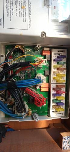

 Anche la mia ha cominciato con dei simtoni che non reagiva piu ... Il mio  Carthago é dei 2014. Non descrivo tecnicanente cosa é sucesso alla mia, nessun Reset ha servito ...  In  ogni caso in diversi tipi di queste
centraline nella parte che si trova nel baule dove ci sono i diversi fusibili sé ai fortuna trovi la possibilità di usare la stessa su emmergenza . Levi la copertura della centralina di colore grigo con le 2 viti poi guarda se trovi  da inserire un fusiubile dovrebbe essere scritto SOS e A o qualcosa del genere , altre centraline hanno un interrutore che metti su emmergenza , pure sritto SOS , senza questi 2 posibilità  diciamo  sei fregato niente funziona ...  la mia ci ha messo 6 mesi a arrivare per il modico prezzo di di 1700 FR , ben inteso sia la parte nel baule che la parte sopra la porta ora con interuttore SOS ...   Le centraline quasi uguali CBS costano sui 600 EU ..  a proposito su emmergenza funzionano solo luce , pompa Ecc. niente livelli acqua temperature Ecc, io mi sono costruito un panelo di emmergenza per Svernare in Spania con interuttori fusibili Ecc .e andava da DIO ...  come una volta!!   Saluti Rucki   TEAM-ORIX (orix-on-road.blogspot.com)
Grazie per la tua risposta, ignoravo vi fosse una soluzione di emergenza che permette, in caso di guasto, di mantenere le utenze fondamentali. Spero di non averne bisogno confidando in un evento saltuario. Un saluto

Inserito il 19/11/2023 alle: 13:30:19
In risposta al messaggio di Bertolotto del 18/11/2023 alle 20:41:55
Effettivamente inserendo il fusibile normalmente mancante nella posizione SOS da 10A. puoi comunque usare la pompa dell'acqua ed alcune luci, camera da letto e bagno, ma solo questi 2 servizi. Tutto il resto è out luci soggiorno incluse. Sinceramente non capisco perchè questa informazione, direi fondamentale, non viene mai fornita dai concessionari.angry

In risposta al messaggio di Rucki del 19/11/2023 alle 20:11:35
 Sono curioso e ho preso in mano le istruzioni uso del CBE PC320-20 che é nuovo ( primavera 2023 )  . Copertina in fondo a destra leggo  Ed . 10/2013   Cod000350 Rev 05   . sicome il mio é imatricolato marzo 2014
é possibile che la (mia  ex )centralina é di una serie di prima ,  senza fusibile  o interuttore  ...  Ma a pagina  21  sul edizione sopra citata  a posizione 19 dicono chiaramente che solo in caso di guasti adoperare l`interuttore ... innoltre in alto della pagina sull disegnio é indicato l`interutore ..
Sono andato a controllare dal vivo. Ora mi spiego perché non avessi mai letto sul mio libretto di istruzioni dell'interruttore SOS, semplicemente perché sulla mia centralina fisicamente non c'è e il relativo libretto di istruzioni (ed 04/2010 rev 03) non ne parla... Si è anche detto della possibilità di inserire un fusibile da 10A in posizione SOS, ma neppure questa posizione è presente, o se c'è, non c'è la scritta come potete vedere dalla foto allegata per cui non saprei dove inserirlo.
Il mio c-line è del 2011, probabilmente costruito nel 2010.
Inoltre il libretto di istruzioni Carthago che mi è stato consegnato col camper non si riferisce neppure al mio modello, ma ad uno precedente (avevo comunicato alla ditta che le foto riportate sulle istruzioni non corrispondevano alla realtà e la loro risposta era stata "grazie di avercelo segnalato"..IMG_20231120_141323968_1.jpg.)
