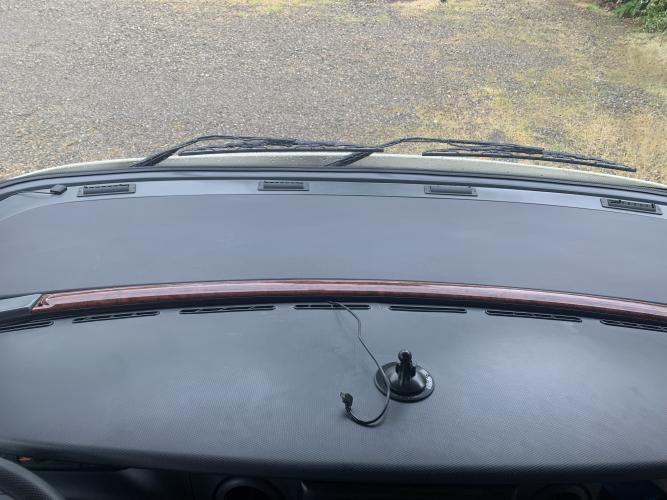

Qualcuno sa come si toglie questo pannello centrale ? Devo accedere alla scatola porta fusibili. Grazie IMG_2655(1).jpeg

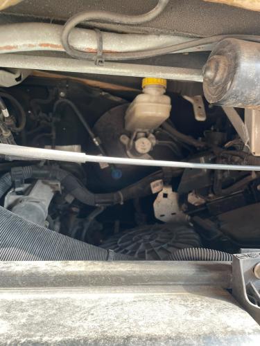

Ciao a tutti, Rabbocco liquido freni Carthago Compactline i143 2016, il piccolo serbatoio è quello col tappo giallo? Non si riesce a rabboccare dal cofano, come si apre dal cruscotto?

Ciao purtroppo dal cruscotto non c’è nessuna apertura, devi per forza farlo dal vano motore o con una siringa un po grossa che al posto dell ago metti un tubetto in gomma oppure imbuto con tubetto in gomma. Però strano che devi rabboccare l’olio dei freni , non è che per caso sei un po basso di pastiglie e quindi l’olio è sceso di livello?
Scusa la domanda
Stefano
