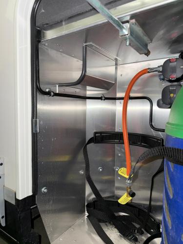

Ciao a tutti, vorrei sapere da chi è in possesso di un Carthago, modello recenti 3\4 anni di vita, se nel vano bombole
ci stanno 2 bombole da 10KG cadauna in vetroresina.
P.S. eventualmente se mi potete postare qualche foto.

Ti posso dire che un amico che ha il Cartago
Ha le due bombole da 10kg in vetroresina

Ti confermo che sul mio Carthago, un c-Tourer LB 145 del 2024, ci sono entrate 2 bombole beyfin. Ho dovuto togliere quel lamierino nell'angolo in alto eliminando i rivetti.
Stessa cosa sul mio Chic C-Line 4.9 LE-L del 2024.
2 bombole beyfin da 10kg, ma per farci stare la seconda devi togliere il lamierino ad L rivettato in alto a sinistra che dovrebbe servire come ripiano per la prolunga del tubo di scarico delle acque grigie, quindi completamente inutile e senza senso nel vano delle bombole.

Un saluto a tutti, e vi rigrazio per le risposte, mi farebbe piacere se qualcuno
riesce a mettere delle foto del vano bombole per capire meglio come è disposto
il riduttore del gas.

Un saluto a tutti, e vi rigrazio per le risposte, mi farebbe piacere se qualcuno riesce a mettere delle foto del vano bombole per capire meglio come è disposto il riduttore del gas. Fabio
nel mio in origine era così, poi quel ripiano a L rivettato è stato eliminato
