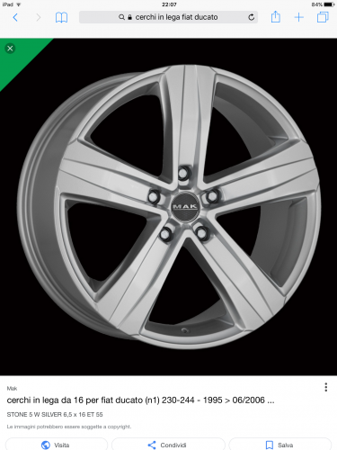

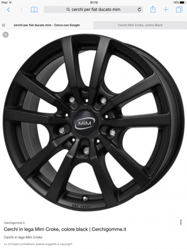

Ciao amici, cosa ne pensate di questi due cerchi in lega per il nostro Malibu, quali preferite?
Rocchefeller
Rocchefeller
Rocchefeller
19/09/2017 797
Inserito il 23/10/2017 alle: 21:19:47
L'altro
Rocchefeller
Modificato da Rocchefeller il 23/10/2017 alle 21:20:43

Allora amici, ho ordinato i cerchi in lega della MAK Stone 5, molto carino, poi appena l'avrò montati posterò le foto, in seguito ordinerò anche il BullBar, qui sono indeciso se tutto nero o inox, vedrò in seguito.
Sono cerchi molto belli, ottima scelta.
I cerchi Mak Stone 5 mi pare abbiano ET55, la misura ET corretta per il Fiat Ducato ( con cerchi da 15 o da 16) è ET68;
l’asse ruota si troverà a “lavorare” verso l’esterno di 13 mm per lato e allarghando quindi la carreggiata di 26 mm.
il mod.Fuoco ha l’ET corretto.

I cerchi Mak Stone 5 mi pare abbiano ET55, la misura ET corretta per il Fiat Ducato ( con cerchi da 15 o da 16) è ET68; l’asse ruota si troverà a “lavorare” verso l’esterno di 13 mm per lato e allarghando quindi la carreggiata di 26 mm. il mod.Fuoco ha l’ET corretto.
Controllate bene che il copertone non vada ad interferire con i parafanghi o altro....
Può essere molto pericoloso.
L'ET standard dovrebbe essere se non vado errato  68.
