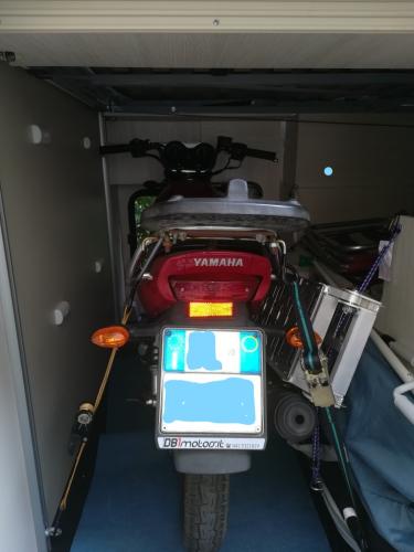

Per caricare la moto utilizzo una semplice rampa in alluminio pieghevole acquistata da bep's a 62 € e che ripongo nel garage in fianco alla moto, si piega in due ed è leggera. Dalla parte del portello piccolo all'interno del garage ho fissato alle guide esistenti un fermaruota che mi sono autocostruito; la mia moto con poca benzina pesa 105 kg la carico a spinta con motore spento, vedo che la ruota anteriore si infili nel fermaruota che è dal lato opposto e gia così rimane ferma ed in piedi, blocco con una cinghietta la ruota sul fermaruota e fisso la moto con quattro cinghie a crichetto due per lato sulle guide predisposte. Cinque minuti poca fatica e nessun foro o attrezzo inamovibile. Come vi hanno già indicato attenzione al peso del mezzo restare almeno in tolleranza ed alla portata del garage.

Io ho una yamaha ybr 125 che oltre ad avere le ruote grandi ha il manubrio alto come la maggior parte delle moto in circolazione ma entra benissimo nel garage, siete sicuri di aver preso bene le misure ed alzato del tutto il letto,oltretutto mi sembra di ricordare che lo special edition  abbia il pannellino superiore dell'accesso in garage che si puo sfilare o spostare a letto tutto sollevato, lasciando cosi il cielo totalmente libero, a differenza del mio che scorre a persiana e rimane sempre qualche centimetro più basso del fondo del letto, provate a controllare bene.

Come vedi ci sta ed avanza, quella messa di lato è la rampa ripiegata.
