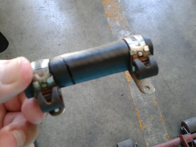

Indovinate che cos'è?

È un tubo gasolio ? Una giunta?

Chiedo scusa per il ritardo della risposta.
Il tubicino della foto è il "tubo depressore del servofreno".
Spiego come l'ho scoperto.
In una assolata mattina d'agosto in Abruzzo, uscendo dall'area di sosta, mi accorgo che il pedale del freno è diventato durissimo ... sembra di schiacciare un sasso... la frenata quasi inesistente... surprise frown
Per fortuna a meno di un kilometro c'è una officina Fiat aperta...
Dopo un consulto due meccanici arrivano alla conclusione che non arriva aria al freno ... andando a ritroso arrivano a al tubicino ... che si trova nascosto in mezzo al motore.
Per sostituirlo hanno dovuto smontare mezzo motore impiegando parecchie ore.
Sembra che fosse stato montato un po' curvo e dopo 9 anni di frenate è successo il patatrac.
Mi domando: cosa sarebbe successo se invece di accorgermene appena partito me ne fossi accorto  ... in autostrada a velocità sostenuta?

Dallo spavento avresti comunque frenato perché è solo più duro, non frena se usi la solita pressione...credo...
Io ricordo una frenata quasi inesistente ... la prossima volta che mi capita farò più attenzione
e ti saprò dire laugh

Io ricordo una frenata quasi inesistente ... la prossima volta che mi capita farò più attenzione e ti saprò dire
Ti auguro che non ci sia una prossima volta.
