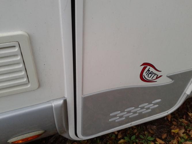

Inserito il 29/11/2017 alle: 10:57:48
Buongiorno Therrysti!
Mi serve un aiuto da tutti voi.
Ho notato che sul mio T20 la porta adesso fatica a chiudersi, come se "rimbalzasse" e per farla chiudere devo sbatterla parecchio. Mi sono spulciato tutta la discussione e ho visto che esisteva un problema comune ai T20 come il mio dello stesso periodo. Purtroppo non ho modo di sapere se il precedente proprietario fosse intervenuto in qualche modo.
Quello che volevo chiedere a voi è : esiste una qualche regolazione che posso provare a fare im modo da risolovere o almeno ridurre il problema??
Grazie a tutti

Esiste..devi intervenire con molta calma e prove..sulle cerniere e sulla chiusura fissa che c è sul montante del camper.

Ho notato però che L'anello sul riscontro della serratura si muove avanti e indietro di circa 1 cm! Non lo avevo mai notato, è normale oppure devo intervenire per eliminare questo "gioco"?

anche su quello, registra un pò alla volta ,prima la porta senza chiusura e poi la chiusura.

Agirò prima sulle cerniere e poi sul riscontro come mi hai suggerito!

Metti prima "in bolla" la porta agendo sulle cerniere, lasciando provvisoriamente allentato il riscontro della serratura, verificando che chiuda bene e a filo ... ti segni la posizione finale del riscontro e lo blocchi.
A me stava un po' fuori e ho risolto mettendo uno spessore (rondella) per arretrare il riscontro. Adesso chiude bene anche senza sbatterla ... ma devo tirarla giù di nuovo per sostituirne il vetro crepato ...

Anche la porta del mio T20 del 2008 presentava (e presenta ancora) uno "sfasamento" nelle chiusura.
Durante un ricovero in assistenza hanno provato a registrare la chiusura con il risultato che ora non devo più sbattere tanto per chiuderla, ma nella parte bassa non è a filo con la parete.
